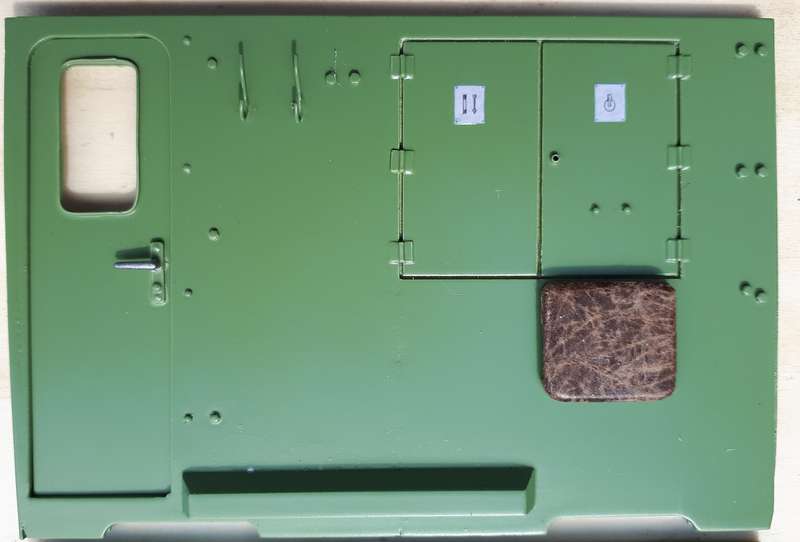

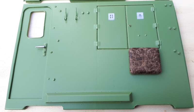

Wie auch immer; die Schablone für die Rückwand hat sich in zwischenzeit in die richtige Rückwand verwandelt.
Diverse PS-Platten, 6-Kt Schrauben und Nieten haben sich zu einem gefälligen Bauteil zusammengefunden.
05_Mai_2020_1_ (Trambahner)
05_Mai_2020_4_ (Trambahner)
Was hier noch fehlt sind die zwei Heizkörper, der Lieferant hat leider Verzögerungen gemeldet.
Momentan ist der Fussboden und die Seitenteile in der Mache...

Da bin ich aber froh, hast du deinen Thread wiederbelebt! Und es hat sich gelohnt: Das Ergebnis sieht toll aus - besonders die lederne Rücklehne! Auch den Farbton hast du m.E. perfekt getroffen. Bin gespannt, wie's weitergeht!

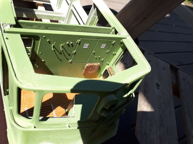

Getragen vom Erfolg der Rückwand haben sich die Kollegen in der SLM an den weiteren Aufbau der Führerstandinnenwände gewagt.
Dabei mussten auch wieder die Konstrukteure und Planner einbezogen werden, denn so langsam merkt man dass ja alle die Bauteile irgendwie auch mal zueinander passen sollten. Aktueller Anlass ist die Seitenwand welche irgendwann in Zukunft auch noch die Scheibe des Seitenfensters an Ihrem Platz halten sollte...

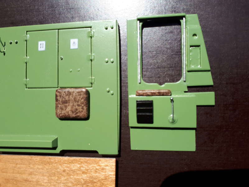

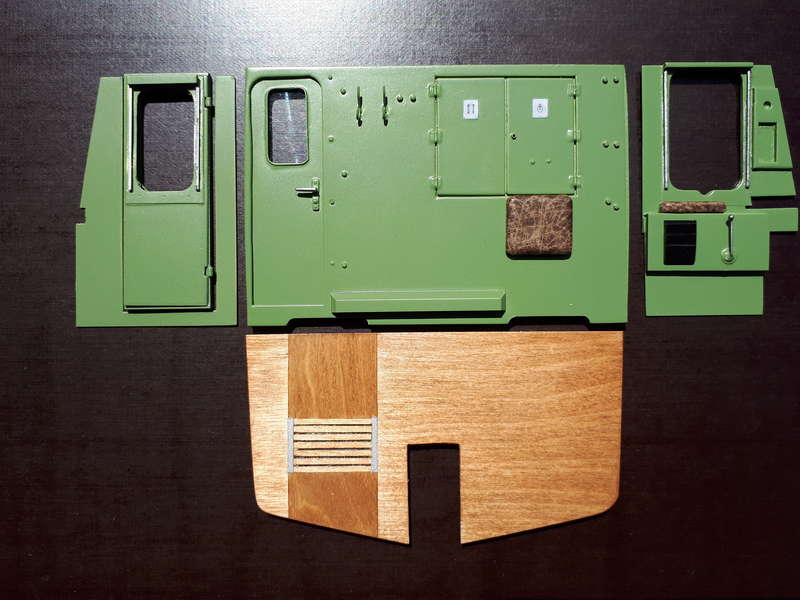

06_Juni_2020_2_ (Trambahner)
Hier mal alle Teile in der Übersicht. Der Fotograph ist dafür extra auf den Kamin der SLM-Heizzentrale gestiegen. Ansonsten hätte die ganze Übersicht nicht geklappt...
06_Juni_2020_3_ (Trambahner)
Details der Seitenwand: Angedeutete Schienen des Sonnenschutzrollos, Armstütze aus "Leder", Ablagefächer sowie der Hebel für das Absenken der Scheibe.
Dies war beim Vorbild unbedingt nötig, da die Ae 6/6's bis zum Ende keine Seitenspiegel hatten. Wenn man also nach hinten auf seinen Zug schauen wollte; Fenster runter, Kopf raus. Im Winter auf einem Regionalzug mit Abfahrbefehl vom Stationsvorstand mit der Kelle sicher sehr beliebt...

Mit dem Abschluss dieser Bauteile sind die Zeichner, Vorarbeiter und Konstrukteure nun in der Lage die exakten Masse für den Führerpult zu extrahieren...
