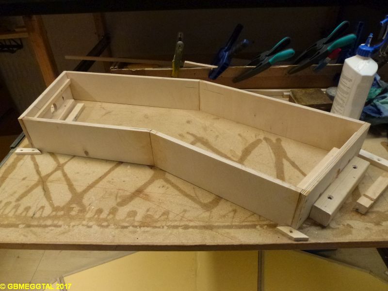

Ich habe unterdessen weiter Module erstellt.
Diesmal 8 Bogenmodule mit einem Radius vom 1040mm.
Die gesägten Bretter wurden auf einem Montagebrett zusammengebaut.
Stellprobe
