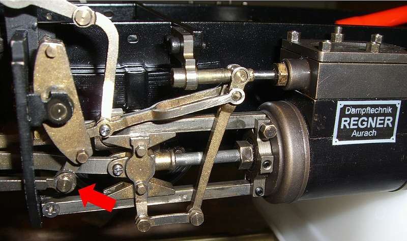

habe noch an der Steuerung was verbessert:
Die Kurbelstange wird an der Schwinge mit einer Bundschraube M2SW3 befestigt, der Bund hat D=2,5, die Bohrung in der Kurbelstange 3,0 (eigentlich ist keine Bohrung, sondern ein Loch 2,8-3,0...).Das hat mit Präzision nichts zu tun.
Habe daher die Bohrung auf 3,0 aufgerieben und passende Bundschrauben M2SW4 mit Bund 3,0, Bundlänge 1,4 aus vorhandenen Schrauben und 3,0MS-Rohr gefertigt. Den Kopf der Schraube auf 0,7mm abgeflacht, geht mit der Feile am schnellsten. Eine SW3 Schraube nützt wenig bei einer 3mm Buchse. Am besten wäre es, wenn Regner in der Kurbelstange eine 2,5mm Bohrung anbrächte, dann könnte man die kleinen Bundschrauben verwenden.
Die von Regner ebenfalls verbauten Bundschrauben M2SW4 sind ungeeignet, da der Bund zu lang ist.
Nun läuft die Kurbelstange ordentlich.
kurbelstange_1 (rhb fan)
links die fertige Bundschrauben daneben ohne MS-Hülse, 2. von rechts originale Befestigungsschraube, ganz rechts Regner M2SW4 Bundschraube
kurbelstange_2 (rhb fan)
Gruß,
kurbelstange_3 (rhb fan)
