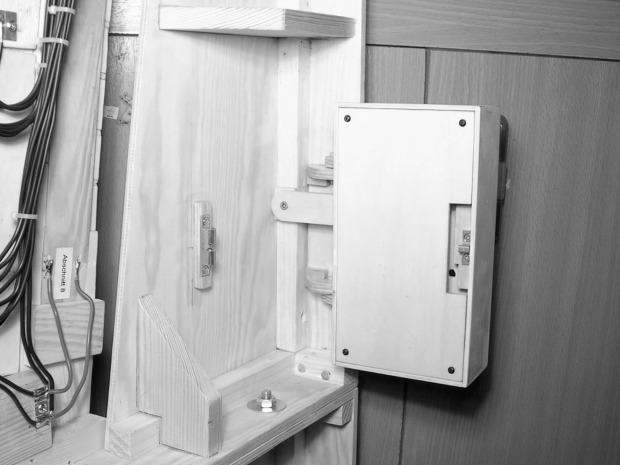

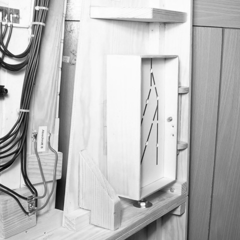

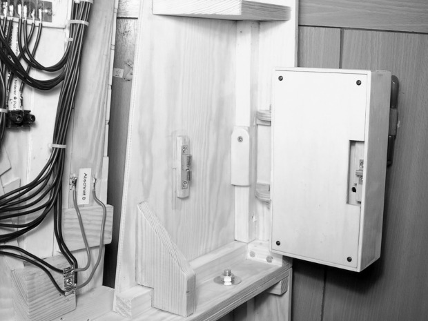

Die Versandanzeige für die dringend benötigten Schalter ist unterdes eingetroffen. Yippie! Bei Versuchen stellte sich heraus, dass das Stellpult im ausgeklappten Zustand doch zu instabil hängt. Also musste da eine Verriegelung mit Sollbruch-Funktion gebastelt werden.
Stellpult verriegelt...
...Riegel offen...
...Stellpult eingeklappt.

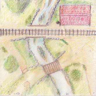

Leider ist hat der dritte Kasten eine recht zerklüftete Landschaft. Hier noch einmal mein Buntstift-Entwurf:

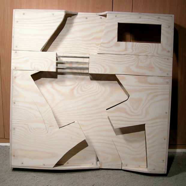

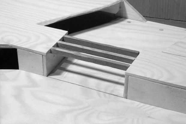

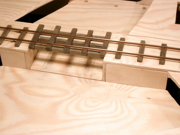

Deswegen dauerte der Rohbau des Kastens mächtig lange. Strafverschärfend kam noch hinzu, dass das Feldbahngleis über eine Brücke laufen soll. Deren erste Teile mussten also auch noch flugs geschnitzt werden, zumindest jedoch die Hauptträger und deren Stütz-Leistchen. Heute wäre ich jedenfalls über zehn zusätzliche kleine Schraubzwingen froh gewesen :D . Na, wie auch immer: Heute Abend war ich etwa an diesem Punkt:
Das sieht ein wenig seltsam aus. Bedenkt dabei aber, dass für die Schnittlinien am Nullniveau die Linien zuständig sind, an denen Erhebungen die Vertiefungen kreuzen.
Der Rohbau der Brücke.
Hier kommt der :schlaumeier: : Zunächst einmal ist das Gelände von Menschenhand unberührt. Der Bach fliesst von hinten nach vorne, also muss es in dieser Richtung Gefälle im Gelände geben. Später kommt der Mensch und ebnet ein oder schüttet auf, um das Gelände seinen Wünschen anzupassen. Wenn Ihr Euch beim Anlagenbau diese Werke weg denkt, muss sich eine natürliche Linie ergeben. Die künstlichen Veränderungen werden nur dort sichtbar, wo sie sinnvoll sind, also beispielsweise an Gleistrassen oder Wegen.

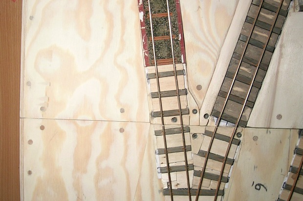

Abweichend von meiner sonst so geschätzten Puzzlestein-Bauweise musste ich die Gleistrasse diesmal gleich fest aufkleben. Mir graut schon jetzt vor der unhandlichen Nagelei, die wohl am Dienstag statt finden wird. Vor den vielen anderen noch nötigen Aktivitäten vor dem Termin graust's mich aber auch :wink: .

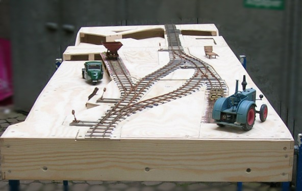

Wegen des doch bedeutenden Termindrucks zur Veranstaltung im FFM musste alles nach wie vor schnell gehen. Schwupps, schon liegen die auch verkabelten Schienen:
Der Dussel aus Frankfurt hat geschrieben:Solche Hauruck-Aktionen sind mir ja eigentlich zuwider, ...
Hmmja, und ich weiß warum. In der Eile habe ich die Lage der Gleistrasse an einer falschen Stelle angezeichnet, viel zu weit vom Modulrand entfernt :oops: .
Da die Brückenpfeiler und Träger nun dank der Hochleistungsprodukte der Klebstoffhersteller unverrückbar fest saßen, musste ich mir schnell etwas Kreatives einfallen lassen. Ah ja, das ist plausibel :idea: : ein Laufsteg hinten an der Brücke über das Bächlein und ein Trampelpfad rechts und links der Brücke (und hinter dem Gleis). Ich kann Euch sagen, ich habe mächtig geflucht, als ich meinen Denkfehler beim Anmessen entdeckt habe!
Wie auch immer, das Modul Nr. 2 ist nun bis auf vier Kabel und einen Schalter auch fahrbereit. Das ist seit Baubeginn vor nicht 'mal acht Wochen mit 11m verbauten Schienenprofilen und vier Weichen sowie den vielen Schienenlaschen (die ich mittlerweile hasse :wink: ) nicht so schlecht.

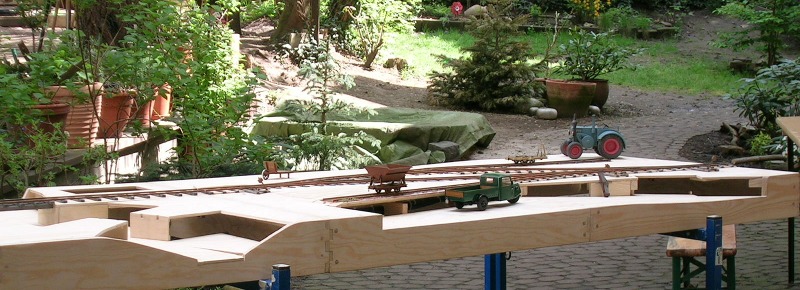

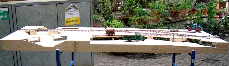

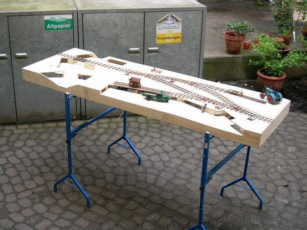

Heute gab es ein paar freundliche Sonnenstunden und damit auch ideales Licht für eine Aufstellprobe im Hof.
Kein sehr scharfes Foto, aber es zeigt doch recht gut die Gesamtwirkung der drei Modulkästen. Das golden schimmernde Etwas links vom Lanz ist das gebremste Loren-Fahrwerk. Da sieht man erst, wie piepsig klein vieles bei der Feldbahn ist.
Aus Marcel'scher Betrachtungshöhe: 1,98 Meter IIf-Anlage.
So sieht das schon eher nach Feldbahn aus. In der Stirnansicht fallen die diversen Knicke und Bögen besser auf.
Und auf diesem Bild ersetzt das Grün des Gartens die auf den Moduln noch fehlende Vegetation. Mt dem recht plastischen Ergebnis bin ich schon recht zufrieden. Achtet auch 'mal auf die Feinheiten, beispielsweise auf die Gelände-Einsenkung hinter dem Muldenkipper.

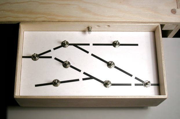

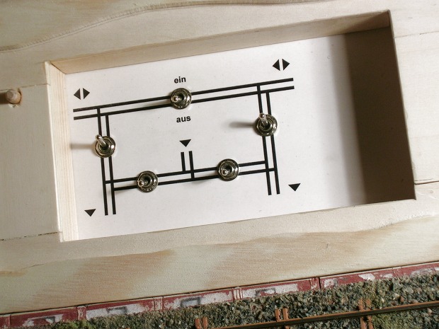

Das war der erfreuliche Teil des Vorbereitungs-Tags, denn auch die Rollprobe mit meinen zwei bescheidenen Feldbahn-Fahrzeugen über alle Schienenstösse verlief zur vollsten Zufriedenheit. Und ich kann Euch flüstern, das gebremste Fahrwerk ist federleicht! Erfreulich war auch, dass sich im Briefkasten die heiss ersehnten Schalter fanden. Weniger erfreulich waren die anschliessenden sieben Stunden Verkabelungs- und Prüf-Mess-Arbeit.

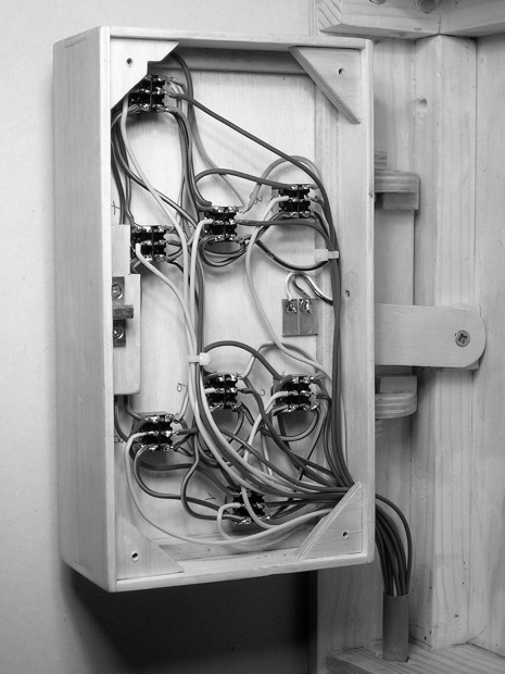

Hier seht Ihr das Hauptstellpult von unten...
...und hier von oben bzw. außen.
So gesehen kann man sagen, intern viel Aufriss für ein außen einfach zu bedienendes Ergebnis. Hier stehen alle Schalter in Mittel-Position, also auf "aus". Natürlich habe ich bei der Gelegenheit auch die Zuordnungsschalter für die Stromeinspeisungen und -Ausgänge verbastelt, die ja nur beim Aufbau benötigt werden und darum unter der Schuppen-Grundplatte versteckt eingebaut wurden:
