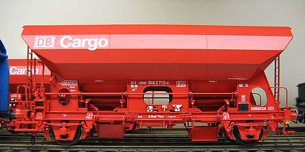

Ich habe mir das Gespann zwecks Profilmessfahrten aus dem Spur II-Museum phpBB2/viewtopic.php?t=5858 ausgeliehen. :wink:
Der Otmm 64 wird von Höhne nicht mehr produziert und ist auch nicht mehr erhältlich. Daher ist es nur zu begrüßen, dass hier an einer Ätzplatte gearbeitet wird.
Ich kann mir auch nicht vorstellen, dass ein anderer Hersteller den Wagen auflegen wird. Aufgrund der Unmenge an Details wird der Wagen einfach zu teuer. So sieht übrigens ein Otmm 70 in Spur 0 aus:

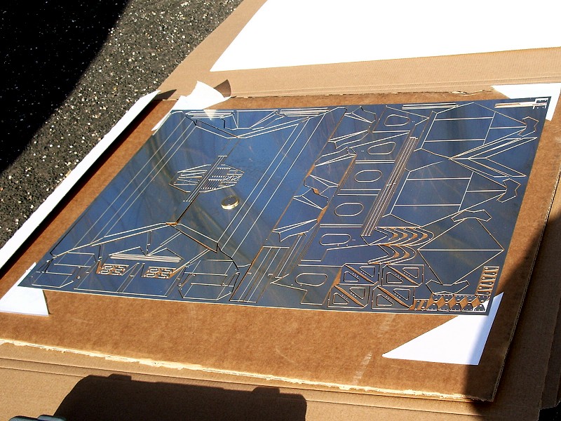

Tobi hat geschrieben:Gibt es schon Neuigkeiten von der feinen Ätzplatte aus Berlin?
klar doch:
Stoffel hat geschrieben:manchmal da gibt es Tage, an denen man sich auch mal was selbst schenken muss. :)
(zitiert aus dem Sandstrahlthread)
Recht haste.
Aber es muss nicht immer Werkzeug sein - manchmal tut es auch eine 0.5mm starke Neusilberplatine im Format A2.
Coole Tapete und ein irres Gefühl, das Ding in der Hand zu haben 8) :).
Falls alles passt, geht´s mit dem Rahmen weiter.
Gruß aus Berlin
PS: Was da auf dem Blech liegt ist ein Euro (kein cent :wink: :!: ).

Eisenbahnfreak
Beiträge: 405
Re: Nick´s Schotterwagen
Beitrag von Eisenbahnfreak »
Hallo Andreas,
edles Teil. Bin mal gespannt, was da am Ende auf dem Gleis steht!
Bitte halt´ uns doch auf dem Laufenden.
Joachim

Hallo Andreas,
ich habe mich für den nächsten Origami-Kurs eingetragen.
Dann kann es ja losgehen. :P

Beiträge: 2308
Hallo Andreas,
das sieht ja großartig aus.Freue mich schon auf Bilder vom zusammengebauten Fcs.
Beste Grüße nach Berlin,

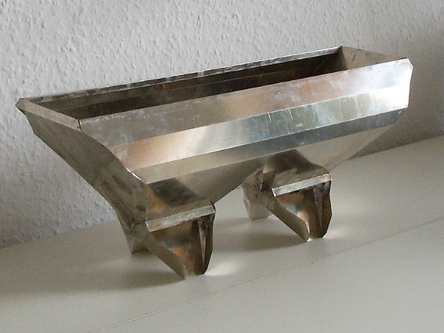

Hallo Schotterwagenfreunde,
in letzter Zeit fehlte es mir ein wenig an Motivation, die Platine zu "knacken" aber nachdem das Teil in Schkeuditz auf dem Tisch lag und ich in so viele fragende und von Schotterwagen träumenden Augen sehen musste, war´s gestern soweit:
Dauer der Übung: 5 Stunden :D
Okay - ein, zwei kleine Fehlerchen hat das Layout noch (das kennt wahrscheinlich jeder, der sowas schon gemacht hat :roll: ) aber die Geometrie stimmt :surprised: und das Wichtigste funktioniert: die Falttechnik :jump: .
Jetzt hoffe ich mal, dass die Seitenteile / Schieber passen und danach geht´s an den Rahmen (der ist nicht weiter wild 8) )
