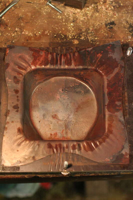

ich hatte schon angedroht, dass ich das Schleuderradgehäuse tiefziehen will.
Das hat mich bisher ca. 40 Stunden meiner Lebenszeit gekostet. Gerauchte Kippen nicht einberechnet.
Jetzt habe ich immerhin ein Ergebniss mit dem ich erstmal zufrieden bin.
Die Schwierigkeit beim Tiefziehen ist die Ballance zwischen zuviel Material fließt nach und Falten bilden sich und zuwenig fließt und es reißt.
Das wird mit einem Tiefhalter reguliert und einigen Zwingen in meinem Fall.
Das Blech ist 0,5mm Kupferblech welches durch die Prozedur erheblich stabiler wird. Zwischenglühen musste ich 4 Mal.
Ich hoffe die Bilder sprechen erstmal für sich, ansonsten mache ich vieleicht noch eine Abhandlung zum Thema.

Hallo Nick
Das sieht doch schon mal gut aus! :D
Ich persönlich hätte da wohl eine andere Variante gewählt, aber das Ergebnis von dir ist ja soweit ziemlich gut.
Ich frag mich nur grade, ob denn das Kupferblech trotz der "Verstärkung" durch die Form stabil genug sein wird.... :? (Wenn du wirklich Schnee fräsen willst damit)
Gruss Florian

vielen Dank für die Rückmeldungen.
Das Blech wird nicht nur stabiler durch die 3. Dimension sondern auch kreisförmig gestaucht. Das sieht man ein bisschen an der Oberfläche.
Zusätzlich kommen da noch, wie beim Vorbild, Spanten zur Verstärkung dran.
@ Florian, wie hättest du es gemacht? Das Blech getrieben?
