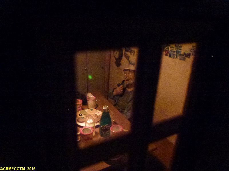

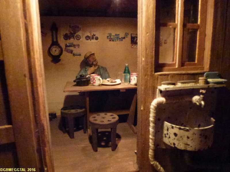

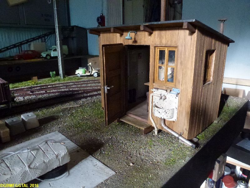

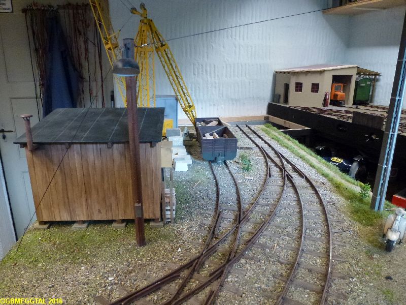

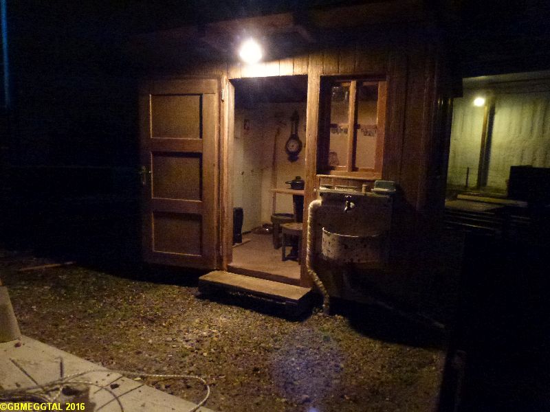

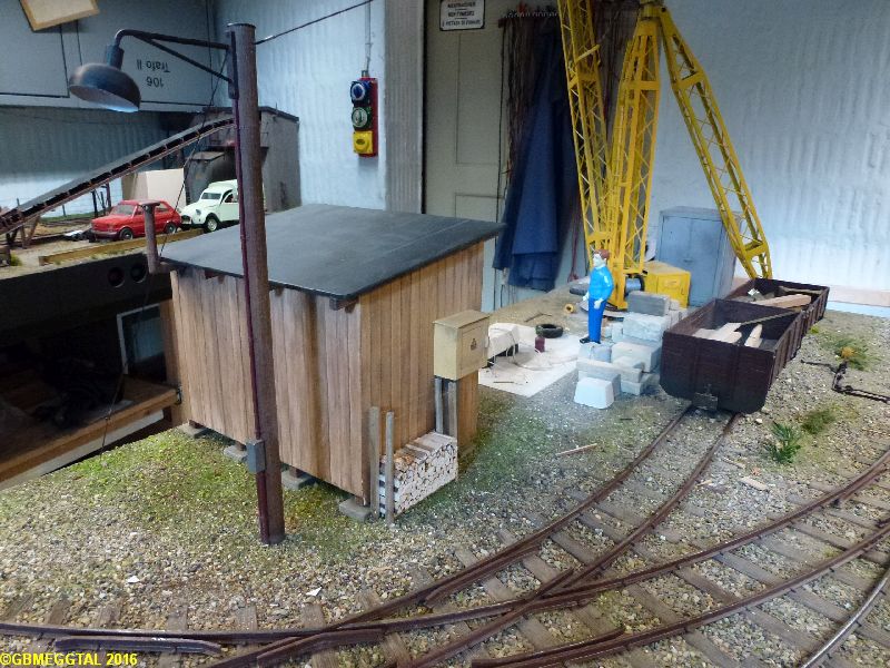

Beim Steinbruch habe ich endlich die Baracke fest montiert.
Es fehlen noch diverse Kleinigkeiten rund um die Hütte.
Gruss Sigi

Hallo Sigi,
liebevoll gestaltet und mit viel Liebe zum Detail.
Rosa Tassen :oops: , sieht sehr nach Damenbesuch aus.:knuddel:

...ja und das Waschbecken erst :top:
Ich bin wieder begeistert, Sigi

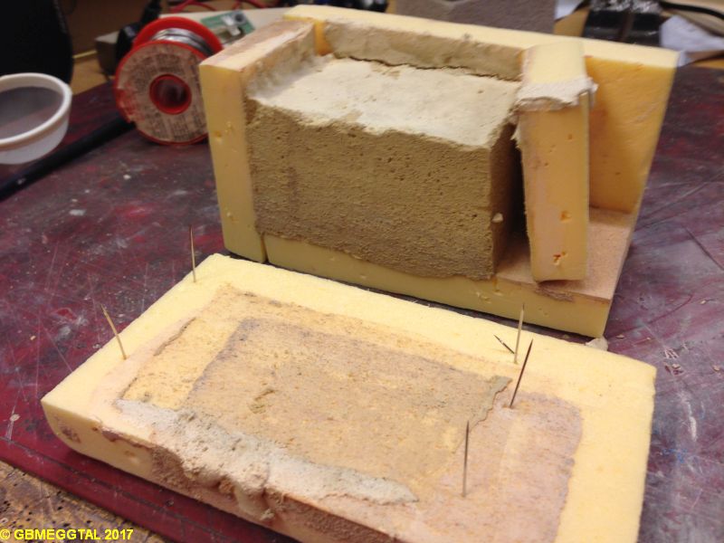

Für den Steinbruch musste ich noch Steinblöcke anfertigen. Echten Sandstein ist etwas schwer, darum habe ich die Steinblöcke mit Sand, Gips und einem Wasserleim-Gemisch selber gegossen mit einem Styroporkern. So wiegt ein Stein die Hälfte ca.300gr.
Bearbeitung der Rohsteine. Mit Wasser wurden die kleinen Löcher verrieben.
Mit einem Eisensägeblatt wurden die Bohrer Imitation eingesägt :sport:

das ist eine tolle Idee mit den Sandsteinblöcken, die Inspiration nehme ich gleich mal mit auf in meinen Ideenspeicher.
