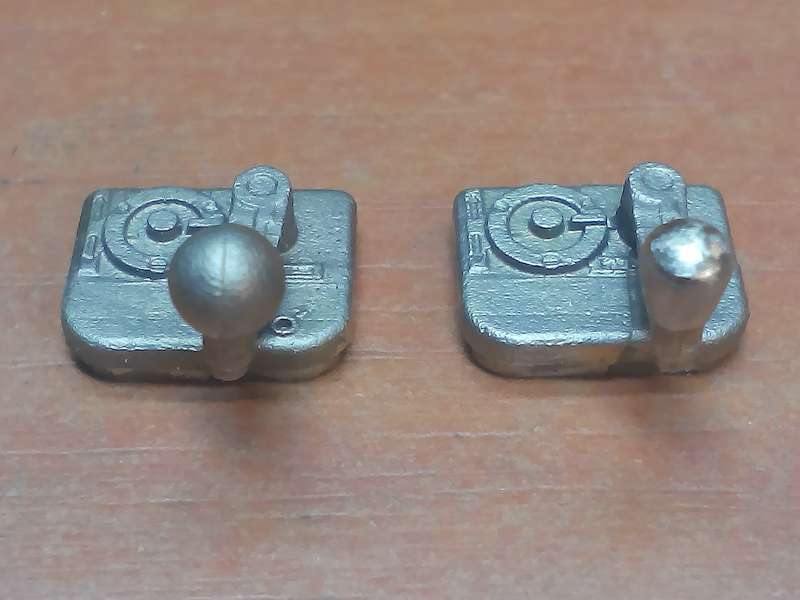

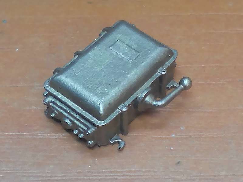

Dank deiner Unterstützung Volker beim Zeichnen von Hauptschalter und Fahrschalter geht aber auch weiter im Fahrstand weiter.
Inzwischen sind die Abgüsse von den 3 D Modellen bei mir eingetroffen.
BBA Hauptschalter.
BBA Fahrschalter.
BBA Fahrstand das Unterteil vom Fahrschalter habe ich aus 0,2 mm Messingblech gebogen und im Inneren mit einer Art Spanten versehen. Unten am Fahrschalter gibt es dann noch eine gefräste Grundplatte.
