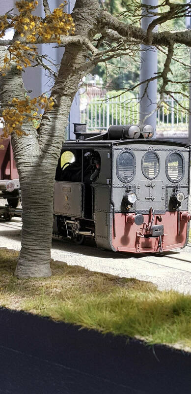

Zwar konnte ich leider auch nicht zur Ausstellung kommen, hatte mir aber kürzlich bei Volker seine kleinen Kunstwerke persönlich anschauen können. Wie der Zufall es so wollte, war Toni ebenfalls gekommen :D
Volker_Toni_02 (fspg2)
Es wurde viel betrachtet und gefachsimpelt...
Beize_01 (fspg2)
...wahnsinnig, was die Beiden da in 1:22,5 geschaffen haben :!: Es ist schon irre, wie klein dieser Maßstab doch ist - auf den Bilder im Forum wirken die Dinge unendlich viel größer.
Beize_02 (fspg2)
Volker_Toni_01 (fspg2)
Egal, ob die beiden Bäume, die Beizerei oder die kleine Decauville Dampflok, es gab daran so viele einzelne Details zu entdecken, ...der Abend hätte ruhig ein paar mehr Stunden haben dürfen :lol: :wink:
URIELLE_01 (fspg2)
So hatte Toni sich als Lokführer verkleinern lassen - auf dem obigen Bild steht er gerade in der Mitte auf dem offenen Vierachser, den Toni hier vorgestellt hatte: klick
Ich würde mich freuen, wenn Toni auch den Bau seiner Decauville hier im Forum einmal vorstellen würde :wink:
