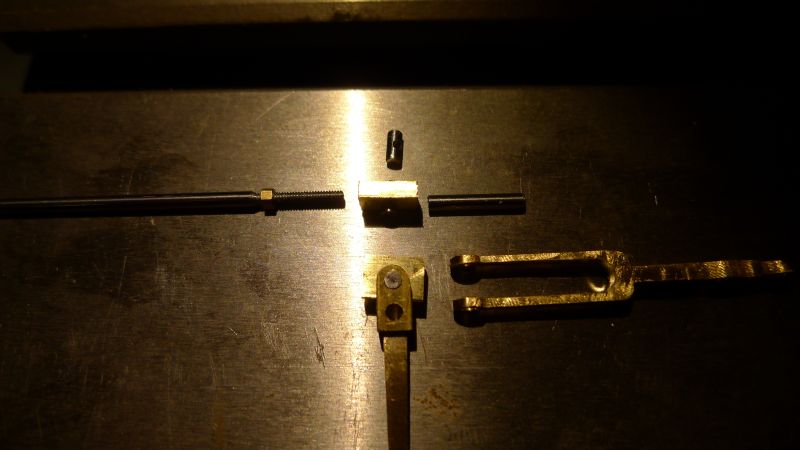

zurück aus der Werkstatt kann ich Erfolg vermelden....

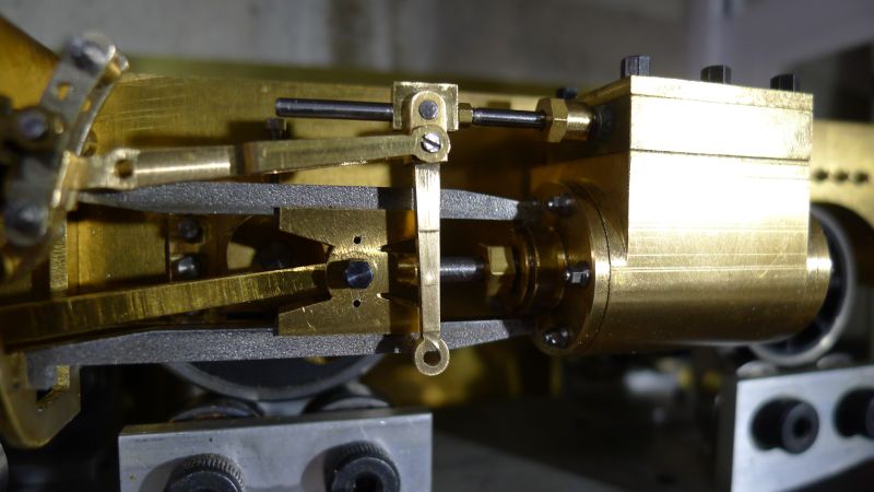

Meine geniale, bescheuerte Idee des Schiebrstangenkopf konnte
umgesetzt werden :magic: :magic: :magic:
So habe ich mir das gedacht
und das versteckt sich dahinter

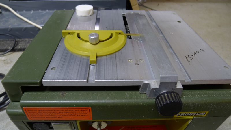

eine brauchbare kleine Kreissäge hilft viel

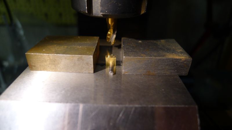

mit den Stahlklötzchen zur Seite beim Eispannen wird es rechtwinklig

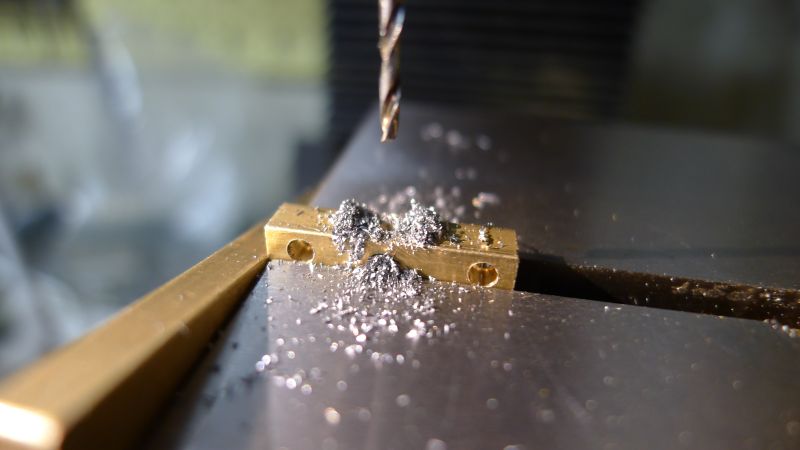

Zum einmitten (optisch) hilft ein 2mm Stück, das Werkstück ist auch 2mm dick

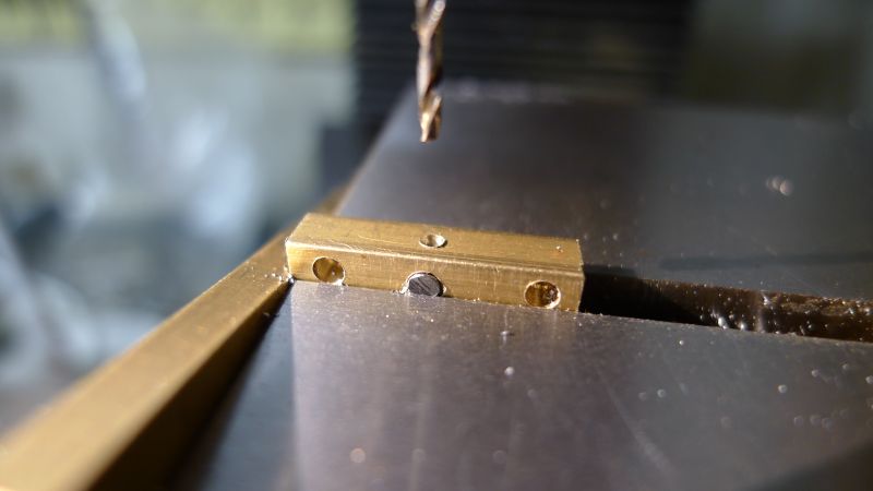

Und ein 1,3mm Loch wird gebohrt (Kerndurchmesser M1,6)

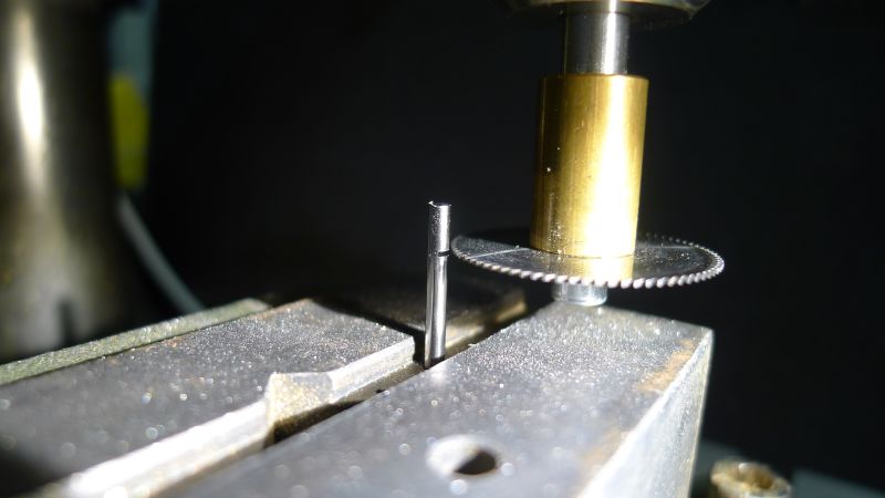

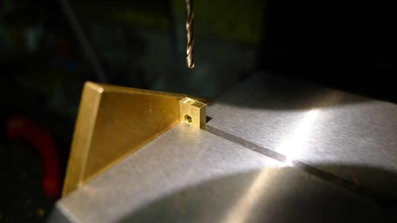

Querbolzen wird abgesägt (dafür reicht meine Proxxon BFW40 noch gut)

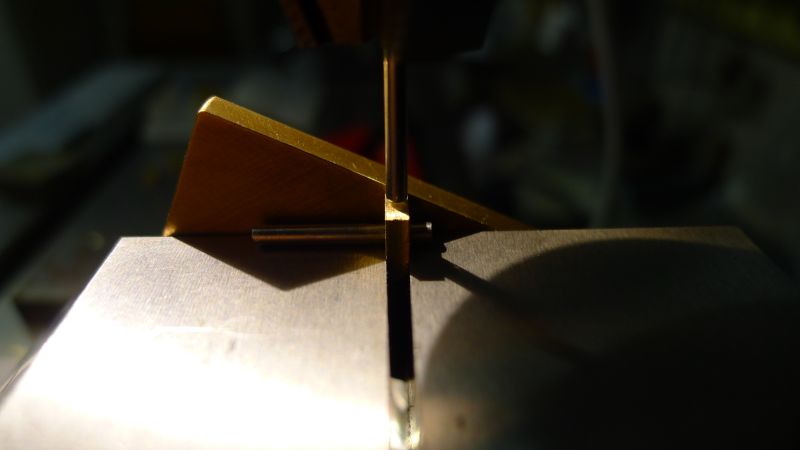

Der Querbolzen muss auch durchquert werden, Bohrhilfe aus Messing
Ohne Spänchen sieht man etwas mehr

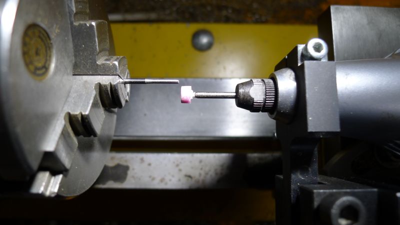

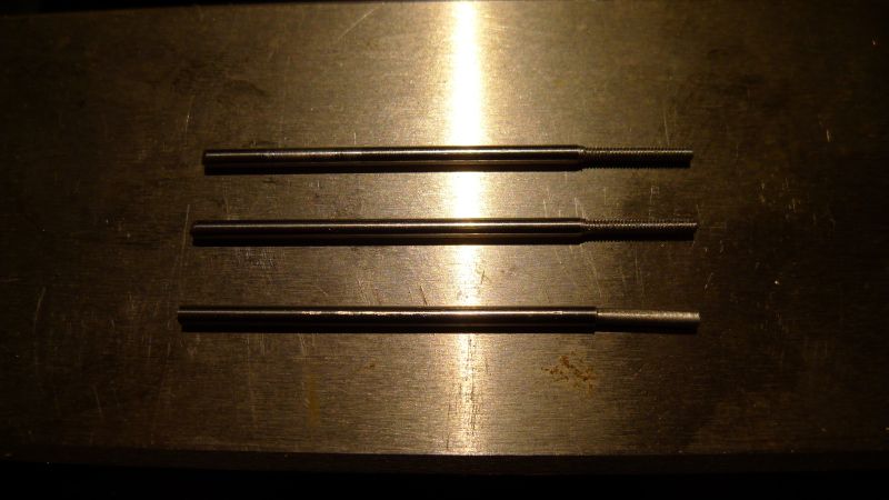

2mm Schieberstange muss auf 1,6mm runtergeschliffen werden, wollte zuerst abdrehen, hat aber immer das Stängelchen verbogen, also schleifen.....

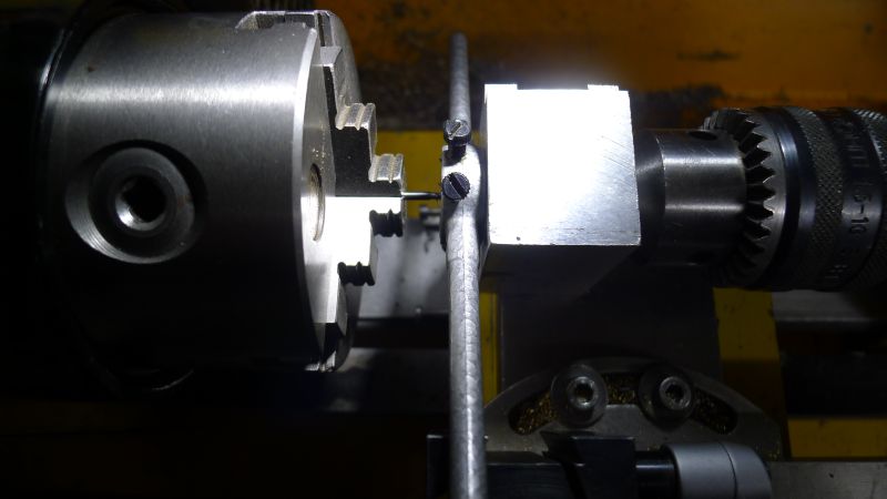

So schneide ich feine Gewinde von Hand, linke Hand dreht Futter, rechte Hand fährt Reitstock nach
2 Stangen mit M1,6 Gewinde, darunter eine verbogene abgedrehte....
Das wars für den Moment, mal sehen wann es weitergeht....
Grüsse,
Ernst

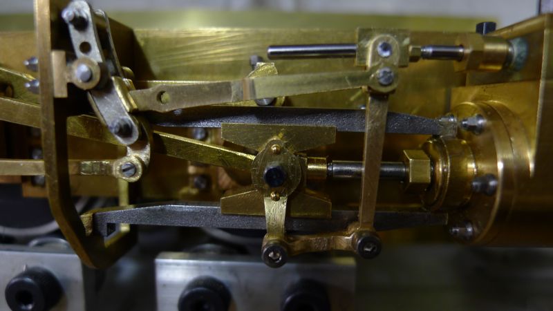

Und wieder was gebastelt.....
es geht rundum, die Schrauben am Lenkerhebel werden noch ersetzt.....
Der Schieberweg gibt etwa 5mm her, Glück gehabt, brauche ich genau....

Frage mich zur Zeit, ob ich beim Kreuzkopf die Nieten (Messing 0.8mm Schaft)
als Verdrehschutz kleben oder weichlöten soll (nur auf dem Deckelchen, will nicht den Kreuzkopf ausbauen...).
Ultimativ müsste ein M1-Bolzen eingeschraubt werden mit M1-Mutter, möglichst mit Splint gesichert
(Spass beiseite, alles kleiner M1,6 ist reine Folter, mache ich nicht freiwillig )
