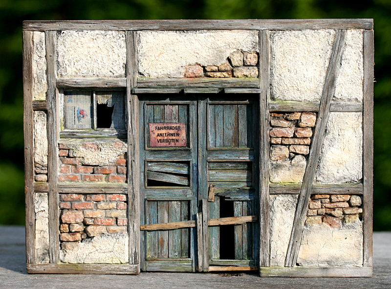

Urias, eigentlich ist die Fragestellung nicht richtig ... :wink:, denn die Frage müsste doch eigentlich heissen ... warum schauen Messer und Gabel bei den heutigen Piktogrammen in die Luft :roll: ... denn die Zinken der Gabel und die Schneideflächen des Messers braucht man doch unten ...
Ich habe eine massstäblich verkleinerte Foto auf mein Blechschild aufgezogen, welche ich noch etwas gealtert habe ( das Vorbild hatte auch schon Rostflecken) ... es gibt also ein reales Vorbild ... :fish:

Ich habe noch ein paar kleine Aenderungen vorgenommen, nun bin ich zufrieden mit diesem Fassadenstück :wink:

Von meinem nächsten Wandstück habe ich wieder ein paar Bilder aus der Bauphase:
Kiefernholzleisten mit Querschnitt 5x5mm, habe ich direkt auf die massstäbliche Bauzeichnung geklebt.
Furnier- und Schaumstoffresten dienen der Stabilisierung, diese Füllungen sind aber nicht zwingend notwendig.
Stellprobe mit dem bereits vorhandenen Wandstück
Aus einem 2mm starken Lindenholzbrett, habe ich mit einem Cuttermesser, entlang einem Stahllineal, 5mm breite Holzstreifen geschnitten ...
...welche ich dann auf die Kiefernholzleisten geklebt habe. Ich weiss, es ginge auch einfacher, aber ich hatte keine Lindenholzleisten im passenden Querschnitt ... der Weg ist das Ziel ...
Mit diesen Werkzeugen habe ich Schwindrisse und Astlöcher in die Balken eingearbeitet. Aus diesem Grund verwende ich gerne das feinfaserige Lindenholz, denn dieses ist sehr gut zu bearbeiten.
Hier das Ergebnis
Die Balken habe ich gebeizt und mit Wasserfarben gealtert und die Hohlräume zwischen den Balken mit Alabastergips gefüllt, wobei ich kurz vor dem Abbinden des Gipses die Putzstruktur mit einem Borstenpinsel hineingetupft habe. Die Gravur der Steine erfolgte mit Mikroschraubenziehern.
Für die weitere Farbgebung verwendete ich Wasser- und Pulverfarben
In den nächsten 2 Arbeitschritten folgt nun noch das Fenster mit einem Gitter davor, sowie ein 2-flügliges Tor.

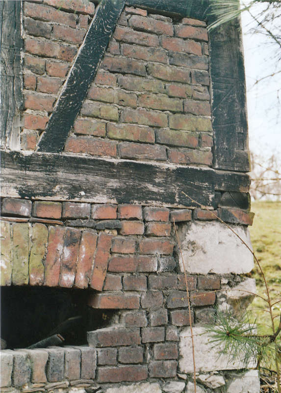

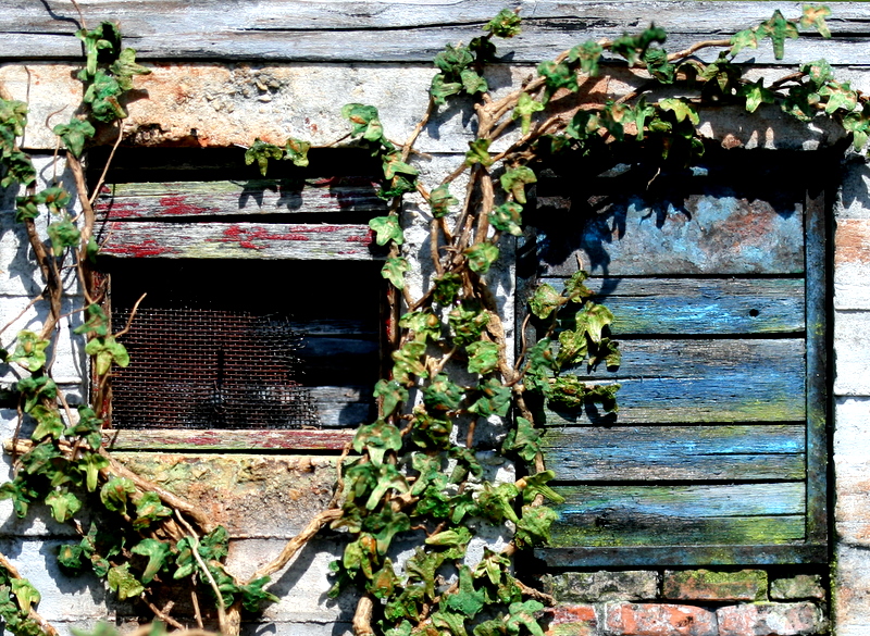

Nur wußte ich gar nicht, daß Du nach Leverkusen auch noch im Bergischen warst 8) . Denn wer glaubt Du baust nicht nach der Realität dem sei hier vom Gegenteil überzeugt:
Mauern6 (Kellerbahner)
Mauern16 (Kellerbahner)
Dieses alte Gemäuer fand ich vor einiger Zeit und erinnerten mich sehr an Deine Fassaden. Leider ließ das Gegenlicht die Farben nicht so deutlich hervortreten. Aber auch die passen sehr gut zu Deiner Gestaltung (Braun/Grüntöne, Moos, Kalkflecken).

in der Zwischenzeit ist das Fenster gebastelt ...

Zum Verschliessen der Türöffnung in meinem aktuellen Fassadenstück, habe ich mich aus den verschiedenen Varianten, welche ich mir aufskizziert habe, für die nachfolgende Variante entschieden.
Hier die ersten Baufotos als Bildergeschichte
erste Rahmenteile aus Lindenholz
weitere Lindenholzleisten
Eichenbeize
aufhellen mit weisser Wasserfarbe
Acrylfarbe in verschiedenen Schattierungen
Nach diesen ersten Schritten, bei welchen ich aber das zukünftige Endergebnis schon im Hinterkopf habe, wie aus der Ausführung zu sehen ist, kommt für mich nun der schöne kreative Teil ...
... mit diesem Ergebnis
... und so sieht nun das nun vorläüfig fertige Wandstück aus, welches ich demnächst mit den anderen Teilen verbauen werde ...

Hallo Marcel,
schön, mal wieder ein paar mehr Bilder von Dir zu sehen :wink: , auf denen man die einzelnen Arbeitsschritte nachvollziehen kann.
So wie ich vermute, erfolgt die Beizung der Brettchen nach dem Zusammenkleben. Welchen Kleber benutzt Du dafür? Oder bearbeitest Du die Stellen, an denen der Kleber auf die Oberfläche gelangt ist, noch vor der Beize nach?
