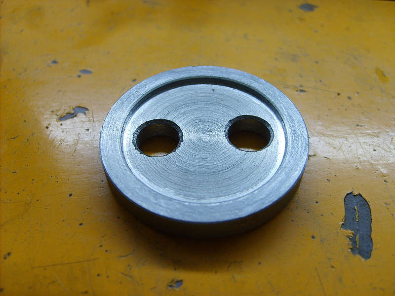

In den Abendstunden wurden auf der Drehmaschine noch 4 Druckscheiben gefertigt, die später die Rollenlager auf den Achsschenkeln fixieren.
Druckscheibe (maschinist)
Druckscheibe02 (maschinist)

http://www.youtube.com/watch?v=RdBwmnJzDGk
Nach dem Urlaub wird es dann in großen Schritten weitergehen, Bremse, Achslager, Getriebeeinbau usw.
Mit kofferpackendem Gruß
Sven
