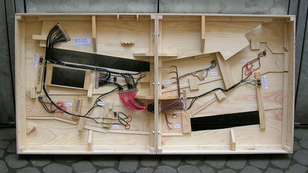

Die Elektrik (3)
<Doppelseufz> - nun bin ich mit Ausnahme der Schalter und von ein wenig Kleinkram nahezu durch mit der Elektrik. Ich hoffe doch sehr, dass die Schalter nächste Woche noch kommen. Leider habe ich mich bei der Bestell-Adresse vertippselt gehabt :oops: .

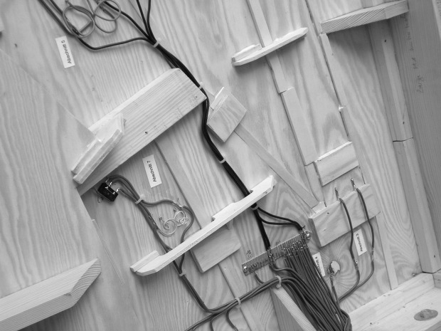

Die Kabel liegen nun (fast) alle am gewünschten Platz. Auf der linken Hälfte geht es wegen der zwei Stellpulte ein wenig dichter als rechts zu :wink: . In Rot seht Ihr Litzenstücke, die von der Sub D-Steckverbindung bis zum nächsten Lötstützpunkt reichen, der Rest ist steifer Draht.

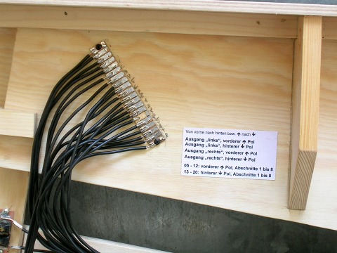

Hier die Lötleiste am Übergang zu den Litzen für das klappbare Stellpult samt Beschriftungs-Schild.

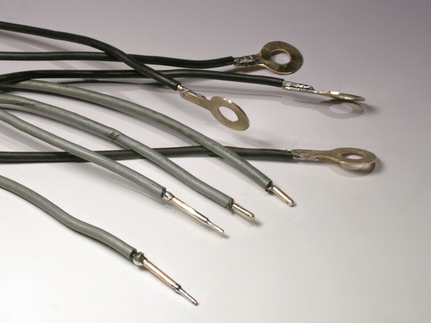

Nachdem ich mich schon ganz und gar als Elektrolurch fühlte, habe ich mir gleich auch noch ein paar Kabelsätze angefertigt. Da fehlen eigentlich nur noch die hochflexiblen 2,5mm²-Meßlitzen mit 4mm-Bananensteckern, aber ich hoffe 'mal, dass Helmut die am 7. Mai dabei hat. Denn die Stecker lassen sich bei mir durchaus anstecken, und zwar in die Lüsterklemmen mit mehr als 4mm Innendurchmesser.
Hinten die Augen für die Stromübertragung an den Schrauben M8 entsprechend Helmut Schmidts Idee (hier aus 0,8mm-Messing geratzt), davor KFZ-Kabel mit doppelter Isolierung und aufgelöteten 2,5mm-Messinghülsen, und ganz vorne ebenso, jedoch noch mit einem 1,5mm-Stift für ganz kleine Lüsterklemmen.

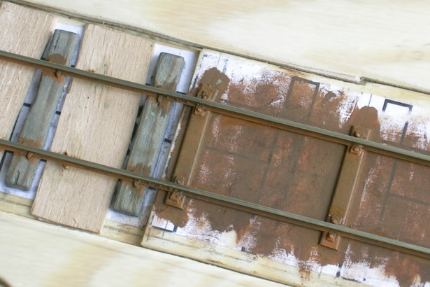

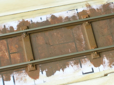

Die Berthold'schen Dachschwellen
Da war doch noch 'was? Richtig! Das hintere Stumpfgleis am späteren Feldrand fehlte noch. Da wollte ich gerne einen 7m-Rahmen mit den Dachschwellen von Berthold bauen, um das auch einmal zu testen. Wegen der dort geringen Achslasten gibt es auf dem Joch nur sieben Schwellen, was bei mir innere Erleichterung hervorrief (da ja nur 28 Spannplatten und Bolzen gebastelt werden müssen). Na ja, schön ist anders, aber seht selbst.
Hier zeigen sich doch 'mal wieder klar die Vorteile der Puzzle-Bauweise. Denn eine Erhöhung des Trassenniveaus von hier nach gleich ist damit kein Thema. Den Vorbild-gerechten Schwellenabstand finde ich selbst ja bedrohlich weit, aber ich habe mir wohl zu lange Regelspur-Gleise angesehen.
Wie auch immer, nun liegt der Rahmen da, wo er hingehört, und darf am Sonntag in einer Woche fröhlich von Marcos Live Steam-Lok "besabbert" werden :D . Die Bauweise entspricht genau der bei den Rillenschwellen.

S20 ist aber fast schon zu schwer um es gut von Hand zu bewegen. In Deinste verwenden wir hauptsächlich S18. Übrigens: bei 70 cm Schwellenabstand kann man S10 ( 70er ) mit 7 to Achslast befahren!
In Frankfurt war ich schon mal...
Re: IIf-Feldbahn-Modul
Hallo Christoph!
Das ist ein guter Hinweis, der auch gut zu diesem Thread passt. Ich habe Feldbahn-mässig keine Ahnung und habe mich darum an den Angaben bei http://www.feldbahn.de orientiert, was den Schwellenabstand angeht. Dort hiess es als Faustregel: "Schwellenabstand etwa gleich Spurweite".
Ein bißchen unsicher wurde ich dann auf der Seite zum Thema Stückgleis nach deutschem System, da gilt etwas mehr als 1m Schwellenabstand. Außerdem hat mich Berthold auf diesen Punkt hingewiesen. Darum ist auch "sein Rahmen" bei 7m Länge mit nur sieben Schwellen versehen. Aber auf dem Rest des Moduls könnte ich wohl, ohne mich einer Vorbild-Verletzung schuldig zu machen, auch 'mal eine fettere HF-Lok fahren lassen :wink: .
