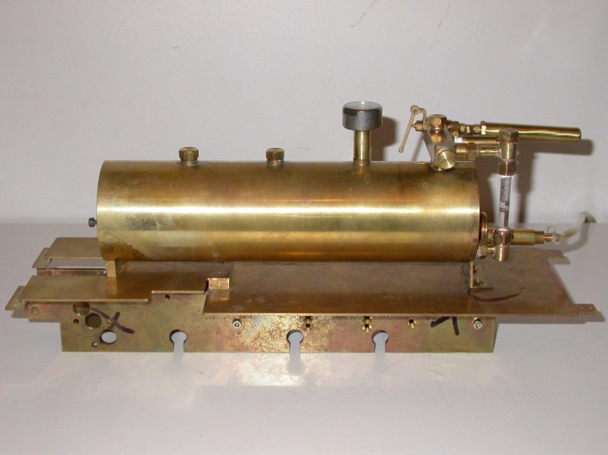

Die ersten Dampfschwaden!

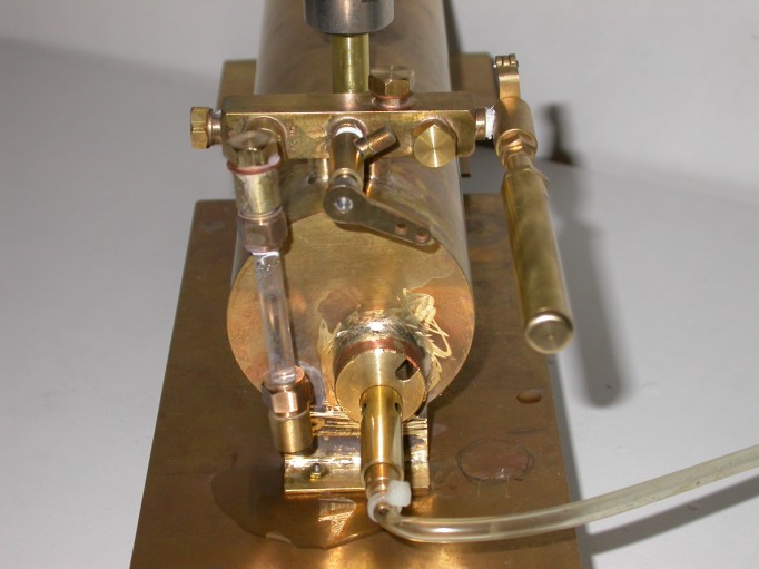

Habe nun meinen Kessel auf den Rahmen montiert um die Funktion meines Brenners zu testen.

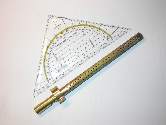

Wenn ich die Gaszufuhr erhöhe ergibt sich ein Heulton, Brennverhalten aber noch gut. Wer weiß wie man diesen Heulton beseitigt.
Der Kessel ist 215mm lang, Brenner hat 120mm, D=10mm. Im Brennrohr ( D=20mm )befindet sich Metallgewebe und 4 Quersiederohre. Wenn ich den Abstand meiner Gasdüse zu den seitlichen Luftlöchern vergrößere , wird zwar der Ton leiser aber auch die Flamme kleiner.
Wie verhält sich den ein Brenner mit schlitzen, wo liegen die Vor- Nachteile?
Habe z.B. bei Marco, auch schon eine freiliegende Düse vor dem Brennrohr gesehen, welche Vorteile bietet diese Version?

Das Problem mit dem Heulton ist gelöst!
Habe den modifizierten Brenner der WN 1 von Max 25kmh gesehen. Dieser hat wesentlich mehr Löcher.
Habe nun an meinem Brenner ebenfalls mehr Löcher gebohrt und der Heulton ist weg, die Brennerleistung hat zugenommen. Allerdings blubbert er jetzt vor sich hin.

das Pfeifen kenne ich auch, bei mir heult das Ding nach dem Zünden ziemlich laut, sobald der Kessel aber warm wird, hört es auf. Deshalb habe ich auch nichts an der Konstruktion geändert.
