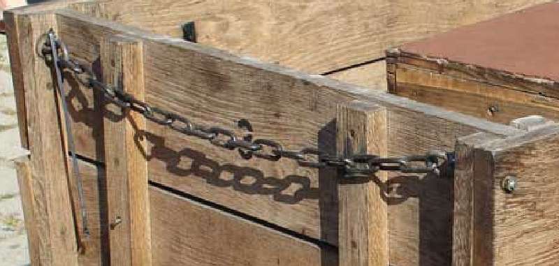

Uuuuund sofort viel mir dieses kleine aber feine Detail wieder ein :
Bild :D
Muss mir also Miniaturaugenschrauben basteln, damit mein Kastenaufbau "zusammengehalten" wird.

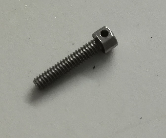

Habe schon seit längerer Zeit so kleine Ketten gesucht. Die im Internet angebotenen Ketten hatten aber zu große Glieder. Das war gestern echt ein Zufall. Bin mit dem Ergebnis auch zufrieden, sehet da:
M2 Modellbauschraube mit kleinem Kopf:
Kopf durchgebohrt und mit der Wendeplatte auf der Fräse rund gedreht:
Anschließend noch mit der Feile einen Radius dran "gedreht".
So sehen die vier fertigen "Augenschrauben" aus:
Anschließend alles mit Rostlack geschönt und am Kastenaufbau montiert:
Da mir nun nichts mehr einfällt, was ich am Bremswagen noch hinzufügen könnte (Außer Ladegut), erkläre ich den Wagen hiermit für fertig.
