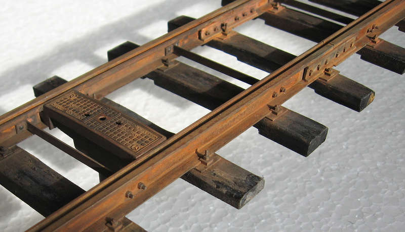

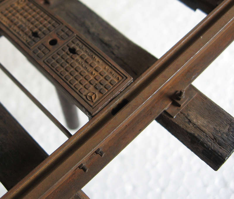

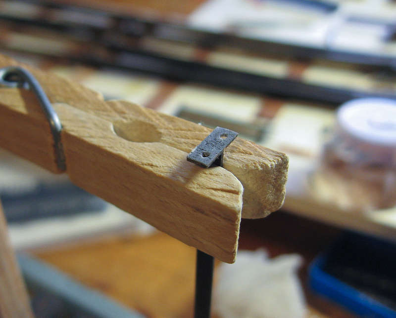

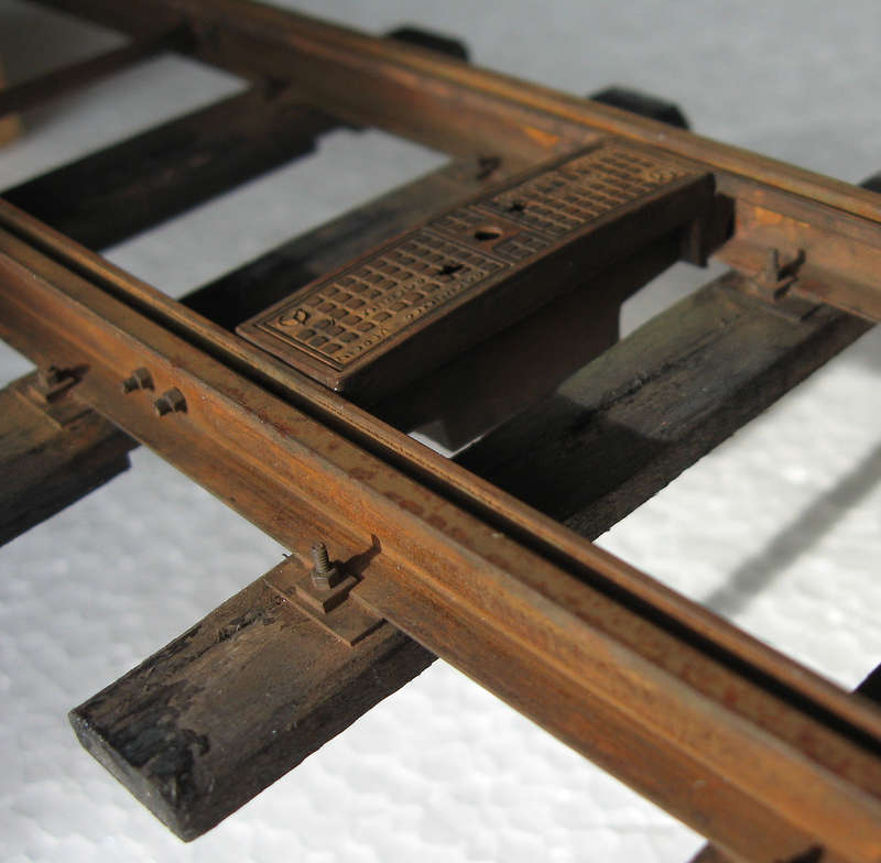

es hat mich in den Fingern gejuckt, mal die ersten Gleisteile für die Brücke zusammenzusetzen und auszuloten, was farblich noch zu machen ist, um alle Teile aneinander anzugleichen. Zwecks Stromübertragung sind die Laschen weich mit den Stahlprofilen verlötet.
Zum Vergleich mal die lediglich gerostete (links der Lötstelle) und die farblich nachbehandelten Schiene (rechts davon):
Wie bereits beschrieben erfolgt die Isolation der Schienen gegeneinander durch eine auf die Spurstangen aufgeklebte Taschentuchpapierlage.
Als Schraubenimitation dienen Kunststoffnieten, auf die dann eine M1-Mutter aufgedreht wird. Leider sind die Niete etwas zu dick, um die Muttern direkt aufzuschrauben, sodass ich sie auf 1mm aufbohren musste.
Man sieht dann zwar kein Gewinde, beim Vorbild schließen die Schrauben aber mit den Muttern nahezu bündig ab, so dass hier nochmal der watenfreie Seitenschneider zu seinem Recht kommen wird.
Ich suche noch nach einem absolut matten, pinselverarbeitbaren und nicht nachdunkelnden Lack, um die Pigmente usw. zu fixieren. Hat hier vielleicht jemand einen Tipp und entsprechende Erfahrungen?
Schönen Gruß

Hi Volker,
Dein Gleisbau und die Optik sind absolut großartig!
Hydrostat hat geschrieben: Ich suche noch nach einem absolut matten, pinselverarbeitbaren und nicht nachdunkelnden Lack, um die Pigmente usw. zu fixieren. Hat hier vielleicht jemand einen Tipp und entsprechende Erfahrungen?
Ich würde das genau so lassen.
Denn sobald Du mit Klarlack über die Pigmente gehst, veränderst Du die Helligkeit und die Farben. Z.b. echter Rost mit Klarlack überzogen sieht aus wie aufgemalte Rostfarbe.
Daher findest Du bei keinem meiner Modelle Klarlack über den Pigmenten oder dem Rost. Darunter verwende ich nur den supermatten Klarlack von Asoa aus der Dose. Auf dem matten Klarlack halten die Farbpigmente und der Rost sehr gut.
Ein anderer Trick ist, das Modell mit Klarlack zu überziehen und dann in den noch frischen Lack den Rost zu kippen. So ist z.B. meine Feldbahn-Kipplore gestaltet, siehe fotos/showphoto.php?photo=27375&size=bi ... thecat=669
Re: Plettenberger Kleinbahn in 1:22,5
Hallo Volker,
wenn du jetzt mit Klarlack oder irgend einem anderen Bidemittel kommst, sieht das bestenfalls so aus wie Regennaß.
Also lieber mal nacharbeiten und so großartig wie es aussieht lassen.
