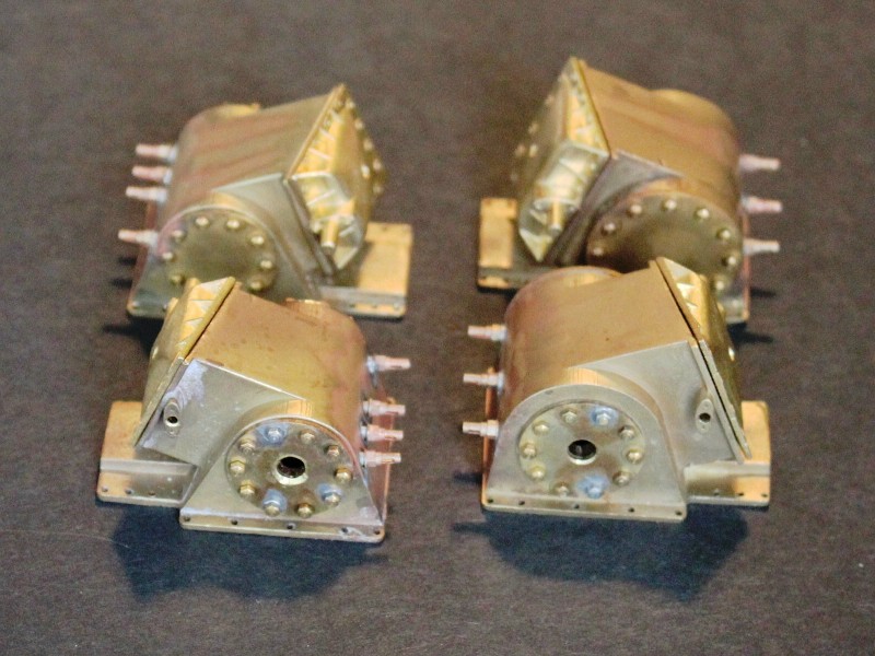

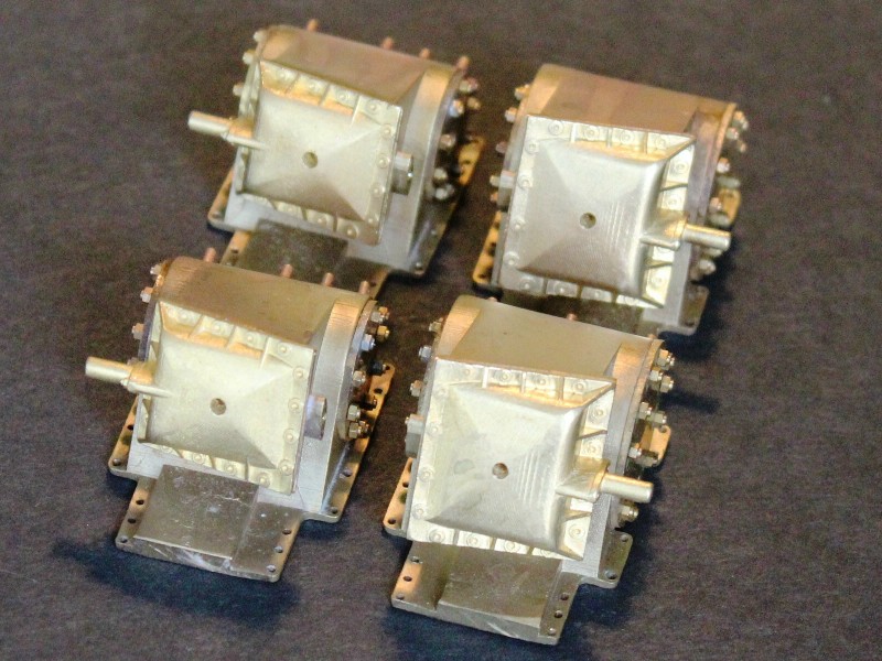

die im letzten August (Kinder, wie die Zeit vergeht ... :shock: ) gezeigten Zylinder:
haben jetzt auch Entwässerungsventile (Danke an Alfred ;-)) und seit gestern auch passende Deckel:

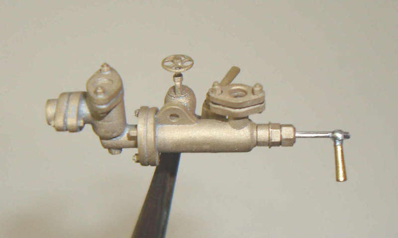

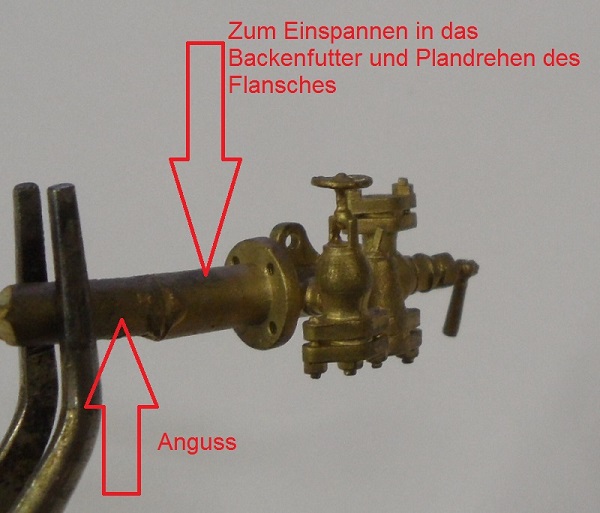

anoether hat geschrieben:Die Pumpen werden sich kaum abgießen lassen (war zu erwarten) aber schön sind sie trotzdem :-).
keine Frage, die Pumpen sind schön geworden.
Sieh Dir mal meine Pumpen an.

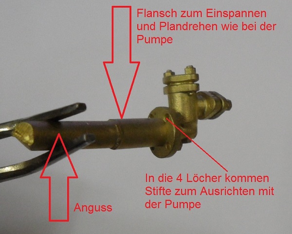

Die Pumpen lassen sich in Messing/Neusilber abgießen, wenn man sie zweiteilig macht.
Ich hatte vorher die Strahlpumpen auch als ein Teil hergestellt. Das Problem war der Anguss. Das Teil liegt schon in der Tonne.
Srahlpumpe rechts-Kesselseite (Regelspur)
Nach Rücksprache mit dem Gießer bin ich dann aber zu der zweiteiligen Ausführung mit je einem Anguss an dem großen runden Flansch übergegangen.
Pumpenvorderteil (Regelspur)
Pumpenabguss (Regelspur)
Der Anguss hätte sonst am runden Pumpenkörper angebracht werden müssen, mit dem Problem des Versäuberns nach dem Abtrennen und einem eventuellen Einfall des Materials am runden Pumpenkörper durch das Zusammenziehen des Materials.
Gruß Alfred

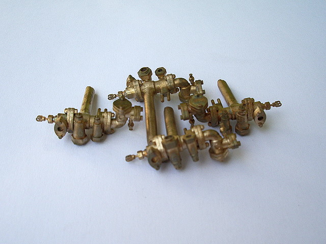

Hallo Alfred,
deine Pumpen sind schon ein kleiner Traum ... :-).
Ich habe mich jetzt doch zur einteiligen Variante entschieden und kann ganz gut damit leben (kleine Abstriche muss man halt immer machen :/ ):
Gruß Andreas

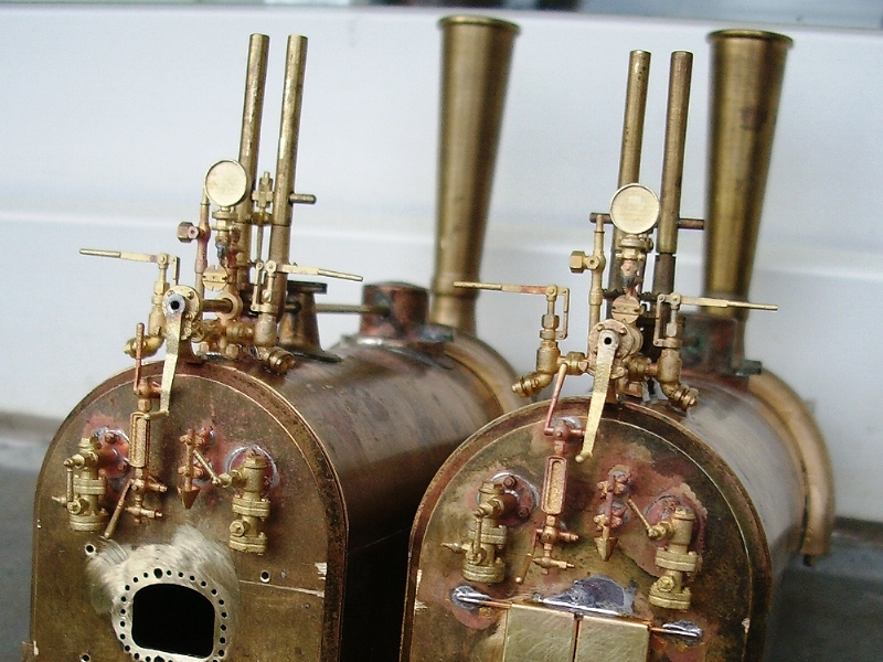

Die Stehkessel sind jedenfalls schon mal bestückt:
Vielleicht wird´s ja in diesem Jahr was.
Mal sehen, was dazwischenkommt ... :nixweiss: .
Gruß Andreas

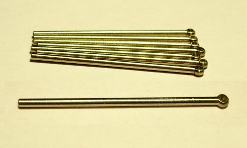

Auch wenn die Frage reichlich spät kommt: Woraus und wie sind die Schieberstangen gefertigt? Sind das Dreh-/Frästeile aus dem Vollen?
Schönen Gruß,
I'll fly it. I'll make it.
anoether
Beiträge: 1384
Re: Preußische T 0 ohne Gepäckabteil
Beitrag von anoether »
Hallo Joachim & Volker,
vielen Dank für die Blumen :flower: :flower::flower:.
Die Schieberstangen sind komplett per CNC aus dem Vollen gefertigt.
Material = 1.4301
Im Grunde Pfennigkram wenn die Einrichterei nicht wäre und so fliegen davon in meiner Schatzkiste noch ein paar Dutzend Stück davon herum ... 8).
Gruß Andreas
