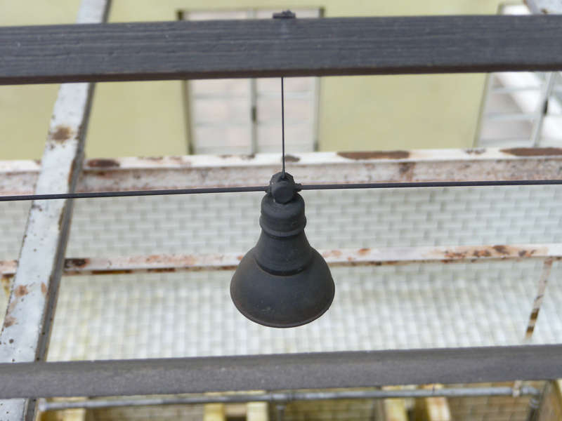

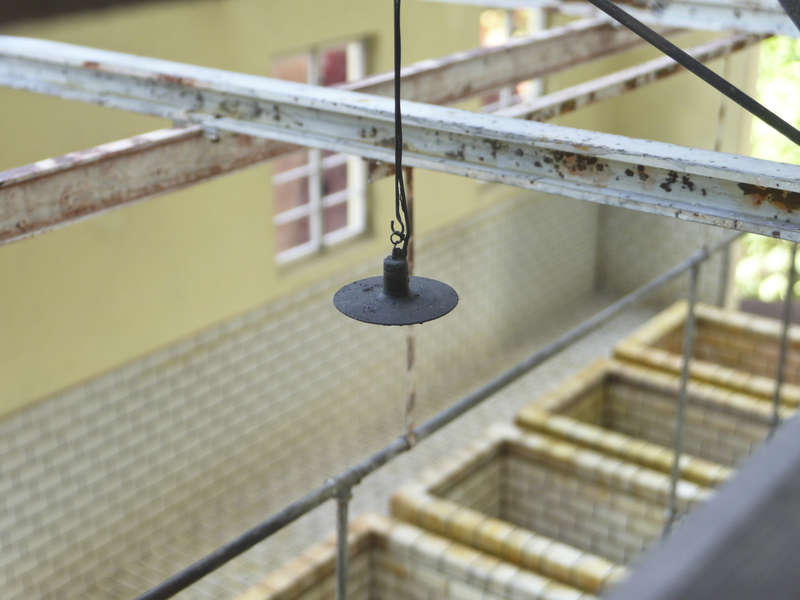

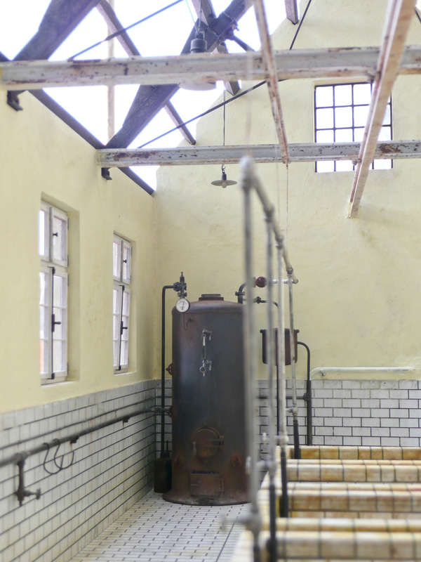

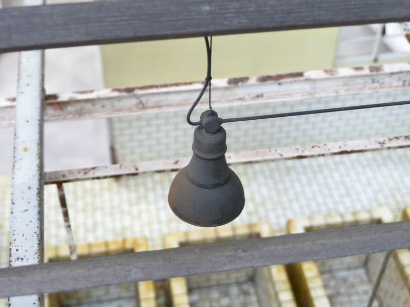

Noch ein paar Leuchtendetails: die Leuchten sind in zwei Reihen zu vier und drei gleichen Typen oberhalb der Verkehrsflächen angeordnet. Im Kesselbereich hängt eine einzelne, eher einfach gehaltene vierte Leuchte. Die Beleuchtung ist mit in Reihe geschalteten LEDs realisiert, die Stromzuführung erfolgt über 0,6 mm dicke Kabel und Rohre gleichen Durchmessers mit eingelegtem 0,15 mm Kupferlackdraht. Bei der Einzelleuchte sollte nur ein Kabel sichtbar sein, deswegen dient der Haken als zweiter Pol.

Hallo Volker ,
sehr gute Umsetzung bei der Einzellampe mit dem Harken als zwei Stromzuführung :respekt:

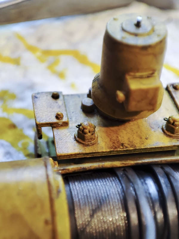

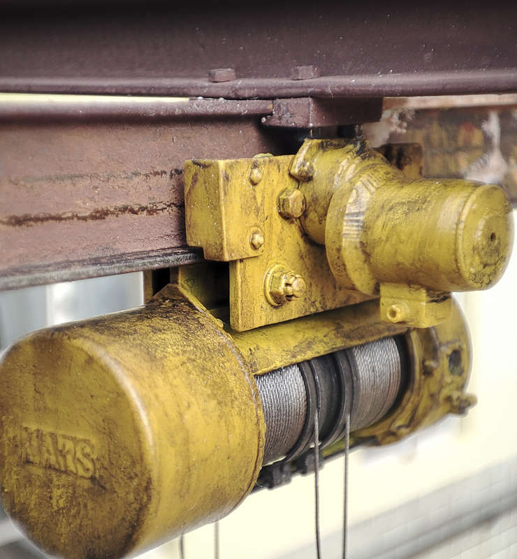

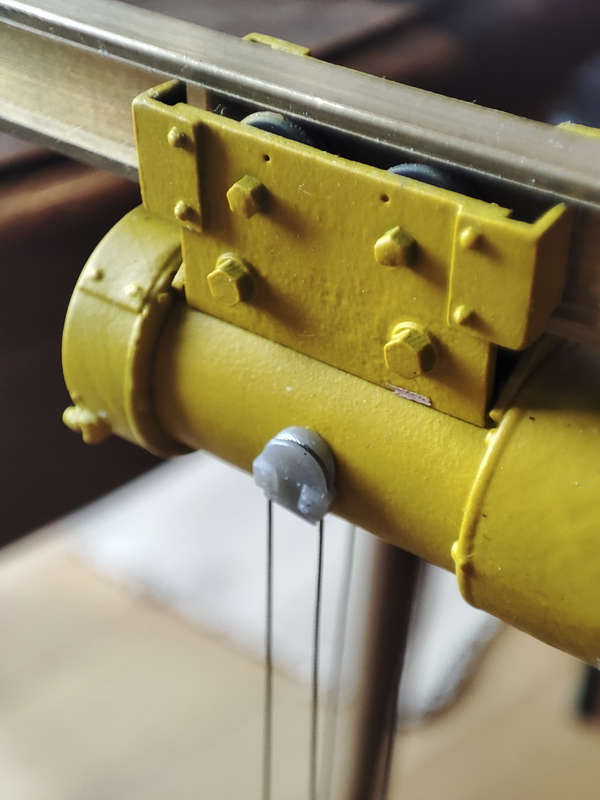

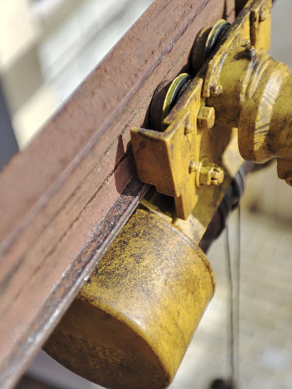

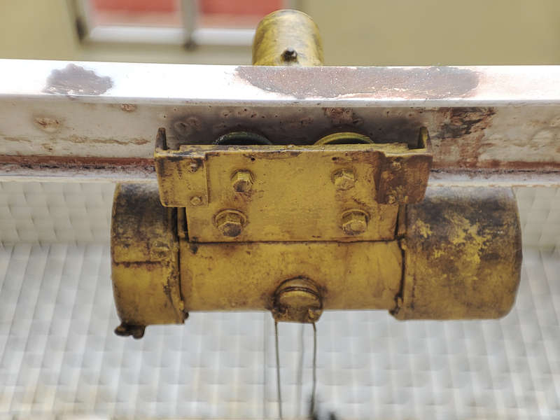

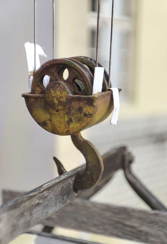

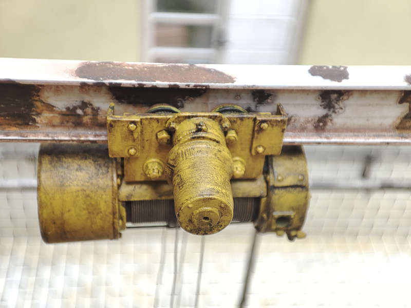

An der Kranbahn geht's weiter:
Die Papierstreifen verhindern, dass das Seil während der Arbeit am Kran von den Rollen rutscht. Sie werden entfernt, wenn der Kran endgültig unter Vorspannung eingebaut und die Seile gerade laufen.
Weitere Details wie Kransteuerung und Verkabelung sowie die Nachlaufkatzen kommen noch.

Beitrag von eXact Modellbau »
Der Kran sieht aus, als würde er noch sehr gut funktionieren. :wink:

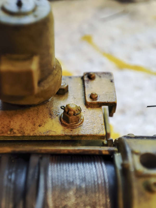

die Splinte an den Kronenmuttern haben noch gefehlt; 0,15 mm Kupferlackdraht in 0,4 mm-Bohrungen. Allerdings lässt die Abbildungsschärfe der Gussteile bei dieser Vergrößerung schon zu wünschen übrig :wink: .

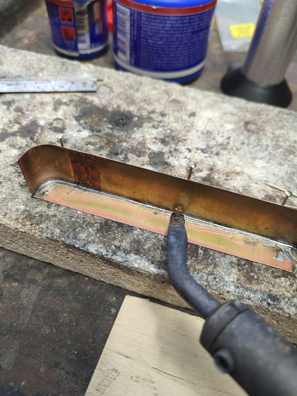

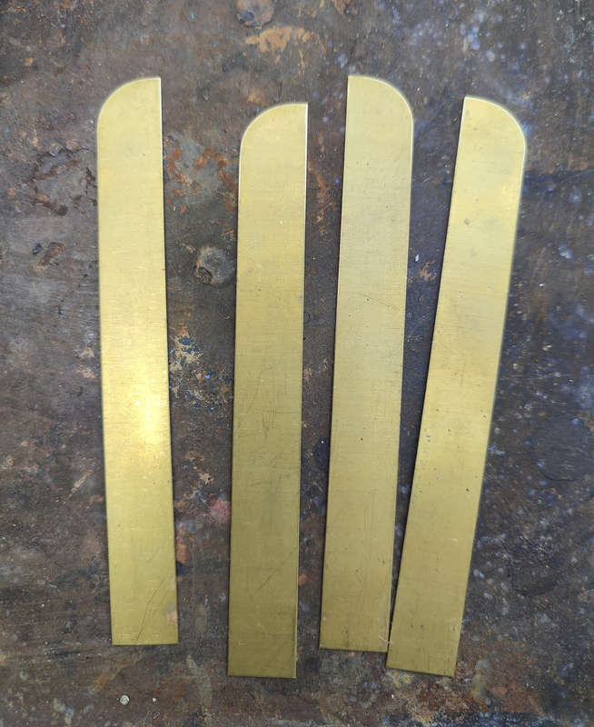

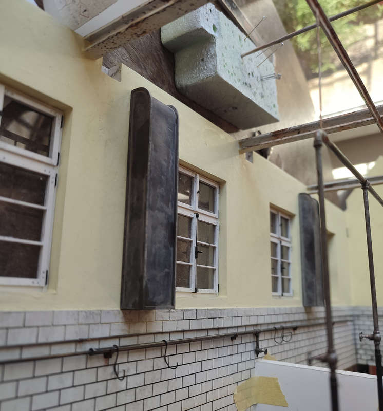

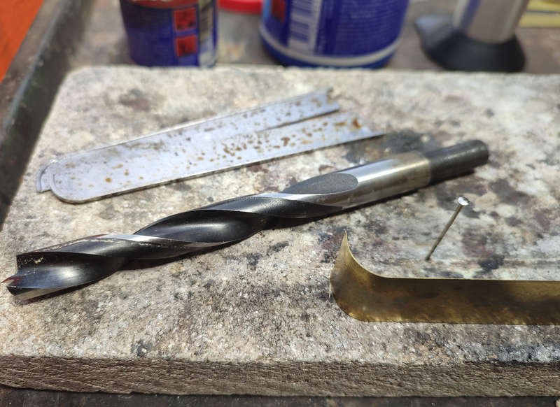

Dank der freundlichen Unterstützung von Marcel konnte ich vier der

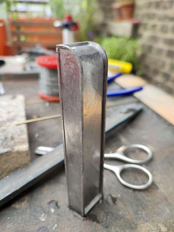

hier beschriebenen Ventilatoren beziehen, die die Fassade etwas auflockern werden. Für die Gebäudeinnenseite habe ich Luftschächte vorgesehen (die es beim Vorbild so nicht gab), die die Luft nach unten leiten.
Sie entstanden aus Messingstreifen, die zum Paket von acht Stück mit Kreppband verklebt und gemeinsam am Schleifteller der Böhlersäge abgerundet wurden.
Das Deckblech ist über einen Bohrerschaft vorgebogen.
Die Eckleisten sind Messing-U-Profile 1,5 x 1,5 mm.

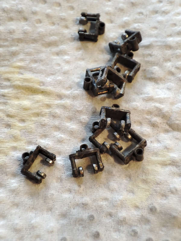

Die Nachlaufkatzen für die Stromversprgung des Krans sind auch schon vorbereitet (verzinnte und teilbrünierte MS-Gussteile).
Schönen Gruß

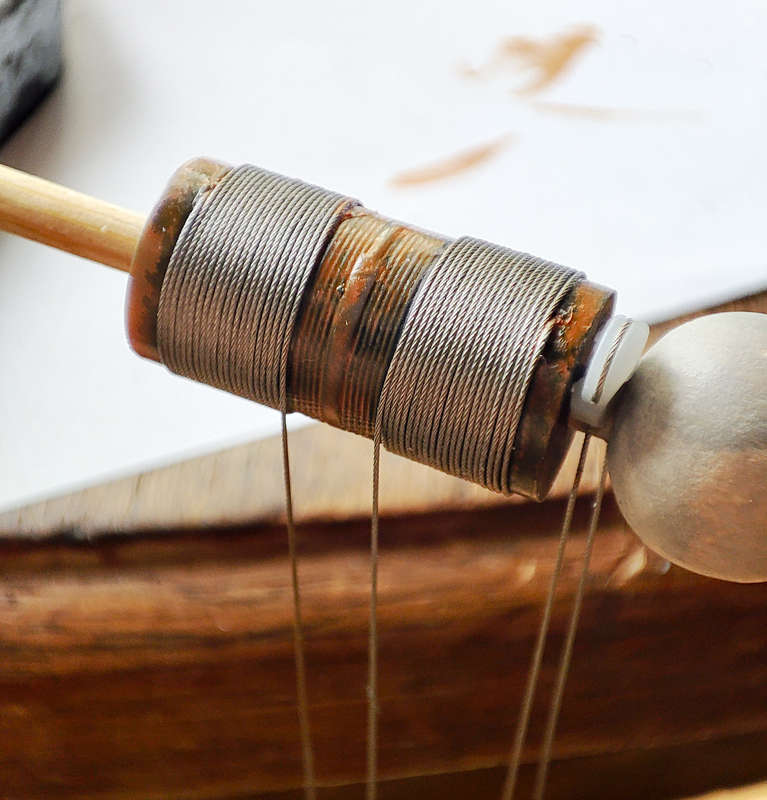

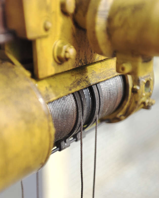

Detailierung und Patina sind wieder ein Vergnügen. Was die Aufnahmen vom Kran für mich aber so richtig "echt" macht, sind die perfekt gewickelten Seiltrommeln.
Kann man denn nachvollziehen wie die Seile in der Laufkatze geführt werden?
Jürgen
Hydrostat
Beiträge: 1005
Wohnort: Wiesbaden
Re: Quiet earth
Beitrag von Hydrostat »
S 49 hat geschrieben:Moin Volker,
Jürgen
Hallo Jürgen,
Danke! Die zweisträngige Seiltrommel hat spiegelbildlich spiralig eingedrehte Furchen und beim Vorbild sorgen die längsgeschlitzten Mitnehmer zusätzlich für die richtige Position beim Aufwickeln. Wie das im Detail gelöst ist, war anhand meiner Unterlagen nicht erkennbar, denkbar ist aber, dass sie auch über die Furchen geführt werden. Der 3D-Druck kommt bei den Furchen übrigens an seine Grenzen, aber man sieht im eingebauten Zustand ohnehin fast nichts mehr davon.
Das Seil läuft dann durch die Flasche und ist auf der Kranrückseite in einer Schlaufe aufgehängt.

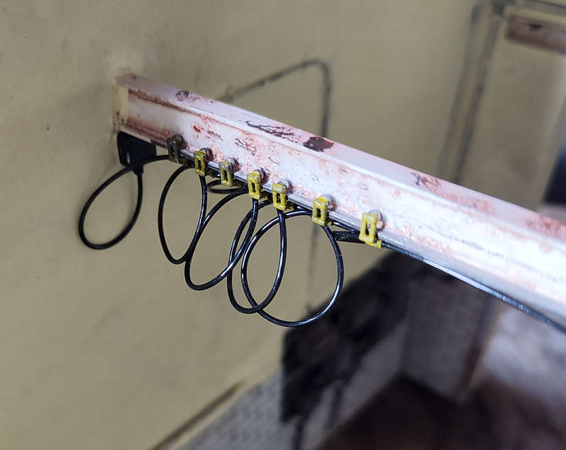

Frage an die geballte Forenkompetenz:
Für das Nachlaufkabel suche ich ein Rundmaterial, das extrem weich fällt und kaum oder keine Eigenspannung aufweist. Gummiseil wäre eine Möglichkeit, das versprödet aber nach ein paar Jahren und zerbröselt. Ich habe hier Silikonfaden mit 1mm Durchmesser ausprobiert, aber es ist schon absehbar, dass das nichts wird - zu eigenwillig. Da die Teile beweglich bleiben sollen, bieten sich Lösungen wie Lötzinn nicht an.
Habt Ihr dazu igendwelche Ideen? Lässt sich Silikon irgendwie "entspannen"? Oder Gummiseil konservieren?
Schönen Gruß
I'll fly it. I'll make it.
