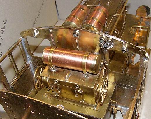

Führerstand noch mal überarbeitet, mehr ist bei mir dann nicht mehr drin. :oops:
Besser wäre nur ein Ätzsatz (siehe T1).
Aber für eine Lok lohnt der Aufwand nicht. (Die Führerstände unterscheiden sich von Lok zu Lok erheblich.) :wink:

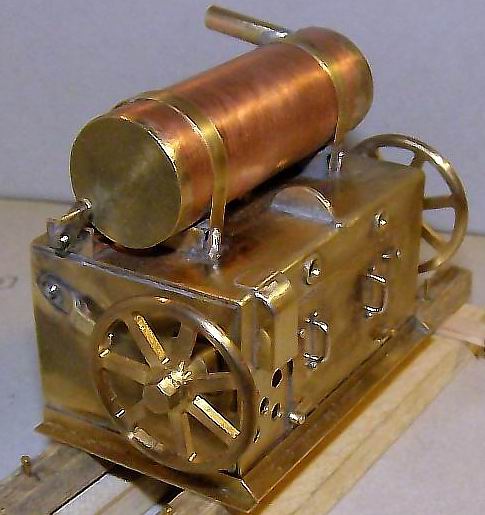

Hallo Peter!
Ungeachtet meiner absoluten Bewunderung für Deinen High End-Modellbau - eine Kleinigkeit stört mich noch, die auch später noch gut sichtbar sein wird: die Speichen der großen Stellräder.
Doch, doch. Gib' Dir einen Ruck und verrunde die Kanten der Speichen noch mit einem Streifen Korundschleifpapier, das wirst Du nicht bereuen :-) . An allem anderen habe selbst ich als n.N. (nö, nicht "no name", notorischer Nörgler!) nix zu kritteln. :D

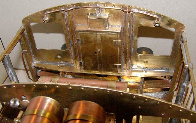

bkm
Beiträge: 1120
Beitrag von bkm »
zu verbessern gibt es immer noch was, Rückwand mit Kabelschutzrohren ohne Kabel. :wink:
Frontwand mit Manometern für Kompressor- Luftbehälter und Bremsleitungsdruck,
Scheibenwischermotoren und Kabelschutzrohren. :D
Schade das man davon wenn das Dach drauf ist nix mehr sieht. :shock:
@ Thomas:
Das die Handräder noch überarbeitet werden habe ich schon weiter oben im Tread angemerkt, das auf der Fürerseite ist auch schon fertig. :wink:
@ Andreas:
Nu isser fertsch, und nach der 100-196 gebaut, da sind hammermäßige Unterschiede von Lok zu Lok. Sehe mir dein Puzzle aber genau an. :idea:
Bis dann denn
Peter (BKM)
Normal langsam
:snoopy:

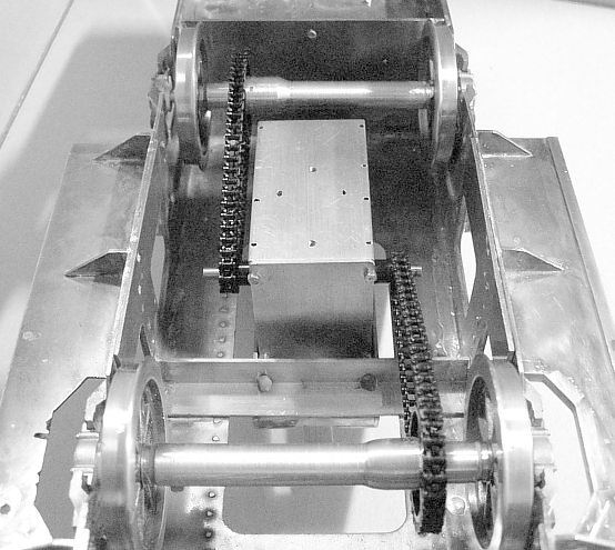

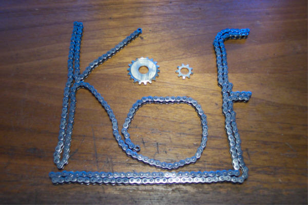

Beiträge: 2308
Hallo an die Köfbastler,
bei mir geht es nun auch los.Heute kam ein filigraner und stählener Schriftzug bei mir an den ich aber noch mit Eigenbaupünktchen ( im Verhältnis 1:2) über dem o versehen musste :wink: :P
@bkm:
Ist wirklich Super wie Du Deine Köf mit Liebe zum Detail baust.Vielen Dank auch an die ausgezeichnete Berichterstattung und Gestaltungsvoschläge.
Hallo Marco,
das schaut ja sehr interessant aus, um welche Kette handelt das sich jetzt bitte genau?
bkm
Beiträge: 1120
Beitrag von bkm »
ja der Kettenantrieb hat was, habe heute zwei Köf-Radsätze frei haus geliefert bekommen,:lol: und danke. :P
Passt super, einfach Ä Dream. :D
Bis dann denn
Peter (BKM)
Normal langsam
:snoopy:
Beiträge: 2308
Hallo Helmut,
Es ist die Kette aus Japan.Genauer aus dem Hause Misumi.
Viele Grüße,
