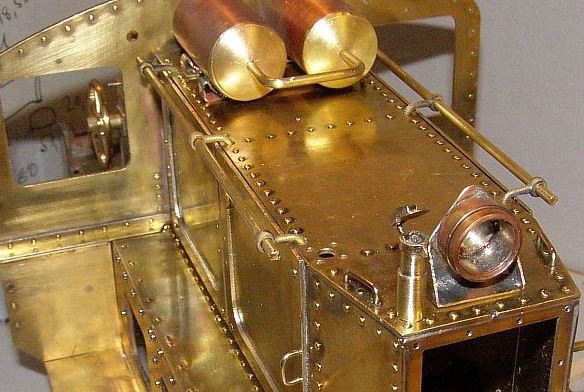

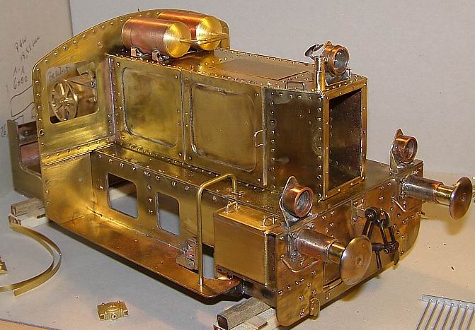

Heute die absolut unproblematischen Luftdruckkessel, schon mehrfach gebaut da konnte nix schief gehen. :idea:
Spannbänder und Überdruckventil hab ich mir erst mal verkniffen, ist heut ein Tag fürs Grobe.

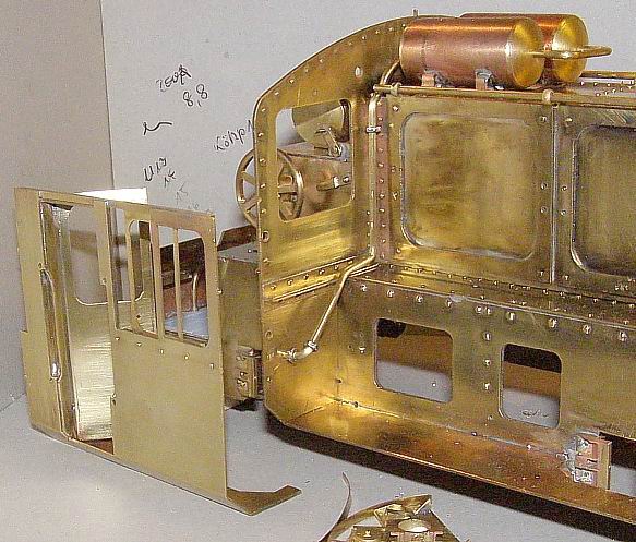

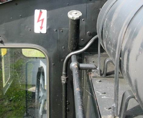

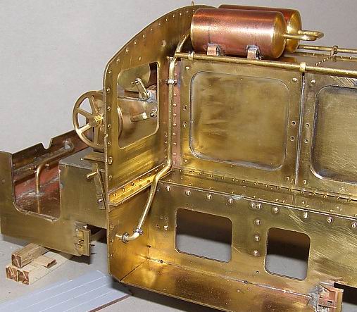

Baufortschritt heute, zwei simple Griffstangen. :cry:
Etwas stärker und robuster in der Ausführung als im alten Zurüstteilesatz vorgesehen, aber nicht unrealistisch. :wink:

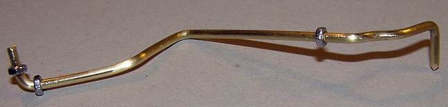

fast unvorstellbar, aber man kann sich mit einem ca. 10 cm langen 2 mm Ms-Draht über eine Stunde beschäftigen. :cry:
Dann ist die Druckluftleitung noch nicht fertig, nur die Biegungen passen. :wink:
Da kann keiner sagen das man bei dem Bausatzt vor Langeweile umkommt. :lol:

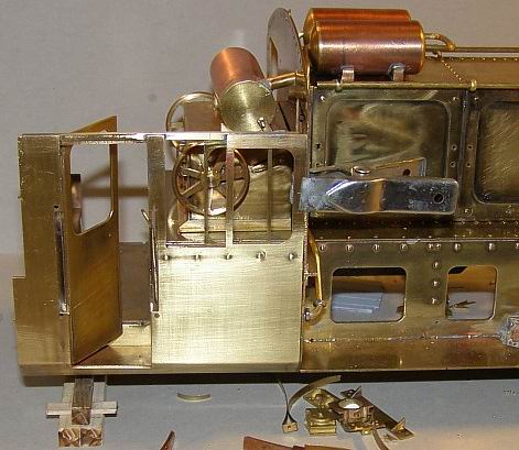

Hallo BKM,
was die anderen wenigen Köf-Bauer mit Bildern vorgegeben haben soll deine zweite Lok auch haben. :wink:
Schiebefenster zum Schieben, und Türen zum Öffnen.
Heute das erste Seitenteil zerpflückt und überarbeitet. :D
Ist irgendwie besser so. :!:
Ich freue mich über das Ergebniss und mach weiter Peter.

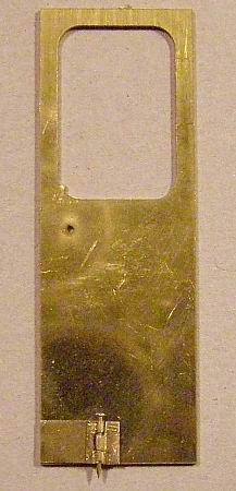

vor Urzeiten schon mal von Andreas erwähnt.
Weiter auf geht nicht. :cry:
Abhilfe kann da wie beim Original nur ein Ausschnitt in der Tür und eine Klappe leisten. :!:
Im Moment sind Klappe und Scharnier aus einem Stück gefeilt. :oops:
Wenn mir noch etwas filigraneres für das Scharnier einfällt werde ich die wohl einbauen. :wink:

bkm hat geschrieben:Im Moment sind Klappe und Scharnier aus einem Stück gefeilt. :oops:
Hallo Peter,
dann schau Dir doch einfach mal an wie ich die Scharniere bei meinen Gitterboxen aus einen 1 mm Rohr gebaut habe.
Das geht auch ohne große Hilfsmittel einfach mit der Hand. :wink:
bkm
Beiträge: 1120
Beitrag von bkm »
Hallo Helmut,
dein Gitterboxscharnier sind ja OK, aber 1 mm ist im Verhältnis Klappe-Tür irgendwie noch zu groß aber schon besser. :wink:
Der Nagel welcher auf dem Bild im Scharnier steckt hat 0,7 mm, die Klappe ist aus Ms-Blech 0,3 mm also 1,3 mm das trägt zu stark auf im Verhältnis Materialstärke-Scharnier.
OK, wo ist die Grenze nach unten wenn das Ganze funktionieren soll aber auch eine gewisse Stabilität nicht vernachlässigt wird? :roll:
