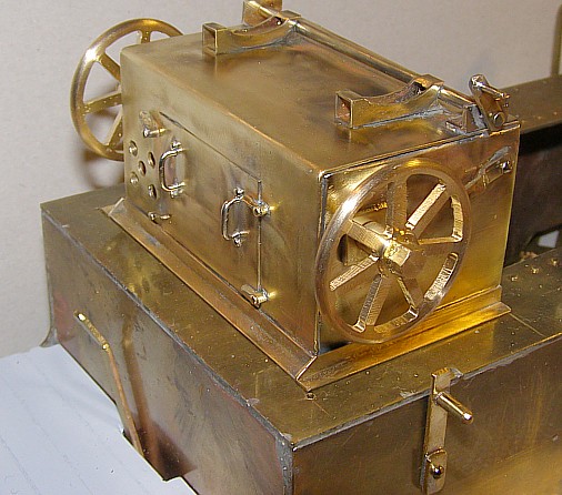

beflügelt durch Tobis gute Nachricht zum Getriebe ist heute das für mich bautechnisch
anspruchvollste Teil fertig geworden.
Der handgeschnitzte Führerstand. :oops:
Tank drauf und abgehakt. :biggrin:
Die Steuerräder (Strauss) bedürfen in der Nahaufnahme betrachtet noch etwas Schleifarbeit. :idee:

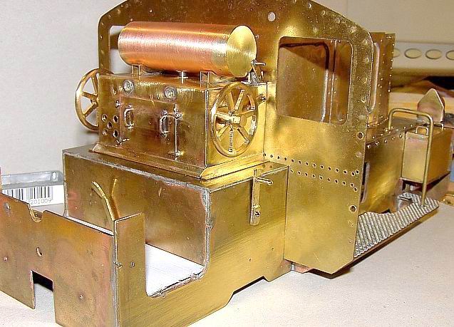

Tank ist drauf, Spannbänder fehlen noch. :wink:
Wichtiger war für mich heute die Anzeigen für Motortemperatur und Öldruck irgendwie zu friemeln.
Von einem 4 mm Ms-Rohr mit der Trennscheibe frei Hand 1 mm abgeschnitten und auf 0,4 mm befeilt.

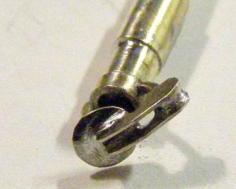

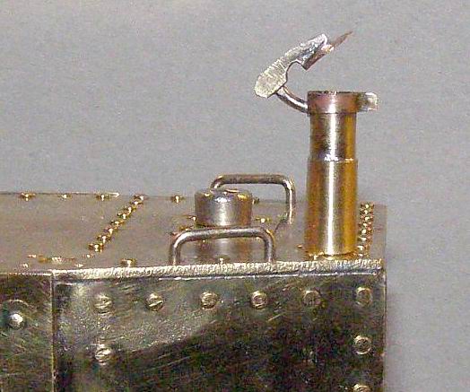

habe heute ein Kleinteil Handgeschnitzt, eher unscheinbar aber doch am "Küchentisch" eine rechte Friemelei.
Der Auspuff der 100196-5

Aber der Deckel ist nicht Kö-typisch, den hat nach allen Bildern welche ich bisher gesehen habe nur die von mir nachgebaute 100 196-5 aus MD. :wink:
Interessant finde ich auch wie auf einigen Bildern aus dem Harz zu sehen den Auspuff bei Stillstand mit einem Lappen zu verschließen. 8)

tolles Teil! :respekt: Ist das jetzt auch noch beweglich, oder lief bei Deiner Lok wärend des shootings gerade der Motor?...(schnell wegduck.....) :wink:
Nee, ehrlich gut geworden.
Gruß Tomas (Schrauber) :oops:

Schrauber hat geschrieben:...Ist das jetzt auch noch beweglich, oder lief bei Deiner Lok wärend des shootings gerade der Motor...
Nö der Deckel ist in der Stellung festgerostet. :wink:
Von der Konstruktion war er eigendlich tatsächlich beweglich geplant.
Aber dann hätte ich in den 1 mm Niet an dem der Deckel befestigt ist ein Loch bohren müssen, und das schaffe ich mit meinen Mitteln nicht. :twisted: :evil: :cry:
