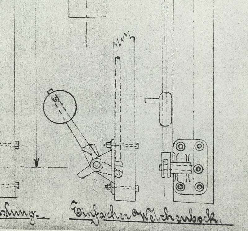

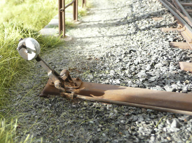

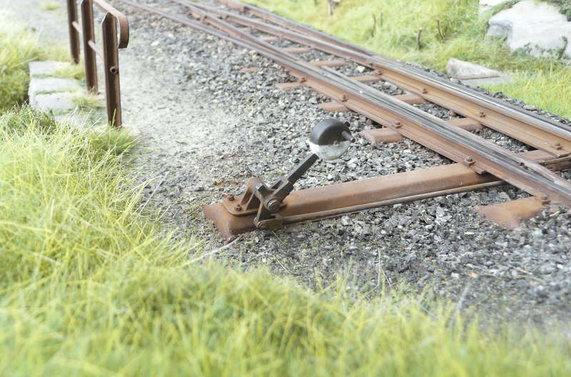

der Weichenhebel fehlte noch. Coronabedingt hatte Shapeways bei Gussteilen sehr lange Lieferzeiten.
Der Hebel ist nach einer Weichenzeichnung der PKB entstanden und unterscheidet sich in einigen Details von den Standardweichenstellböcken.
(Ausschnitt; Slg. Wolf Dietrich Groote)

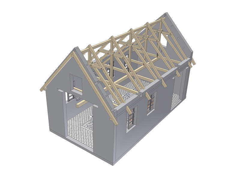

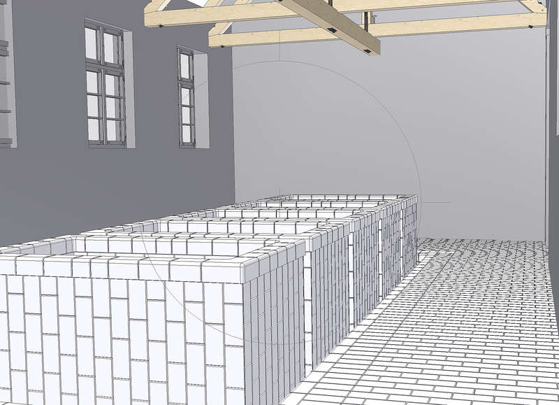

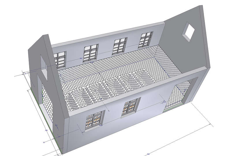

Damit stand ausreichend Material für eine initiale digitale Rekonstruktion zur Verfügung.

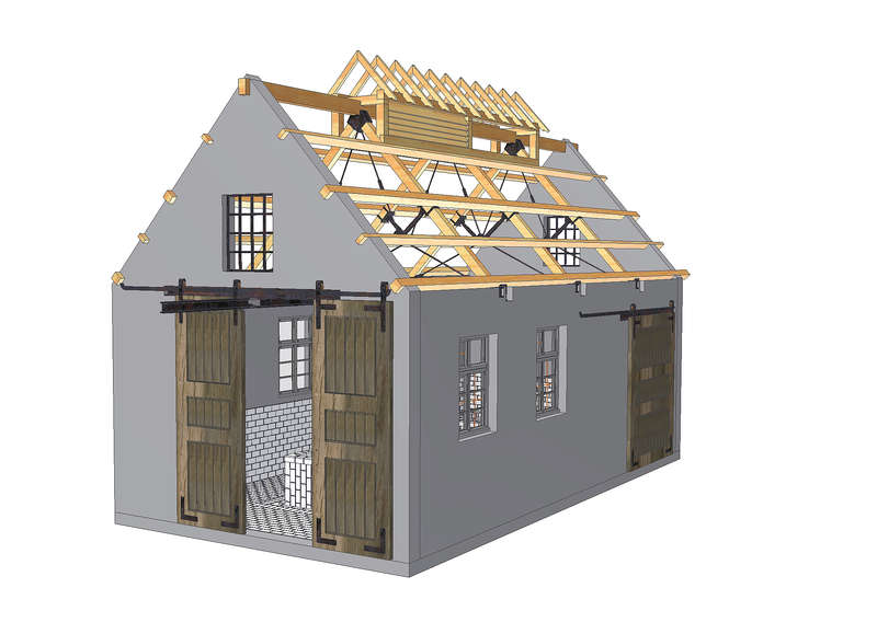

Dabei erwies sich die Konstruktion des Dachstuhls als besonders schwierig. Der zuerst eingeschlagene Weg über einen Holzdachstuhl war nicht gangbar, da die Holzkonstruktion zu tief im Raum lag und die Möglichkeiten der späteren fotografischen Arbeit zu stark eingeschränkt hätte:

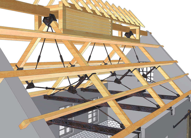

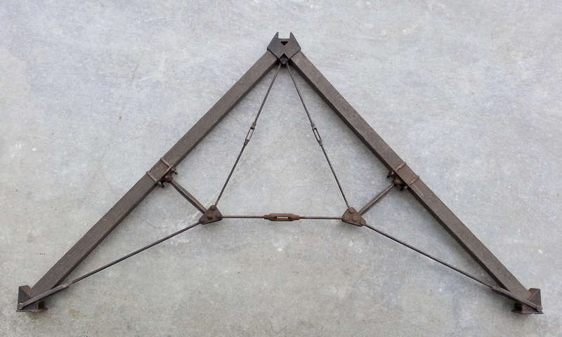

Nach erneuten Recherchen zu anderen Dachkonstruktionen stieß ich auf das bereits Mitte des 19. Jahrhunderts entwickelte Polonceau-Tragwerk (nach Barthélemy Camille Polonceau, Ingenieur, *1813 Chambéry – †1859 Châtillon) das mich ästhetisch und im Hinblick auf die späteren fotografischen Umsetzungsmöglichkeiten stark ansprach und mir vor dem Hintergrund, dass Brockhaus als metallverarbeitendem Betrieb die Fertigung entsprechender Teile selbst möglich gewesen sein mag, plausibel schien. Ganz wunderbar von Jürgen Riedl und Thomas Scherer aufbereitete Informationen zu dieser besonderen Konstruktion findet man auf dieser tollen Seite im Länderbahnforum.
Zuerst die Innenansicht, die im Vergleich zum Holzdachstuhl den auf der Innenaufnahme nun erkennbaren Freiraum lässt:
Die nach vorne aus dem Gebäude gezogene Kranbahn ist frei erfunden. Dagegen spricht die auf der Innenaufnahme erkennbare Stromführung für den Kran, die sich in dieser Form schlecht nach außen führen lässt - aber vielleicht hat hier ein Leser eine Idee zu? Sicher bin ich mir nämlich nicht mehr, ob das die "Oberleitung" für den Kran war.

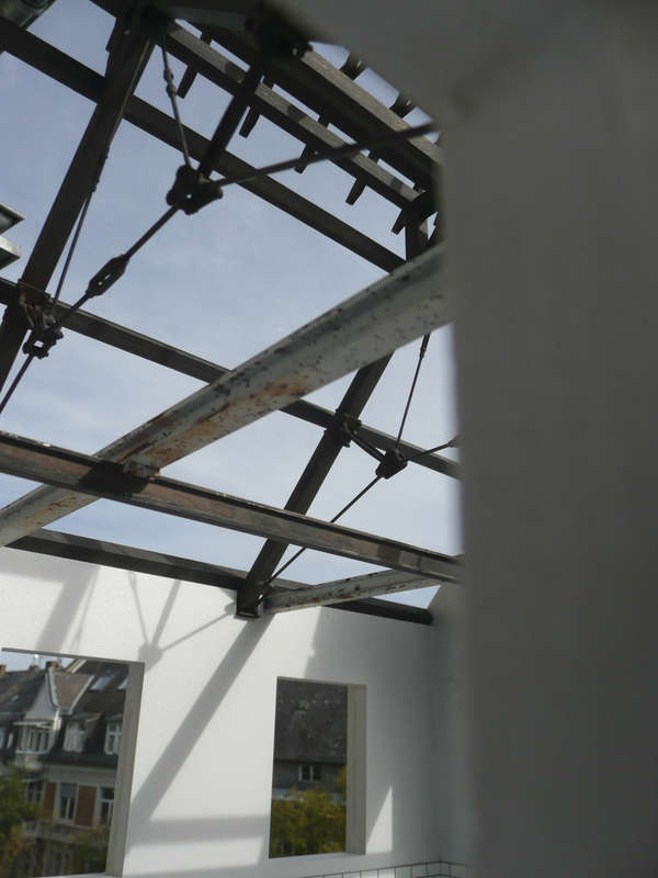

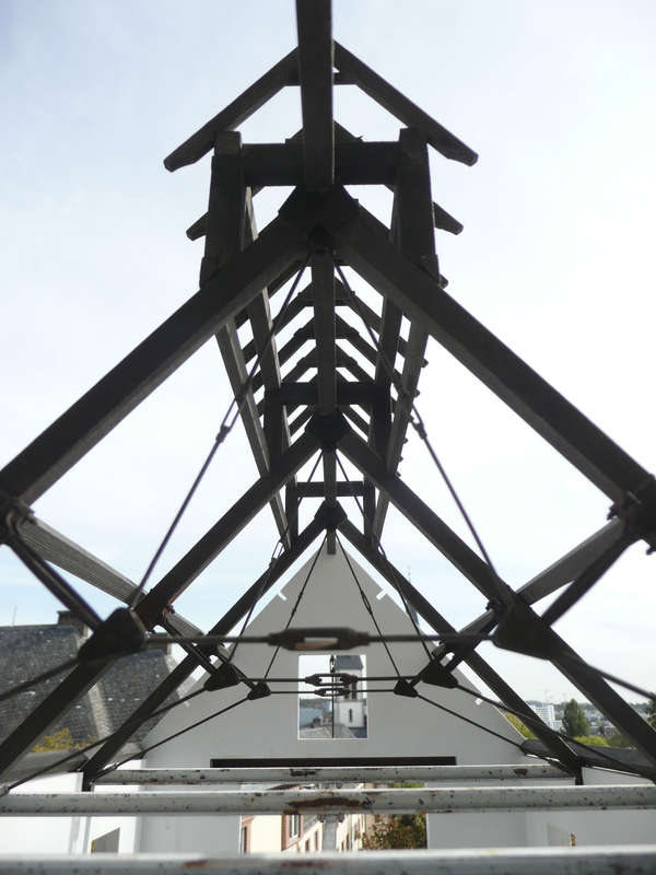

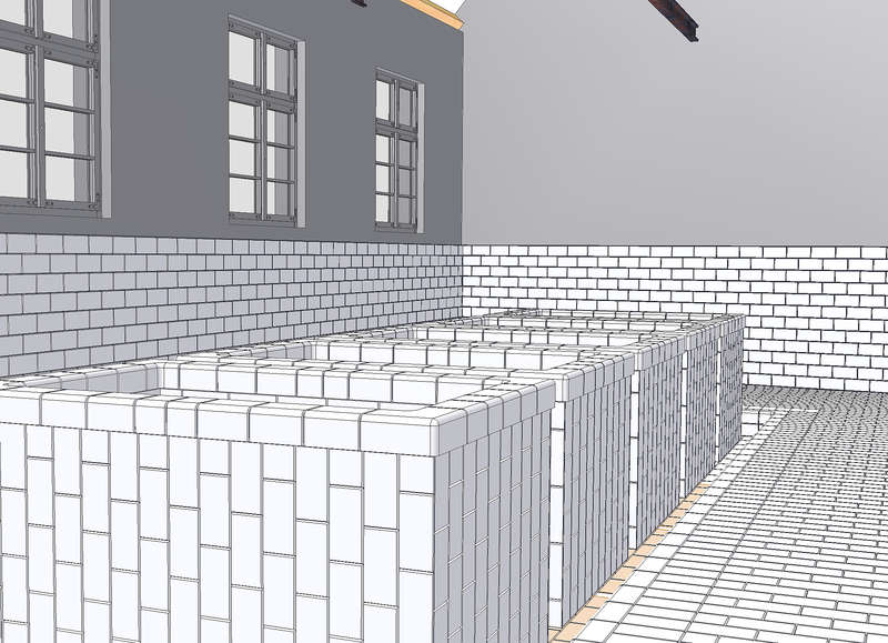

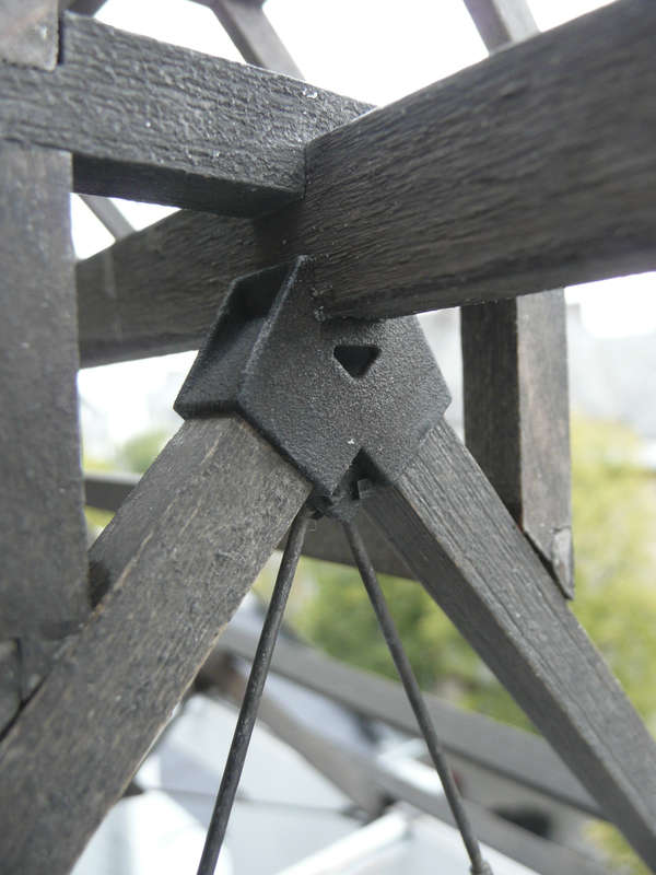

Ausgehend von der CAD-Konstruktion entstanden dann mit Hilfe verschiedenster Techniken einzelne Elemente. So sind die Wände und die Fliesenspiegel sowie die Säurebottiche CAD-CAM-basiert aus Forex, Hart-PVC, Polystyrol und Resopal gefräst. Im Lasercutverfahren entstehen die Fensterrahmen aus mehreren Schichten verschieden starken Kartons. Für das Polonceau-Tragwerk kamen gefräste Teile für die Verbindungsbleche, 3D-Druck und Messingfeinguss für die Stützen und Bügel sowie das Lasersintern für die Auflager zum Einsatz. Alle weiteren Teile sind aus hart verlöteten und/oder verschraubten Messing- und Stahlbauteilen entstanden.
Dachgebälk mit kunststoffgedrucktem Firstlagerschuh:
Laternenaufsatz auf dem Dachstuhl:

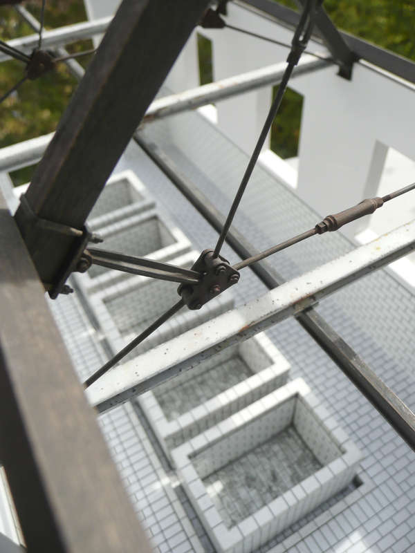

Details der Polonceau-Konstruktion mit Druckstab, Knoten und Zugstangen:

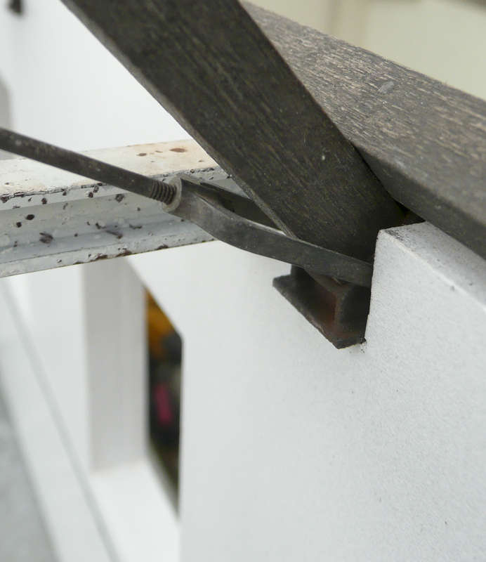

Seitlicher Auflagerschuh:

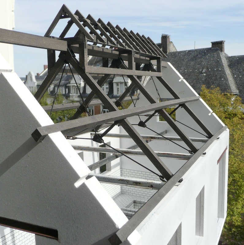

Drei dieser Tragwerke sind über die Gebäudelänge verteilt:

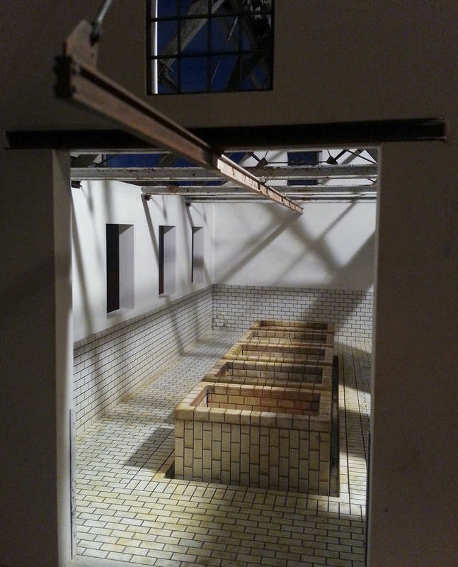

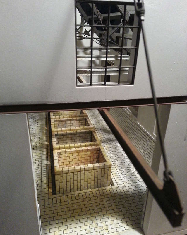

Zu guter letzt zwei Aufnahmen vom aktuellen Stand:
