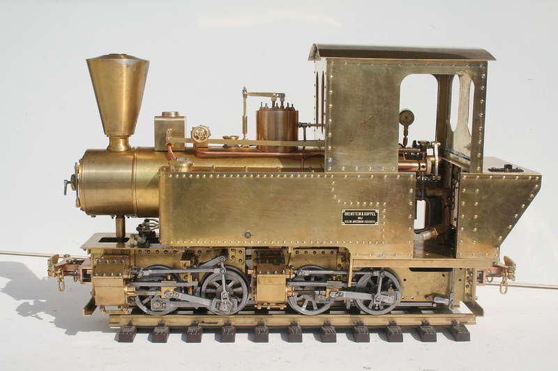

Nachdem ich jetzt fast zweieinhalb Jahre mit dem Bau der Mallet ausgesetzt habe, wird nun weitergebaut.
Zwischendurch habe ich mir eine elektrische Feldbahnlok und eine Rangierdampflokomotive für die 127mm Spur (5 Zoll Gartenbahn) gebaut.
Mit der Mallet hatte ich mal einen Versuch mit Dampfversorgung durch meinen stationären Kessel gemacht. Es war eine einzige Katastrophe, nichts hat funktioniert. Das Problem war die Dampfverteilung über das Gelenk und die dadurch komplizierten Anschlüsse der Zylinder.
Ich habe nach diesem Mißerfolg und vielen Gesprächen darüber beschlossen, einen neuen Kessel zu bauen und die (fast) originalgetreue Dampfverteilung über das Gelenk auszubauen.
Der Kessel und der Brenner entstanden in Anlehnung an die Ausführungen von Roland und Thomas. Der Kessel hat ein Flammrohr und einen Brenner nach Rolands Vorschlägen. Ich möchte mich bei ihm ganz herzlich nochmals für seine konstruktiven Ratschläge bedanken.
Ein Überhitzerrohr ist auch eingebaut.
Die Dampfleitungen der Triebwerke sind über Schläuche verbunden. Wahrscheinlich werde ich das vordere Triebwerk doch noch auf Verbundbetrieb umrüsten. Das ist aber die nächste Umbaustufe. Jetzt müssen noch die restlichen Armaturen gefertigt werden. Dann wird ein Dampftest durchgeführt.

Ich hoffe, die Maschine mit Dampf auf dem Rollenprüfstand zur Ausstellung in Lauf am 08. und 09.November vorzuführen.

der dringenden Bitte eines bekannten Forumskollegen, den Baubericht fortzusetzen, komme ich gerne nach.
Nach einigen Änderungen und Experimenten am Brenner ist es jetzt soweit, daß ich ausreichend Dampf habe. Nun ist es ein Brennerrohr mit Schlitzen und vor allem, mit 4 Querbohrungen, um genügend Luft zu haben. In der Gasleitung ist ein Filter aus mehreren Lagen Edelstahlgaze.
Man kann eben die guten Ratschläge von Roland, Ralph und Ullrich nicht exakt so übernehmen, da die Dimensionen von Brennerrohr, Flammrohr, Rauchkammer und Schornstein unterschiedlich sind. Ich bedanke mich nochmal für Eure Hilfe, ohne Euch wäre ich nicht so weit.
Natürlich bin ich auch schon gefahren, das langsame Rangieren muß ich aber noch üben. Die ersten Fahrten habe ich noch mit einem Gastank auf einem angehängten Wagen gemacht, inzwischen ist ein Tank im linken Wasserkasten eingebaut.
Inzwischen sind auch einige Anbauteile entstanden. Eigentlich sind auf dem Kesselscheitel fast nur Attrappen, aus dem Dom wird natürlich mit einem hochliegenden Rohr Dampf entnommen und unter dem Sanddom ist das Sicherheitsventil versteckt.
Das Führerhaus einschließlich Wasserkastenattrappen kann ich mit wenigen Handgriffen abnehmen, sehr vorteilhaft für Einstell- und Reparaturarbeiten.
Hinten im Tenderkasten befindet sich der Fernsteuerempfänger mit Batterien.
Der Gastank hat vorerst eine Wärmeisolierung, auf der rechten Seite ist die Wassernachspeisung.
Nächster Fahrtag ist die Dampfmodellausstellung auf dem Dampfer "Dresden" jetz am Wochenende, mal sehen, wie das Fahren dann klappt.
Zum Bauen habe ich noch genug zu tun, Scheinwerfer, Kohlenaufsatz, Trittleitern usw.
