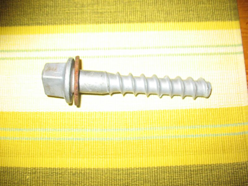

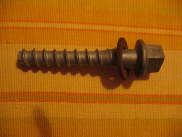

Re: Niete nach Mass:
Beitrag von Glacier-Express »
am Montag muss ich noch etwas an Niete herstellen und am Dienstag kommt mein Kollege um die Wippe der Maschine abzubauen und dann gibt es über längere Zeit keine Teile mehr. Die Wippe wird umgebaut, damit ein Phyranha Polyconapparat aufgesetzt werden kann um mit der Maschine Mehrkante drehen zu können. Somit kann ich dann die verschiedensten Schraubenköpfe herstellen was bedeutet dass ich z.B. Gleisschrauben herstellen kann. Von Rechtecken, Vierkant, Sechskant ist dann in sehr kleinen Abmessungen möglich ohne dass ich auf einen speziellen Materiallieferanten zurückgreifen muss. Wie klein ich die Holzgewinde machen kann hängt vom Werkzeughersteller für Gewindeeisen ab, nehme an, dass ich jeweils das Gewinde etwas gröber machen muss als der Massstab vorgibt. Wobei ich hier sagen möchte, das Gewinde sieht man am Schluss doch nicht mehr. Auch hier möchte ich sagen, wie bei den Niete, Schrauben nach Mass (Kundenzeichnung). Am Mittwoch gehe ich mal unter das Messer und so ca. anfangs Februar werde ich wieder voll da sein. Wünsche Allen schon jetzt Frohe Festtage und alles Gute und hoffe ab Februar wieder für alle Modellbauer wieder da zu sein.
Schönen Gruss, Manfred der Glacier-Express
0500 (Glacier-Express)
0501 (Glacier-Express)
0502 (Glacier-Express)
