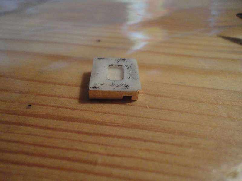

1.Zylinder abfräsen und gegenüber dem Rahmen isolieren - erledigt(heute Vormittag)
2.Kolben und Schieberstangenführung aufbohren und mit Teflon ausbuchsen
3.Teflon-schieber und -kolben machen
4.Komplettes Gestänge neu ausbuchsen
5.Servo für die Schwinge leichter zugänglich machen
6.Kleinere diverse Reparaturen und Ausbesserungen
Bei den Teflonkolben habe ich bereits mit der 03 eine für mich gut praktikable Version gefunden.Bei den Teflonflachschiebern nehme ich die von Wolfgang ermittelten Maße, allerdings ändere ich das Ganze wieder nach meinen Vorstellungen ab.

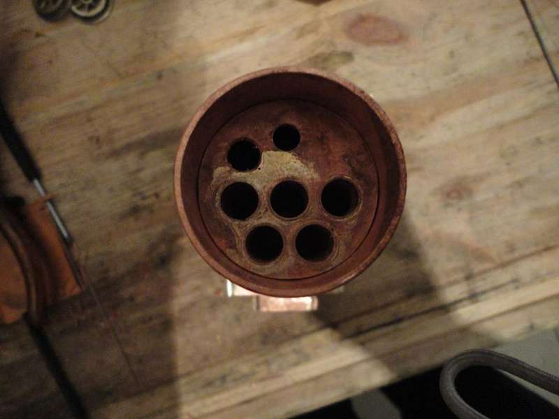

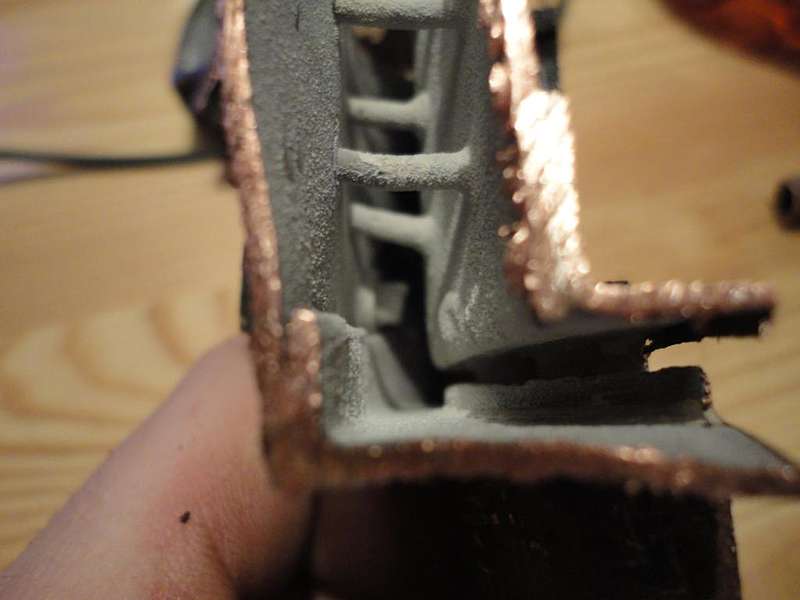

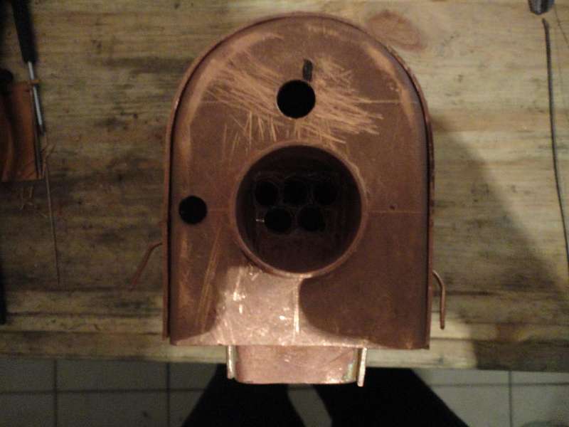

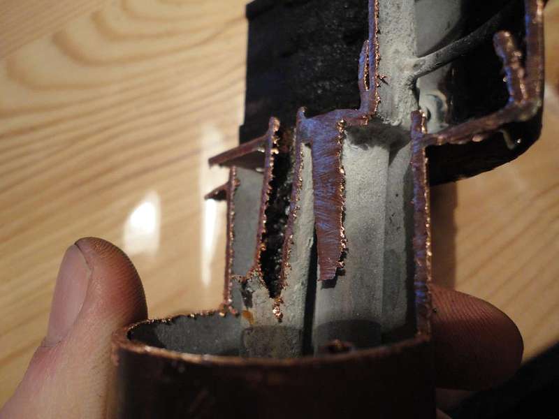

eigentlich sollte hier die Revision beendet sein, da alle Punkte abgearbeitet wurden, aber nun gab es einen herben Rückschlag bei der Revision.
Der Kessel der 71 hat wohl Frost abbekommen, der Kessel ist jedenfalls plötzlich stark undicht an einer Lötnaht.Ich schätze, dass die Lötnaht nie wirklich ideal war, und deshalb in Poren Wasser war.Nun hat der Kessel Frost abbekommen, das Wasser in den Poren gefriert und die Lötnaht reißt auf.Anders kann ich mir die plötlich undichte Lötnaht nicht erklären.Im Sommer war alles noch top.
Ich ärgere mich natürlich gewaltig, da ein neuer Kessel viel Arbeit macht und nicht nur das, bei den Kupfer und Silberpreisen ist er auch noch ein teures Vergnügen.

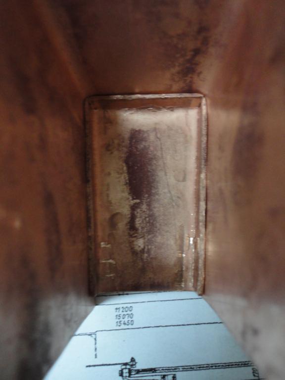

ich habe den alten Kessel aufgesägt.Nach 4 Jahren sah er innen noch ordentlich aus. Klar, einige Kalkablagerungen waren trotz demineralisiertem Wasser drin und er wurde auch jedes Jahr zum Winter hin entkalkt, aber ich finde er sieht dennoch innen akzeptabel aus.Er hat in seinem Leben einige Liter Wasser verdampft.

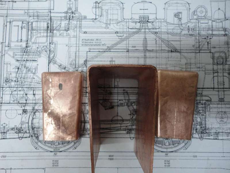

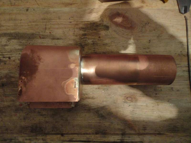

Und am neuen Kessel habe ich die ersten Teile angefangen...
Gruß Janosch

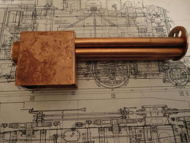

Und noch schnell ein Bild aus dem CAD...
Gruß Janosch
Der Langsamste, der sein Ziel nicht aus den Augen verliert, geht immer noch schneller als der, der ohne Ziel herumirrt (Gotthold Ephraim Lessing)

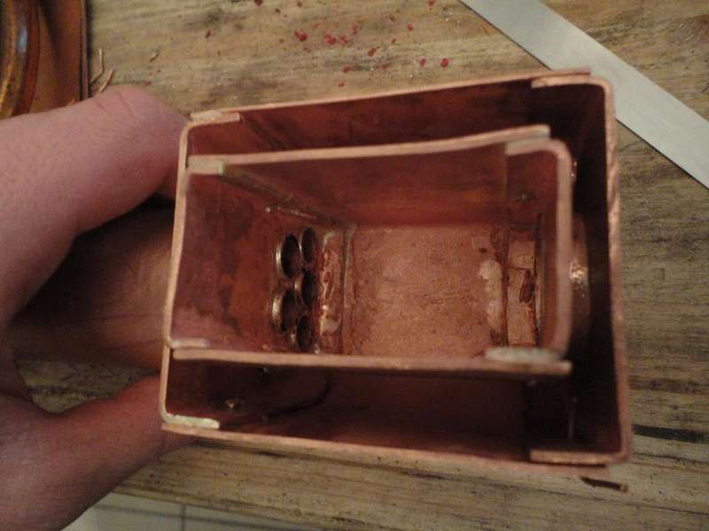

die Semesterferien sind zuende, die 71 ist fast vollständig zerlegt und der Kessel ist auch nicht fertig.
Ich habe bei den Achsen der 71 festgestellt, dass sie Einlaufspuren haben, deshalb habe ich den Rest der Lok auch zerlegt.
Sie bekommt nun Bronzeachslager und Achsen aus gehärteten Zylinderstiften.Dafür muss ich am Rahmen fräsen.
Auch an dem Treibzapfen habe ich Einlaufspuren feststellen müssen.Den zu tauschen wird allerdings ein größeres Problem.
Nun ist mein Lastenheft ziemlich lang und ich habe bis zum Sommer wohl kaum noch Zeit zum weitermachen.
Vor allem fehlt noch die Doppelspeisepumpe.

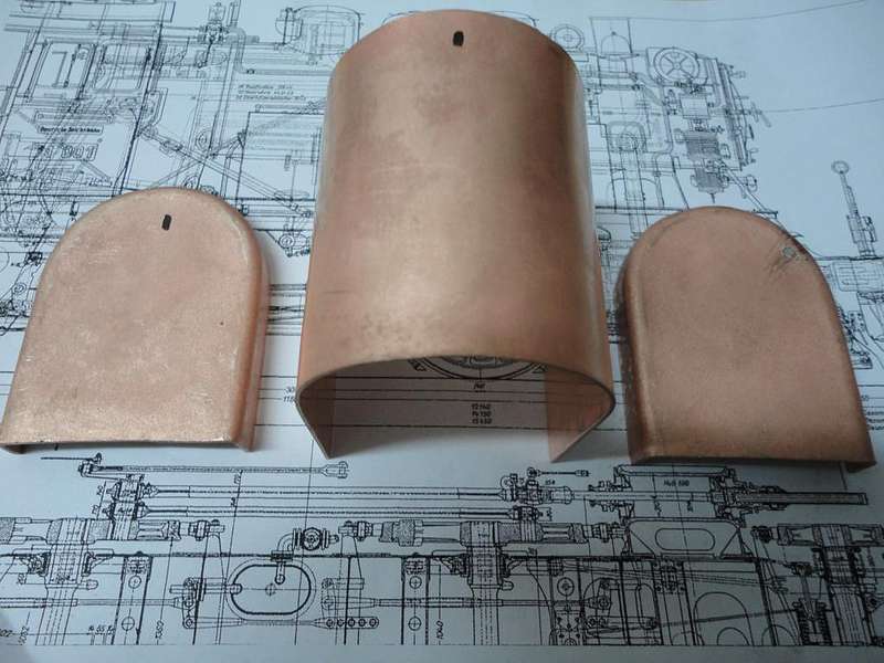

Anbei noch aktuelle Bilder vom Kessel, danach ist bis zum Sommer kaum noch möglich weiterzubauen.

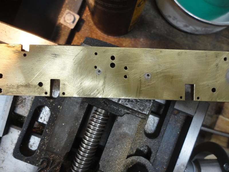

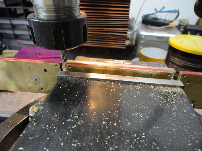

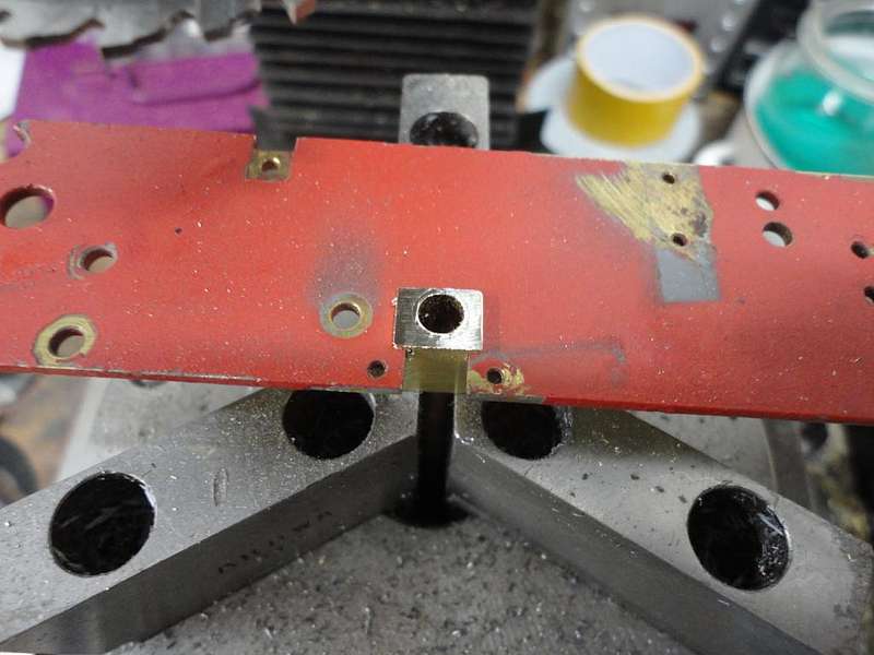

lange ging ja nichts an meiner Revision...bis heute!Eigentlich habe ich ja Prüfungsstress, aber als ich heute so wehmütig in die Werkstatt schaute, überkam es mich, ich bin rein, habe ein paar Sachen verräumt und die 71 vorgekramt und die 03 verräumt.An der muss erst ein wenig CAD geleistet werden, dann muss ein Rahmen gelasert werden und dann gehts an ihr weiter.
Ich habe mir so die Rahmenwangen angeschaut und da fiel mir gleich ins Auge, dass ich die ausgelotterten Achs"lager" ausbessern wollte. Also kurzerhand die angelöteten, hässlichen Bremsendummies abgerissen, die Rahmenwangen zusammengeschraubt und ab damit in den Schraubstock. Kurz hin und her überlegt, mich entschieden, dass ich die ursprünglichen 5mm Langlöcher auf 6,5mm auffräse, alles eingerichtet und los gings.

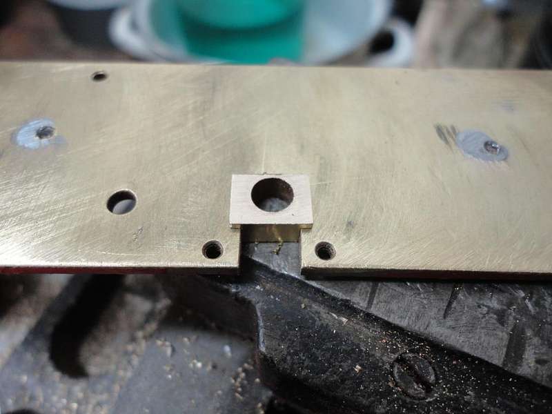

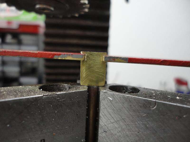

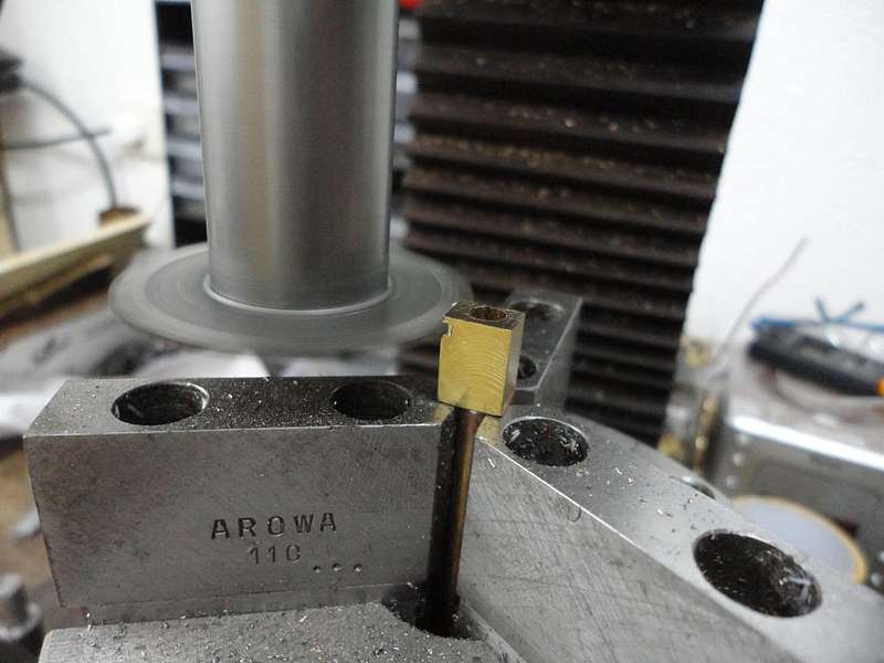

Als beide Taschen aufgefäst waren, habe ich einen 10x10mm Vierkant auf 7x9mm abgefräst und eine 6mm Bohrung mit einem Fräser eingebracht.Dann habe ich einen 6mm Bronzestab ausgebohrt und mit 5mm gerieben und weich in den 7x9mm eingelötet.Daraufhin auf den Rundtisch gepackt und mit dem Scheibenfräser die Aussparungen für die Rahmenwangen gemacht.
Kurz eine Passprobe...
PASST saugpressend!!!Man sieht noch einen kleinen Span vom Fräsen...
Dann abgesägt und in die Rahmenwange geschoben. Bis hier hin dauerte es mit Denkarbeit etwa 4 Stunden. Es fehlen noch 3 Lager, aber die sollten flott von der Hand gehen.
Gruß Janosch, der sich jetzt sputen muss und ab zum Lernen.
