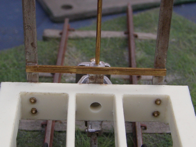

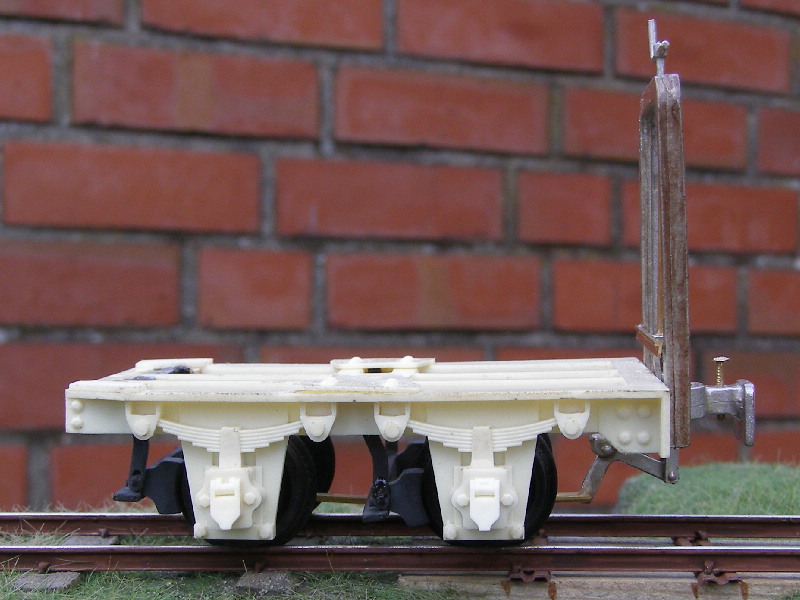

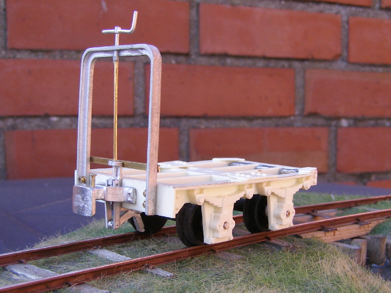

Einen der Gawronschen Unterwagen habe ich mit Bühnengeländer und Puffer der Schkeuditzer Weißmetallschmiede versehen. Danach brauchte das Leichtgewicht allerdings ein Gegengewicht aus Blei an der Seite ohne Puffer:
Unterwagen_1 (Gleisbauer)
Unterwagen_2 (Gleisbauer)
Das Bühnengeländer habe ich mit M1x8 Schrauben von Knupfer angeschraubt, alles andere ist mit Sekundenkleber geklebt.
MfG Christoph

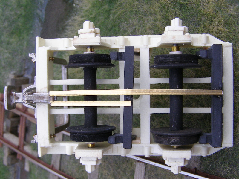

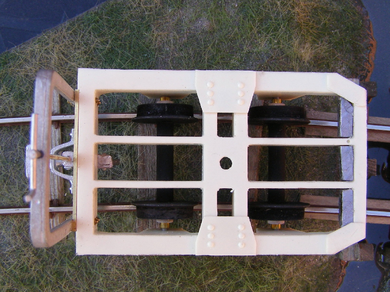

mittlerweile ist der Unterwagen bis auf Farbe, Bühnenbelag, Balancierkupplung und eventuelle Trittstufen fertig:
angeschraubte_Buehne (Gleisbauer)
ich habe noch ein Winkelprofil ergänzt
Unterwagen_mit_Bremse (Gleisbauer)
Unterwagen_von_unten (Gleisbauer)

sieht gut aus mit dem Weißmetallgeländer!
Gehört die Bremsimitation zum Lieferumfang oder ist die auf "eigenen Mist" gewachsen.
Ich habe noch die originalen Geländer dran und muß die auch mittels Schrauben befestigen. Habe schon verschiedene Klebstoffe probiert selbst mein "Superklebstoff mit Aktivator" versagt hier und die Geländer fallen immer wieder ab. ( Alles schon probiert, entfettet, aufgerauht usw.)

das Bremsgestänge kann man von der Herkunft der Bauteile in drei Farben aufteilen: alles aus Weißmetall stammt von RS-Modelle, die schwarzen Teile stammen von Torsten Köhler ( nicht die Achsen :wink: ) und die Messingprofilteile habe ich ergänzt.
Beim Kleben habe ich mit den beiden Sorten Sekundenkleber von Patex (Gel und Flüssig) bisher keine Probleme gehabt, abgesehen davon daß der Kleber bei diesem Resin sehr schnell anzieht.
MfG Christoph

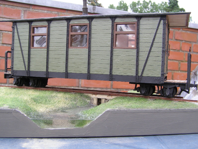

passend zu dem kleinem Treffen :versteck: , daß dieses Wochende in der Nähe von Leipzig stattfindet, ist auch mein Lazarettwagen fertig geworden:
Lazarettwagen (Gleisbauer)
MfG Christoph
Gleisbauer
Beiträge: 809
Wohnort: Hansestadt Stade
Re: Lasergang: Heeresfeldbahnpersonenwagen
Beitrag von Gleisbauer »
dank dem ätzendem Thomas hat der Wagen jetzt auch ein Fabrikschild, dafür sind mir andere Dinge aufgefallen, die noch geändert werden sollten, z.B: Schornstein vom Ofen kürzen...
mit_Schild (Gleisbauer)
MfG Christoph
