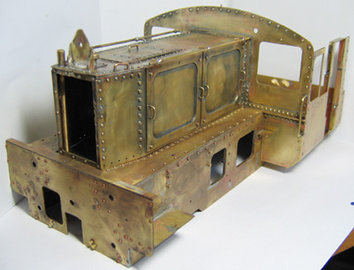

Alles, was ich habe, sind die gestrahlten Tragwinkel (alle), 10 Sätze der Gussteile und zwei Musterplatinen der Federn:
Auf den Rest warte und warte und warte und warte und warte ... ich.

Wenn alle Teile richtig bearbeitet und am Modell angebracht sind, könnte das Resultat dann (schonungslos offengelegt und um Einiges vergrößert :oops: ) ungefähr so aussehen:
Bei genauer Betrachtung erkennt man rechts neben dem rechten Halter ein paar zugelötete Fehlbohrungen (passiert nur demjenigen, der den Testzusammenbau wagen muss :-().
Wer sich also solche und ähnliche Dinge ersparen will, dem sei dringendst die für´s Wochenende geplante Bauanleitung an´s Herz gelegt.

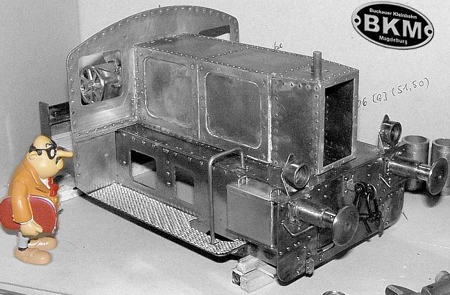

heute hat in der Werkstatt der BKM ein bekannter bärliner Inspektor den Baufortschritt einer Kleinlokomotive der Leistungsklasse II überprüft.
Eigendlich OK, aber nach Durchsicht der Unterlagen kam dann seinerseits der Brüller. :smt021
Alles da oder bestellt, bis auf die absolut unwesentlichen Radsätze. :unknown: :steinigung:
Kann da noch einer weiterhelfen oder muss ich dann mit LPG-Rädern leben. :heul:
