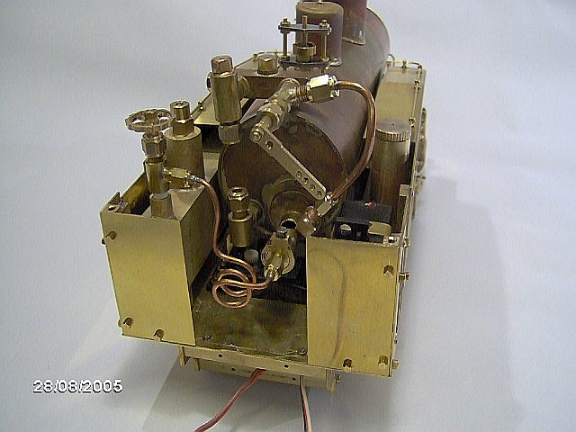

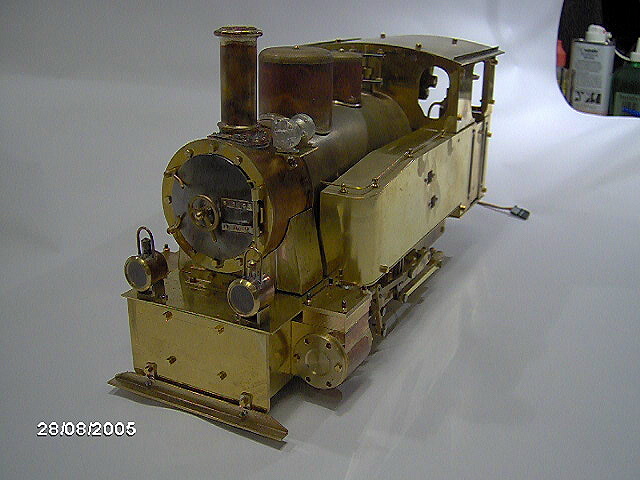

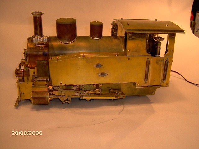

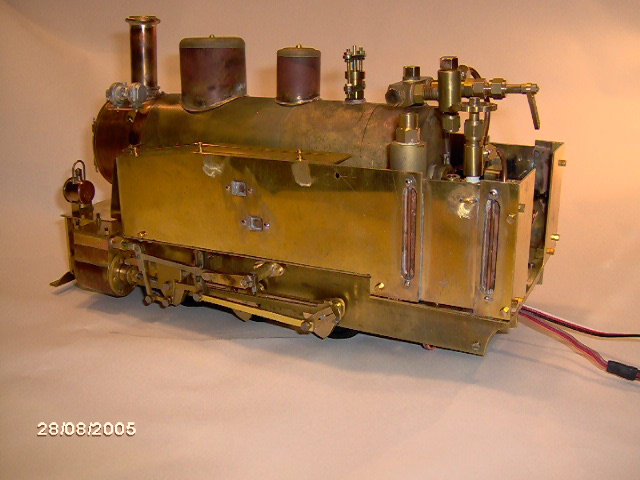

langsam geht es weiter, hier einige Bilder zum augenblicklichen Stand,
Im000313 (Heinz)
Im000316 (Heinz)
Im000317 (Heinz)
Im000319 (Heinz)

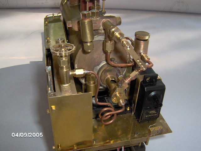

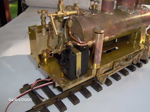

im Moment steht an, die Dampfverrohrung mit Anschluß an den Öler und die Zu-
und Ableitungen zu den Zylindern
ist denn sonst niemand im Forum, der ebenfalls an der HF 110 C baut ?

Moin, Moin,

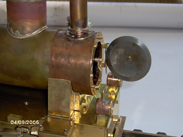

hier noch einige Foto's vom derzeitigen Baufortschritt,
viel weitergekommen bin ich leider noch nicht
Anschluesse_hinten (Heinz)
Oeler (Heinz)
Rauchkammer (Heinz)

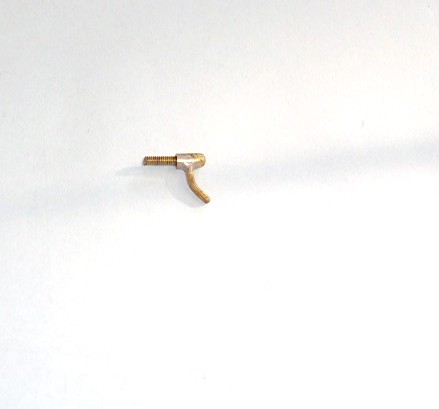

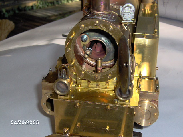

da wurde noch die Frage nach den Verschluessen der Rauchkammertür gestellt
hier meine Ausführung
Kesseltuer (Heinz)
Verschlu_Kesseltuer (Heinz)
ich habe 3 mm Rundmessing genommen, eine Seite gerundet, in die andere Seite einen M2 Gewindestift und seitlich den Hebel aus Messingdraht 1,5 mm
eingelötet - in der Kesselfront sind M2-Gewinde
mit Gruß aus dem Norden
Heinz

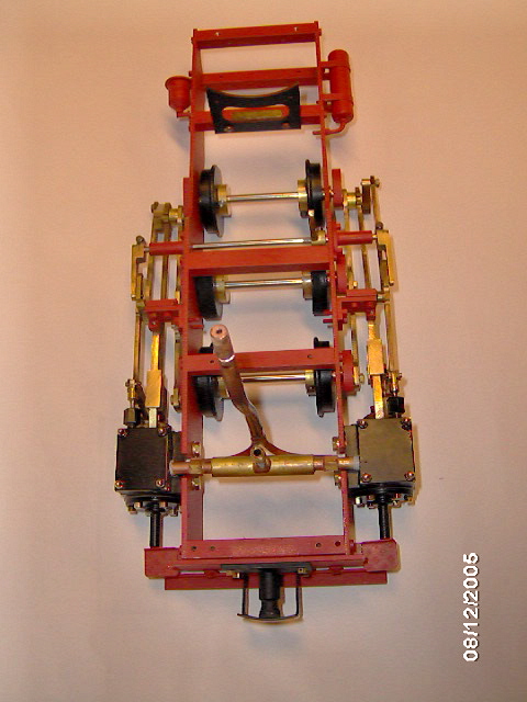

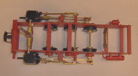

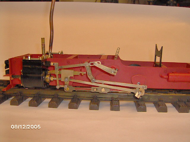

nicht das es garnicht weitergeht,
hier mal zwischendurch ein paar Fotos
nach bestandener Laufprobe
Fahrgestell1 (Heinz)
Fahrgestell2 (Heinz)
Fahrgestell3 (Heinz)

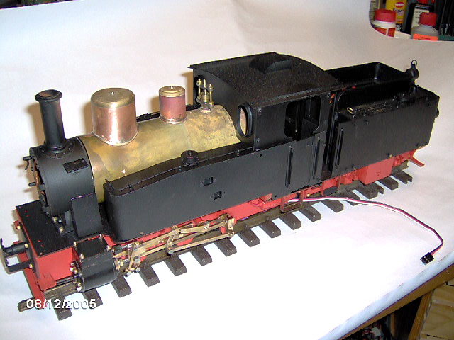

und hier noch ein Vorgeschmack
Vorabmontage (Heinz)
in der Hoffnung auf Fertigstellung noch in diesem Jahr
Heinz
