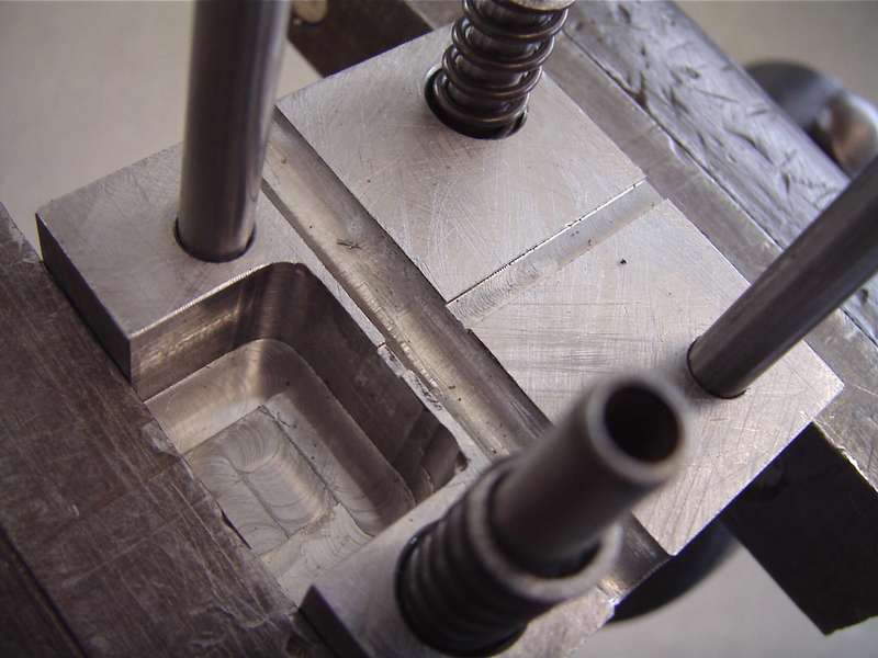

ich habe mir ne Vorrichtung für die Fräse gemacht wo ich eine Meterstange Rundmaterial aus dem Baumarkt reinstecken kann und hinten 2 saubere Hälften rauskommen. :P
Befestigt werden die Blechstreifen wie im Original.Die Blechstreifen werden unter der Dachkonstruktion angeschraubt.
Mir war es einfach leid die Pola Dachrinnen ständig neu anzukleben.Außerdem sind die jetzigen aus sehr elastischem Kunststoff.Da bin ich schon oft dran hängen geblieben aber nix ist abgebrochen.

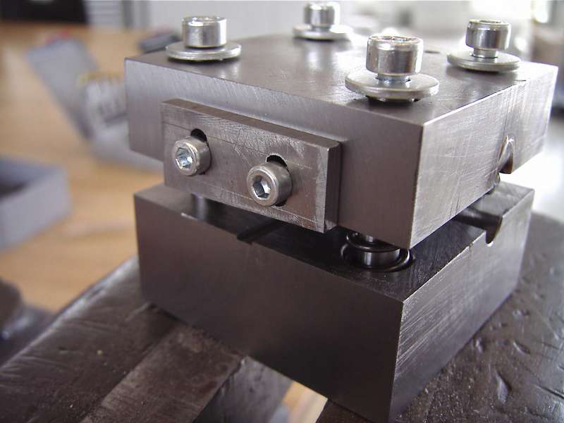

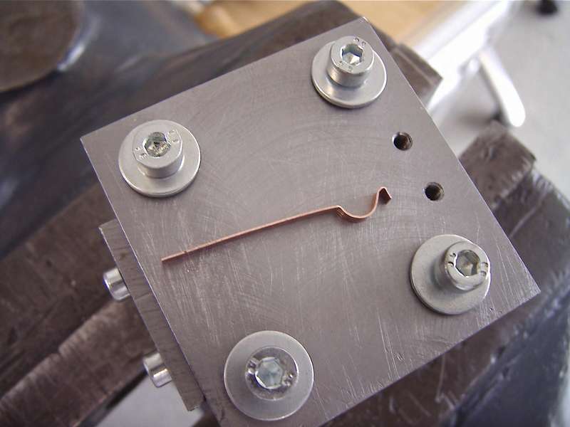

Squirrel, Harzer Roller und mir hat das Thema einfach keine Ruhe gelassen und so ist durch gemeinsames "Brainstorming" wieder mal :wink: eine Idee zumindest für das Rinneneisen umgesetzt worden. Wobei ich wieder mal der "Umsetzer" war... :wink: Das Werkzeug ist als einfaches Presswerkzeug mit Abschneider gedacht. Es kann am besten im Schraubstock der Ständerbohrmaschine verwendet werden. Damit bekommt man nämlich eine schöne geradlinige Abwärtsbewegung zum Pressen hin. Natürlich am besten, wenn die Bohrmaschine aus bleibt :gruebel: :irre: Zur Verwendung kommen Kupferstreifen 0,5 x 3 mm, ca. 40mm lang.
Rinneneisen_1 (Schrauber)
Rinneneisen_2 (Schrauber)
Rinneneisen_3 (Schrauber)
Rinneneisen_4 (Schrauber)
Die ISDNler mögen mir verzeihen :roll: :wink:
Auf Bild 4 kann man das Endprodukt erkennen. Ist zwar ein Riesenaufwand an Material und Bauzeit für so ein kleines Teil, aber kleiner war das Werkzeug nicht mehr zu machen. Zumindest für meine zarten Finger... :roll: Für das Werkzeug wurde Werkzeugstahl verwendet, um bei Bedarf Teile (z.Bsp. die Schneide) härten zu können. Ist aber nicht nötig. Das dünne Cu-Blech ist so weich, da nutzt sich erst mal so schnell nichts ab.

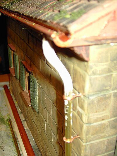

Ich bin auch grad dabei und hab heute die erste Anprobe gemacht.
Da ich nur "Dremel" bewaffnet bin ;) sind meine Möglichkeiten eingeschränkt.
Die Dachrinne ist ein Halbrundholz aus dem Baumarkt, welches ich ausgefräst habe. Die Halterungen aus Kupferdraht gemacht (handgefeilt) und das Fallrohr aus Messing.
Aber seht selbst:
Ob ich an die Fallrohrhalterungen noch das Gelenk und die Schraube dran bau, weiß ich jetzt noch nicht, da muß ich mir erst noch einfallen lassen, was ich dazu am besten nehme.

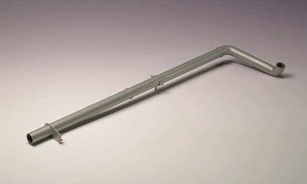

Dann kanntest Du diesen Trick zum "Möchtegern-Biegen" von Rohren mit engen Radien ja sicher auch schon.
Trick für enge Radien bei Rohren
Enge Radien bzw. "Möchtegern-Biegungen" bei Rohren: Keilschlitze dicht beieinander einsägen, Rohr zusammenknicken, verlöten, verfeilen und -schleifen, fertig.
Und so sieht's aus, hier jedoch am Beispiel eines Ofenrohrs:
Das klappt auch mit Fallrohren :) . Die beispielsweise von Marcel angesprochene Schelle seht ihr etwa in der Mitte des langen Teils, ebenso zwei Muffen zur Verlängerung von Standardrohrteilen. Die Schrauben der Schelle sind Epoche-gerecht Nachbildungen von M7 :wink: . Der Halter links ist nur zur Befestigung, wo das Rohr später nicht mehr zu sehen sein wird.

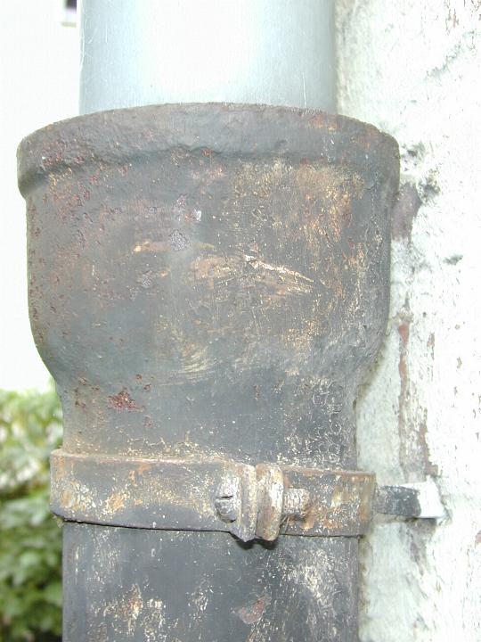

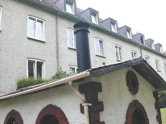

Anbei ein witziges Detail für Fallrohre. Die Mündung ist etwa 1,80 über dem Boden.- Weiter oben in der Wand sind statt Rundkopfschreiben Ösenschrauben verwendet. Wahrscheinlich kann man die ohne Werkzeug montieren.
