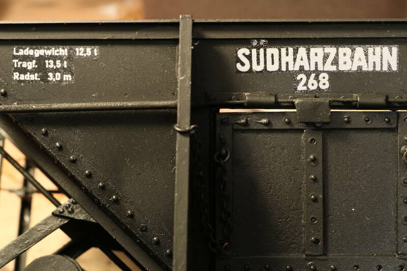

bekommt der Schotterwagen seine ziemlich letzte Lage an Seidenmatt Schwarz um alle Stelle ein wenig gleichmäßig lackiert zu haben !
Zu Gleichmäßig ist natürlich auch nicht das Ziel der (meiner) Dinge …
… zum einen dient dieser Farbauftrag der Vorbereitung für eine wichtige Abschlußarbeit:
SHESW0812 (Kellerbahner)
dem Anbringen seiner Beschriftung.
Hier möchte ich mich nochmal bei einem Hobbykollegen für seine Hilfe bedanken, der mir nach Vorlage ein paar Varianten an Nassschiebern für den Schotterwagen herstellte (s. weiter oben).
Aufgrund meines Textverarbeitungsprogramms war ich mit allen verfügbaren Schrifttypen nicht voll zufrieden …
… da kam mir ein jüngeres computeraffines Familienmitglied zu Hilfe !
Er schnappte sich das Werksfoto und stellte erst mal den Schriftzug ´gerade´ - fragt mich bitte nicht welche Fachausdrücke und Programme er dafür verwendete … nachdem die Schiefertafeln gerade schon passé waren, bin ich mit Füller und Papier groß geworden 😉
Danach konnte er den SHE Schriftzug und die Nummer mir so übergeben, das ich noch an deren Kanten ein wenig mit einem Zeichenprogramm Ausbesserungsarbeiten vornehmen konnte.
Dann ging die so erstellte neue Vorlage wieder zu einem hilfsbereiten Hobbykollegen, der damit wieder einen neuen Nassschiebersatz anfertigte.
Aus wohl verschiedenen Gründen waren die Schriftzüge jetzt nicht reinweiß, sondern rot-bläulich gefärbt !!
Das sieht auf dem Bogen wirklich nicht schön aus … aber … wurde dennoch versucht … und …:
SHESW0813 (Kellerbahner)
also mir gefällt´s so !
Für mich war das der Mühe aller beteiligten, Lohn ! Zumindest aus meiner Sicht … 😊

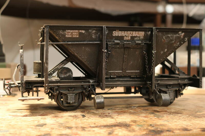

Und nach ein paar Schmutzspuren etc. mehr:
SHESW0819 (Kellerbahner)
Damit könnte der SHE-Schotterwagen eigentlich als fertig bezeichnet werden:
SHESW0825 (Kellerbahner)
Und er sieht, für mich, so auch schon ziemlich ansprechend aus.
ABER: es fehlt noch was !
Das dann aber wieder später …

es fehlte ja noch was …
… oder wie Dieter es so nett ausdrückte:
Jetzt interessiert mich noch das "Geschnüre" der Klappengewichte .
genau !:
SHESW0826 (Kellerbahner)
Jetzt kommt noch der Augenblick wo der sprichwörtliche Frosch ins Wasser springt:
Die endgültige Befestigung der Seitenklappen mit den Gegengewichten:
SHESW0827 (Kellerbahner)
Wirklich fertig sieht er dann so aus:
SHESW0828 (Kellerbahner)
Wirklich fertig ?
NEIN - erst wenn auch das funktioniert:
SHESW0829 (Kellerbahner)
Und – es funktioniert !
Die Lateiner würden den bekannten Anteil an Essig im Wein anders aussprechen - ja, Nacharbeit war noch nötig u.a. um die richtige Länge der Seile zu finden und die Verknotung hin zu bekommen …:
SHESW0830 (Kellerbahner)
… auch war die Gleichheit der Seilspannung rechts und links ein kleines Geduldspiel:
SHESW0833 (Kellerbahner)
Doch dann war es geschafft:
SHESW0838 (Kellerbahner)
SHESW0837 (Kellerbahner)
Zumindest für das für mich bekannte, meinerseits akzeptierte, Erfolgsniveau.
Schnell noch die anderen (Boden)Klappen getestet:
SHESW0842 (Kellerbahner)
SHESW0843 (Kellerbahner)
Ja, klappt auch - sie gehen auf, recht schnell natürlich aber die ´Bremsung´ durch das Querprofil funktioniert:
SHESW0840 (Kellerbahner)
Damit kann eine befriedigende Aktion nun auch abgeschlossen werden:
SHESW0854 (Kellerbahner)
Die lange Aufgabenliste ist nun endlich abgehakt !!
Und das Ergebnis, nach brutto 9 Jahren, ist nun erreicht:
SHESW0851 (Kellerbahner)
SHESW0852 (Kellerbahner)
Es gibt ihn jetzt in 1 : 22,5 – den SHE Schotterwagen !
D. h. meine Ausführung davon … nicht 100%ig perfekt, gelinde ausgedrückt, war aber auch nicht mein Ziel … dafür aber mit Funktionen !
