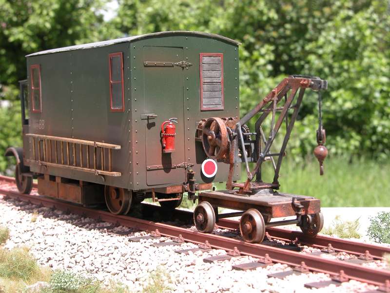

Nun mit Fido-Diesel auf dem Kühler und echtem Fensterglas. Die Drasine wurde auf der Messe fertiggebaut. Herzlichen Dank an Rainer für die Montage der Gläser der Frontscheiben auf der Messe und an Thomas für die Lieferung des Fido-Diesel Logos.
Ein echter KBB Werkstattwagen hat natürlich immer einen Kran dabei, um schweres Gerät wie den Eimer mit dem Alk und ähnliche Utensilien hoch zu wuchten. Den Kran habe ich am Montag vor der Messe noch schnell gebaut:

Beiträge: 6529
Re: Fidos kleine Live-Diesel Drasine
inzwischen habe ich das Getriebe auf eine kleinere Übersetzung um- und eine Bremse eingebaut.
Heute durfte die Drasine 2,5 Stunden Dienst auf der Gartenbahn bei ETS in Waiblingen schieben und es liefen glatt zwei Tankfüllungen durch den Vergaser. Technische Probleme gab es keine und auch die neue Bremse funktioniert prima. Ohne wäre ich den 2m hohen Berg auch nicht herunter gekommen. Und vor den Signalen mit HP0 kann man auch mal den Motor abstellen und später wieder ferngesteuert anlassen. Das macht viel Spaß.
Außerdem habe ich euch neue Bilder von dem angehängten Kranwagen mitgebracht:
Marco, Hamster kann man damit natürlich auch heben ;-)
Mehr zur Draisine und weitere Bilder sind in der nächsten GARTENBAHN zu lesen.

Beiträge: 6529
Hallo Bommel,
Hallo Otter,
danke für die Blumen. Ich überlege mir vor dem Aufbringen des Rosts, an welchen Stellen dieser glaubhaft ist. An tragenden Teilen wird eher weniger Rost sein, denn sonst würde das Teil im Vorbild bald zusammen brechen. Daher findet sich bei mir viel Rost an der Schwungscheibe, an den Rädern und am Rahmen, während am Kran selbst der Rost eher unauffällig seinem Fras nachgeht.
Die Alterung war in 1,5 Stunden fertig. Ich pinsle das Weißmetall immer mit Schwärzungsmittel für Zinn und Blei an, wobei sich ein schönes unregelmäßiges Schwarzbraun ergibt. Darauf kommt stellenweise Klarlack, in den mit dem Borstenpinsel Asoa Farbpigmente getupft werden. Dabei entsteht blühender Rost.
Den "echten" Abrazzorost ala Otter/Squirrel muss ich auch irgendwann mal ausprobieren. Das verrostete Dach von Otter hat mich sehr beeindruckt.
