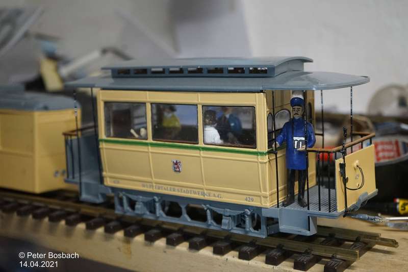

Einfach nur Wahnsinn. Ich versuche auch so viele Details wie möglich nachzubilden, aber mein Maschinenpark ist auf meine Finger und einen windschiefen Fräser beschränkt.
Eine CNC Fräse bekomme ich noch nicht zum Laufen. Da muss ich noch viele Seiten wälzen. :ertrink:
Übrigens einen schönen Gruß vom Zwillingsbruder deines Schaffners, der in Wuppertal seine Arbeit verrichtet.
75999-4284-14_04_2021 (Schienenkönig)
Ps: Das Dach ist noch nicht richtig befestigt, da muss erst noch eine trennbare Kabelverbindung eingebaut werden.
