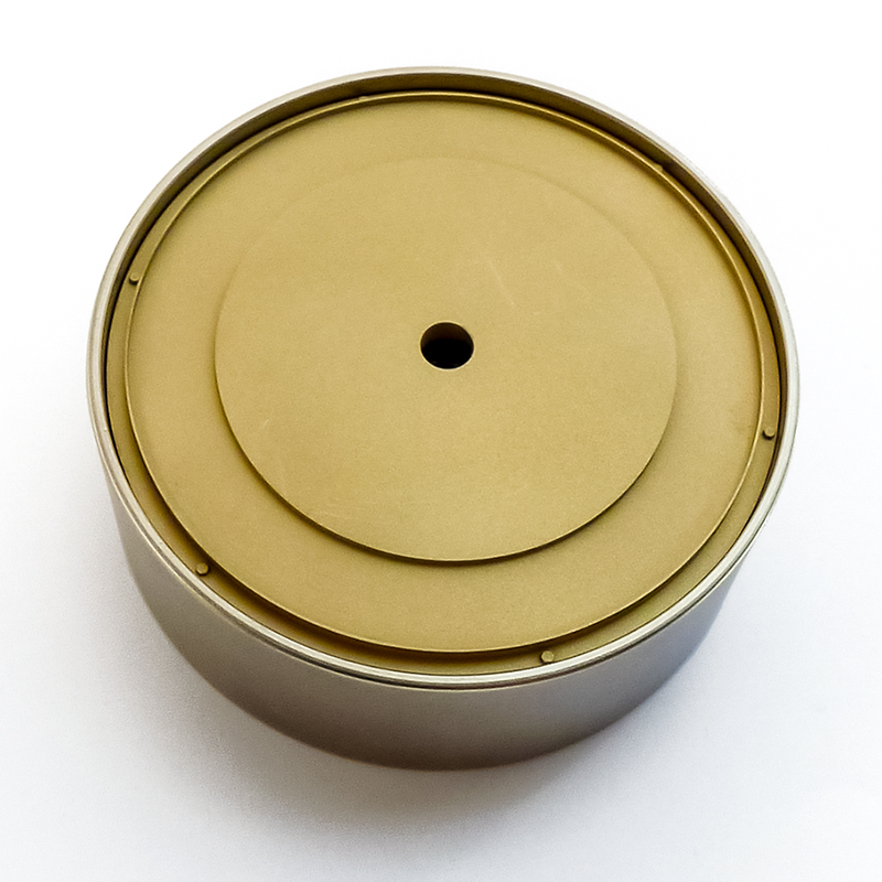

als ich von meiner letzten Dienstreise zurückkam, lagen zwei Pakete auf meinen Schreibtisch.
Das erste Paket kam von Shapeways und hatte zwei kleine schwarze Säckchen mit Radabdeckungen für die hinteren Walzenräder.
Obwohl ich sie als "brass raw" bestellt hatte, kamen sie hochglanzpoliert daher.
Kemna_Walze-Gigant-8_299 (fspg2)
Kemna_Walze-Gigant-8_300 (fspg2)
Erst wollte ich die Radnabe auf der Drehbank herstellen und den kleinen Schriftzug als geätztes Teil auflöten.
Dann aber ließ ich es doch im Wax-Ausschmelz-Verfahren drucken. Ich war sehr gespannt, ob die Schrift gut lesbar abgebildet wird - sie ist nur 0,2mm dick.

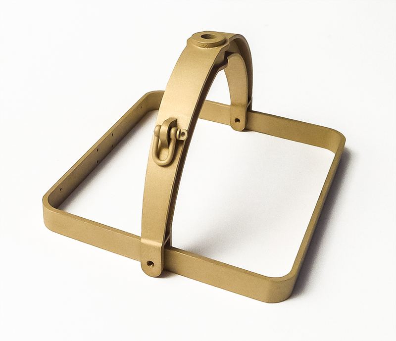

Tja, das zweite Paket hatte es in sich: Zwei kleine 7,0mm x 4,0mm Schäkel !!!
(Das Porto war teurer als der Inhalt!)
Kemna_Walze-Gigant-8_303 (fspg2)
Kemna_Walze-Gigant-8_302 (fspg2)

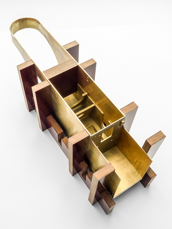

Zur Montage der Walze habe ich mal wieder kleine Lehren aus Hartpapier gefräst.
Kemna_Walze-Gigant-8_308 (fspg2)
Kemna_Walze-Gigant-8_309 (fspg2)
Kemna_Walze-Gigant-8_310 (fspg2)
Kemna_Walze-Gigant-8_311 (fspg2)

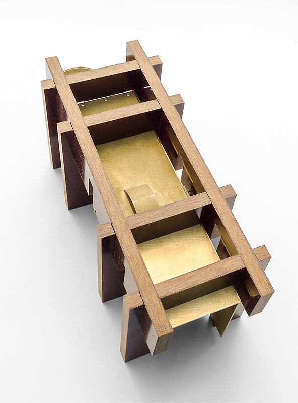

Durch entsprechende Aussparungen kann ich die genaue Position, wie hier z.B. das hintere Führerstandsbodenblech zu den beiden Seitenwangen fixieren.
Mit der Hand den 0,5mm Überstand der gelben Seitenbleche während des Lötens genau zu halten, war mir zu unsicher.
Kemna_Walze-Gigant-8_312 (fspg2)
Kemna_Walze-Gigant-8_313 (fspg2)
Kemna_Walze-Gigant-8_314 (fspg2)
Kemna_Walze-Gigant-8_315 (fspg2)

der Widerstandslöter half eben, die Teile in der Hartpapierlehre zusammen zu löten.
Kemna_Walze-Gigant-8_316 (fspg2)
Kemna_Walze-Gigant-8_317 (fspg2)
Bislang passt alles zusammen :D :D
Kemna_Walze-Gigant-8_318 (fspg2)

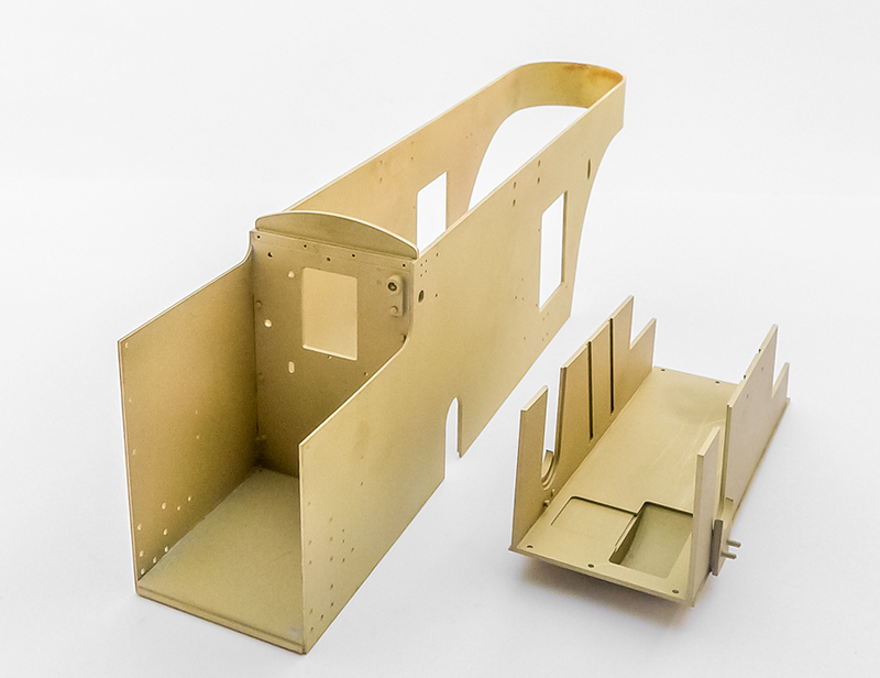

Es wurden lediglich die beiden inneren Walzenradabdeckungen aus 3,0mm Messing ausgefräst.
Kemna_Walze-Gigant-8_319 (fspg2)
Kemna_Walze-Gigant_8_267 (fspg2)
So langsam trudeln auch die ersten gedruckten Kleinteile ein:
Kemna_Walze-Gigant-8_320 (fspg2)
Kemna_Walze-Gigant_8_157 (fspg2)
P.S.: Beim Vergleich der beiden letzten Bilder ist mir eben doch noch ein Fehler meinerseits aufgefallen… grrr…… :evil:

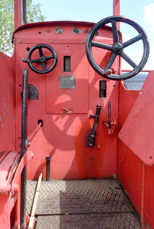

tja, der Handgriff sitzt genau auf der gegenüberliegenden Seite - ist nun mal passiert.
Kemna_Walze-Gigant-8_324 (fspg2)
Das Entfernen ist sicherlich nicht das Problem, jedoch mit einen 0,5mm Stift das Teil dann wieder haltbar weichzulöten... es soll schließlich funktionsfähig sein!
Da vermute ich, dass ich dann später im eingebauten Zustand wieder einmal einen abgefallenen Handgriff haben würde.
Kemna_Walze-Gigant-8_321 (fspg2)

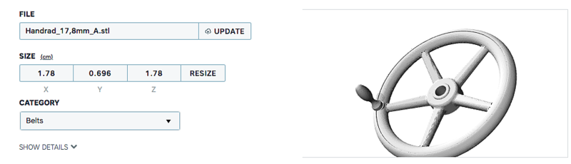

Dreh doch bitte auf der Drehbank noch die kleine Riefe in das Handrad.
Helmut, Du hast richtig erkannt, dass oben auf dem Handrad etwas fehlt!
Wenn ich das Handrad ohne Handgriff in dem 1,3mm Loch spannen würde, käme kein brauchbares Ergebnis dabei heraus. Also müsste ich eine Aufnahme aus z.B. Alu fertigen, um die "Riefe" zu erzeugen.
Nur ist es keine Vertiefung, sondern eine Erhebung des äußeren Randes vom Handrad.
Kemna_Walze-Gigant-8_322 (fspg2)
Kemna_Walze-Gigant-8_323 (fspg2)
Angesichts dessen und zumal ich zwei von diesen Handrädern benötige, habe ich erneut 14,40€/pro Rad für zwei Raw-Brass-Wachsausschmelzteile investiert.
Wenn diese in ca. 10 Tagen kommen, hoffe ich, dass vom erhabenen Rand noch etwas sichtbar ist.... denn alle bisher als Raw bestellten Teile kamen ohne Aufpreis gold-glänzend daher (trovaliert).
Die Treppen der z.Teil recht groben Auflösung (siehe den schrägen Steg beim kleinen Gussteil auf Bild 320) sind dann meist nicht sichtbar...die Teile selber sind dann aber auch etwas kleiner - z.B.: der Raddurchmesser sollte 17,8mm betragen...
