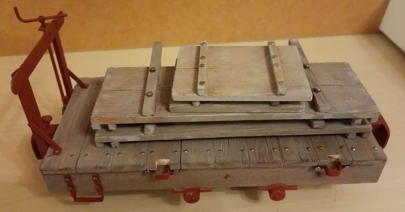

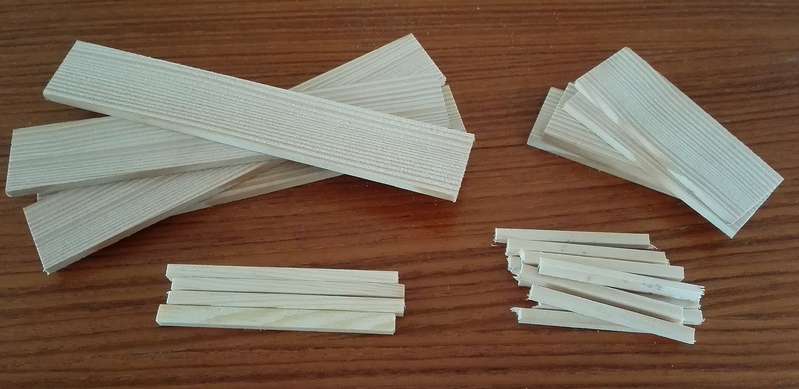

Holz-Resteeimer auf dem Tisch ausgekippt und tatsächlich noch ein paar Leistenreste gefunden, welche gut ins Konzept passen. Säge raus und passend gemacht:
Teile mit der Drahtbürste "veranzen":
und verleimt:

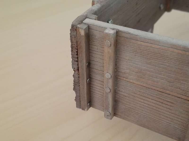

baugruppen mit Beize und Lack beschichtet und mit Drahtstiften und Schrauben verschönert:

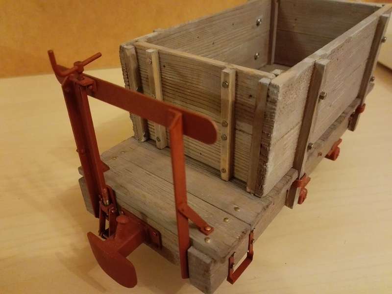

und so sieht der fertige Kastenaufbau jetzt aus:

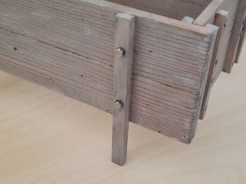

jetzt muss ich noch die Schlitze für die Rungen aus dem Wagen heraus schneiden und die Blechlaschen zum einstecken fertig bearbeiten.
Die mache ich aber aus Stahlblech. Habe nämlich festgestellt, das Stahlblech mit Wasser bearbeitet einfach besser aussieht wie Messing oder Kupfer mit Rostlack. :D

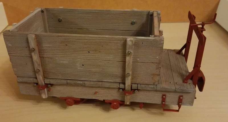

OK, rosten mit Wasser dauert zu lange, habe die Teile doch lackiert (Aber sind aus Stahlblech). So sieht es am Wagen aus:
Und das Schöne ist, man kann den Kastenaufsatz nach oben herausziehen und zusammen legen:
