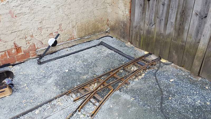

Dieses Wochenende konnte ich alle Gleise fertig verlegen und auch schon die meisten Weichenstellhebel montieren.
Hier eine Spezialausführung mit Umlenkung. Da ich beim Durchfahren der Tenne natürlich das Tor öffnen muss und der Hebel nicht hinter dem Tor sein sollte, war eine Verlegung an einen zugänglichen Ort notwendig.
Zudem dient der Hebel auch als Torhalter. Er wird wahrscheinlich eher selten in Ablenkung gestellt sein, daher bietet es sich an.
