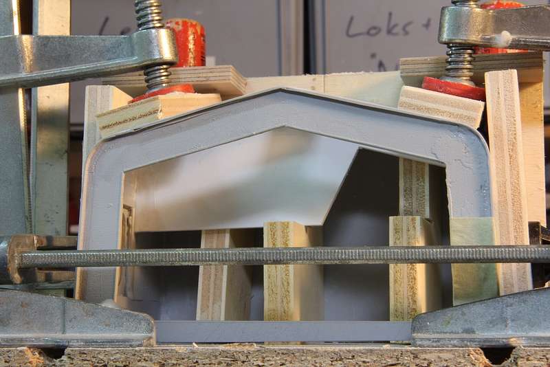

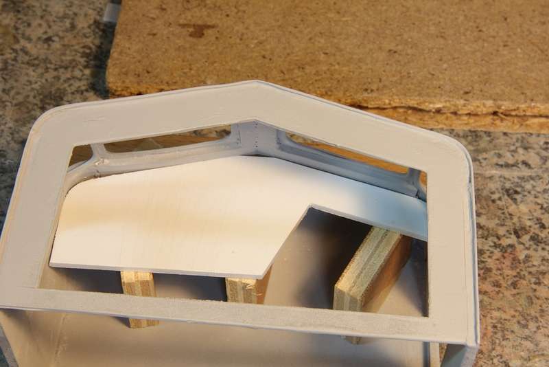

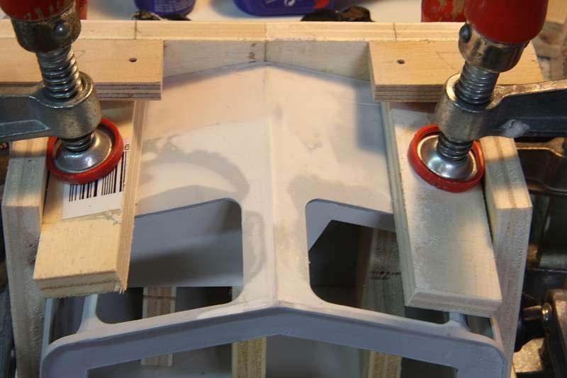

Wie dem auch sei. Nachdem die Führerhäuser wieder in die Hand genommen wurden haben sich doch ein paar Standschäden ergeben. Die Fronten sind etwas verzogen und die schön gerade Nase hatte eine unschöne Delle.
So etwas kann das Designteam natürlich nicht auf sich beruhen lassen und zusammen mit der Fertigung und den Ingenieuren wurde nach einer Lösung gesucht.
diese wurde dann auch gefunden und mit vereinten Kräften wurde auf der Innenseite eine 4mm PS Platte in ungefährer Form der Führerhaustische eingeharzt. Zum Glück hat die Schablonenfertigung schon begonnen die Form für die Scheinwerferbohrung zu fertigen, diese wurde kurzerhand als hilfsmittel eingesetzt.
Da passte was noch nicht wie es sollte...
Oktober_2017_1_5_ (Trambahner)
Viel Kraft viel Wirkung...
Oktober_2017_1_2_ (Trambahner)
Oktober_2017_1_6_ (Trambahner)
