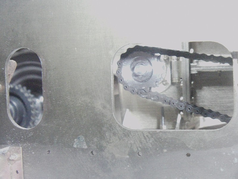

Trotz schlechter Qualität zeige ich hier noch Fotos aus einer ähnlichen Perspektive wie Fidos Bild.
Rahmenausschnitt rechts (S 49)
Rahmenausschnitt links (S 49)
Insgesamt gesehen handelt es sich bei diesem Bauabschnitt eher um eine Annäherung ans Vorbild. Die Firma Voith fand mein Vorhaben nicht unterstützenswert und meine DB-Zeichnungen haben den leider häufigen Mangel, dass Vereinfachungen und Fehler von Zeichnung zu Zeichnung weitergetragen werden. Jedenfalls passt nicht Alles hundertprozentig zu Vorbildfotos. Wenns der Basteletat mal zulässt, werde ich eine Ausritt ins Nürnberger Archiv unternehmen und sehen ob es da was gibt und gegebenenfalls nachbessern.

Hallo Jürgen,
welchen Draht hast Du verwendet? Ich hatte einen recht weichen 0,3 mm MS-Draht aus dem Bastelladen, der sich anschließend ganz gut verarbeiten lässt. Ich nehme an, dass Deine Bohrungen 0,4 Durchmesser haben? Wenn Du magst, schicke ich Dir die Rolle rüber; vielleicht fallen ja ein paar brauchbare Zenti/Meter für mich ab
... Ich glaube schon, dass die Sekundenkleberfixierung hilft, da Dir ansonsten bei jeder Gelegenheit der Draht reißen kann und die ganze Wicklung in der Gegend entschwebt. Ich bin aber gespannt, ob's auch ohne geht. Die Fixieridee mit der Schraube ist klasse. Ich hatte meinen Draht auf das zylindrische Stück eines 13er Bohrers aufgewickelt und mit Sandpapier heruntergeschliffen, der Bohrer ist aber leicht unrund, was sich dann auch im Abtrag niederschlägt.
Schönen Gruß
Schönen Gruß
I'll fly it. I'll make it.
Re: Bundesbahn Köf II, 1:22,5
Moin Volker und stille Mitleser,
der Drahtlieferant sagt nur: Ms, gezogen und gerichtet, eine genauere Materialangabe fehlt.
Die Drähte sind nur 250mm lang, deshalb ist die Wicklung relativ kurz, was wahrscheinlich für den strammen Sitz beim Überdrehen auch gar nicht so schlecht ist.
Ich starte gleich nochmal den nächsten Versuch. Ein paar cm hatte ich eh schon als kleines Dankeschön für Dich reserviert. Wieviele Splinte brauchst Du denn, für 11 Rollwagen kommen doch einige zusammen? (Da wäre dann Dein Rollenvorrat gar nicht schlecht)
Die Bohrung im gezeigten Bolzen war erst 0,3, weil das aber gar nicht ging, habe ich die auf 0,4 erweitert. So viel Unmaßstäblichkeit darf sein, die 0,3er Splinte kommen dafür den 6,3 mm Normsplinten ziemlich nahe.
Bis demnächst
Jürgen
Bis demnächst
Jürgen
