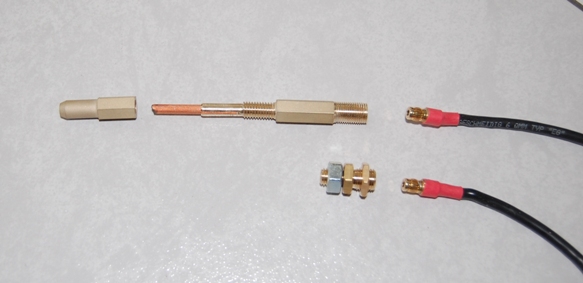

so sieht der Griffel aus, diesen hat gestern ein Modellbaukollege gedreht.
Es fehlt noch der Holzgriff (Feilenheft).
Griffel Teile (volkerS)
Elektrode eingesetzt (volkerS)
Griffel gesteckt (volkerS)
Die Stecker sind der in der Liste genannte Typ. Sie passen sowohl in die Buchsen des Gerätes als auch in den Griffel.
Bei Fragen zum Griffel PN
Hier im Forum ist auch der Bau einer Lötzange beschrieben, dafür benötigt man nur eine Bohrmaschine und das übliche Werkzeug einer Modellbauwerkstatt.
