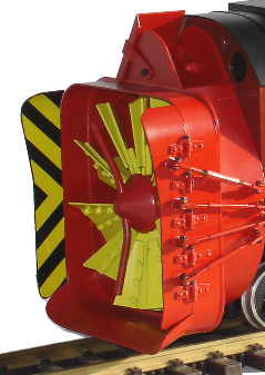

Roland Mix hat geschrieben:Schaut mal beim Lokbauer rein der hat eine Funktionsfähige gebaut die auch echt schnee frisst und schleudert
weißt Du genau, dass das Dingens vom "Lokbauer" ist?
Wenn mich meine grauen Zellen nicht gänzlich im Stich lassen, dann konnte man den Schleudervorsatz vor zwei Jahren in Schkeuditz bei einem anderen gewerblichen Anbieter auch separat kaufen. Ich hatte mir den Namen auch irgendwo notiert; müsste mal suchen ... :gruebel: .
ich kann das bestätigen.

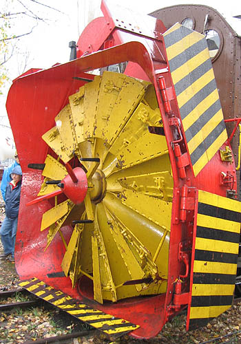

Das Gehäuse vom Wolfgang sieht anders aus als unser Gehäuse. Wir hatten den Vorteil, dank Freddy auf eine 3D CNC-Fräse zurückzugreifen, um das Gehäuse aus dem Vollen zu fräsen. Laufzeit übrigens 24 Stunden pro Gehäuse, bei einem normalen Stundensatz ist das unbezahlbar. Daher vermute ich, dass Wolfgang das Gehäuse vereinfacht hat, um es aus einzelnen Blechen verlöten zu können.

das Schleuderrad-Gehäuse des Originals ist aus Blechen zusammengeschweißt bzw. vernietet.
Das Gehäuse um das Schleuderrad selbst ist relativ einfach gehalten. Das Schwierige ist der von Nick angesprochene Trichter vor dem Schleuderrad:
Andreas hat geschrieben:Was kann man daran vereinfachen?
Eine ganze Menge. :wink:
Wir haben den Trichter am Gehäuse nachgebildet (gefrästes Urmodell von Freddy,anschließend MS-Guss, siehe hier). Wolfgang Getz hat bei seinem Schleuderrad-Gehäuse den Trichter vereinfacht.
Andreas hat geschrieben:Die Variantenvielfalt des Schleuderrades (Lokbauer/Freddy/Tobi) legt übrigens die Frage nahe, was davon wie funktioniert (auch unter dem Aspekt der Vorbildlichkeit).
Es gibt bis jetzt nur zwei mir bekannte Schleuderräder, das von Freddy und ein Zweites vom Lokbauer. Ich verwende bei der Xrot das nach Originalplänen gefräste Schleuderrad von Freddy. Pulverschnee ist kein Problem, bei nassem Pappschnee kommt die Technik allerdings an die Grenzen. Leider fällt der Schnee nicht in 1:22,5 vom Himmel. :wink:
Über die Funktion der Xrot vom Lokbauer kann ich leider nichts sagen, da ich dessen Modell noch nicht real gesehen habe.
In Schkeuditz 2006 war eine Xrot zu sehen, die Wolfgang Getz für Freddy gebaut hat. Dabei wurde die gefräste Schleudereinheit von Freddy verwendet. Das ist diese hier.
