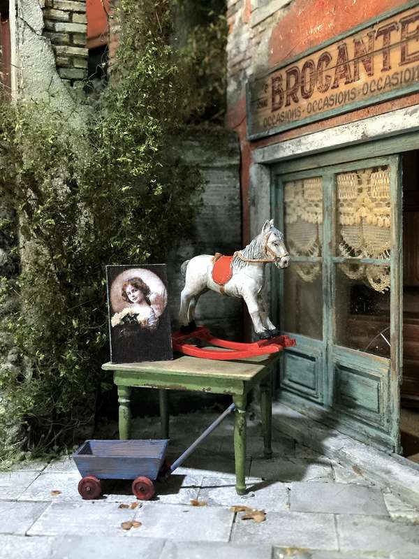

Hier habe ich eben noch ein aktuelles Motiv in 1:35, welches ich heute gebastelt habe:
Beste Grüsse Marcel

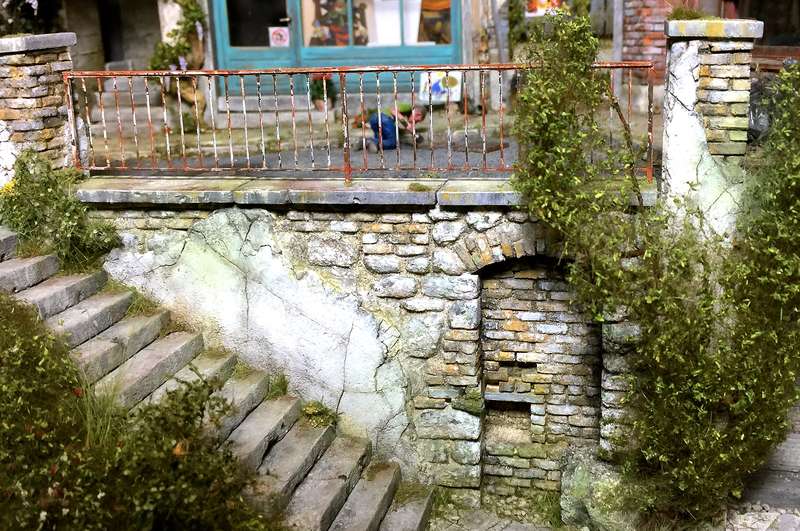

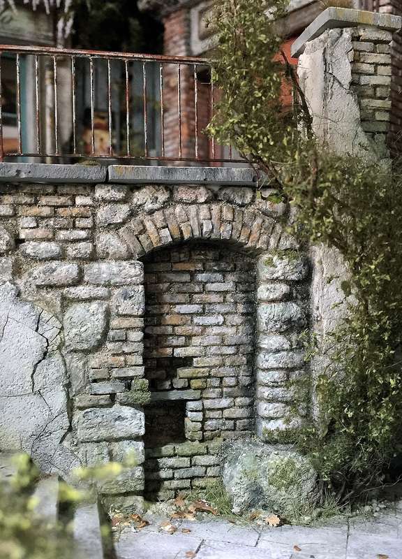

In der Zwischenzeit habe ich für mein Diorama eine Stützmauer gebastelt.
Hauptsächlich habe ich für den Bau wieder handelsüblichen Modellgips verwendet (aus dem Baumarkt ... so ein 5 kg Sack reicht mir etwa 3 Jahre). Die Ziegelsteine sind echte kleine Miniatur-Ziegelsteine, gebrannt bei 1000 Grad aus Ton (www.miniturziegel.de). Das Geländer habe ich aus Messing- und Neusilberprofilen zusammengelötet. Für die Bemalung der mineralischen Teile habe ich Wasserfarben, für das Geländer Acrylfarben genommen.

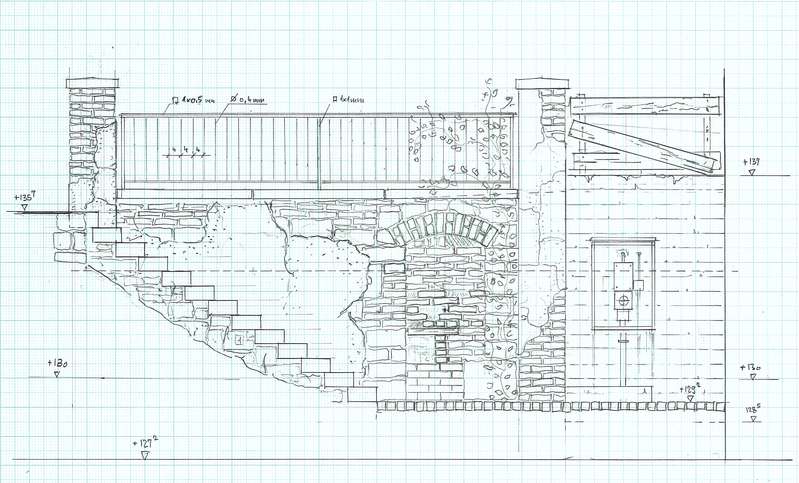

Zuerst habe ich eine Bauzeichnung erstellt:
Für diejenigen, welche sich für die einzelnen Baubilder interessieren, können diese hier in 23 Schritten verfolgen.
Beste Grüsse Marcel

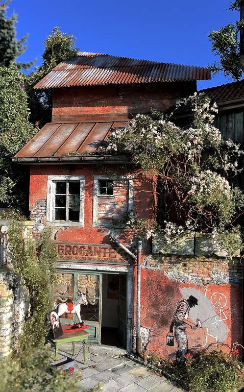

Für dieses, in der Zwischenzeit im Diorama eingebauten Gebäude, konnte ich zum Fotografieren mal ein paar Sonnenstrahlen nutzen ...
Bis auf die Ziegelsteine, sind alle anderen mineralischen Bauteile wieder aus Gips hergestellt. Für das gefälzte Blechdach, das Wellblech und die Dachrinne, musste das Alublech von Senftuben herhalten. Die Ablaufleitungen an der Fassade habe ich dieses Mal aus Polystyrolrohren hergestellt. Sämtliche Bauteile für die Fenster, habe ich mit Cuttermesser und Stahllineal aus Lindenholz geschnitten und mit Weissleim zusammengeklebt. Bis auf die Polystyrolteile habe ich auch sämtliche anderen Materialen mit Weissleim geklebt. Für die Aeste der Pflanzen habe ich Wurzelteile verwendet, welche beim Umgraben im Garten zum Vorschein gekommen sind. Die weissen Blüten habe ich mit feinem Flockenmaterial selber hergestellt. Von Heki (flor) ist alles was grün ist.
Alle Farben (inkl. Wandbild) habe ich mit dem Pinsel aufgetragen. Für die Deckfarben habe ich Acrylfarben verwendet (Mig Jimenez), für Alterungen habe ich neben den Acrylfarben auch Wasserfarben aus dem Schulmalkasten der Kinder genommen.
... und das ist dann das Ergebnis ...
