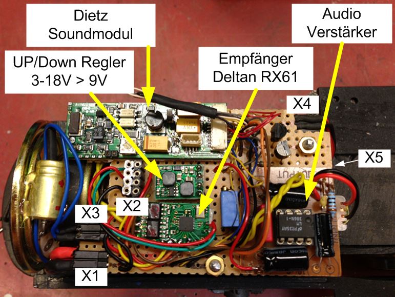

Ich habe die erste Lok umgebaut auf den RX61 Empfänger.
Das Dietz Soundmodul haben ich weiter verwendet.
Lok_4_01 (GBMEGGTAL)
Lok_4_02 (GBMEGGTAL)
Lok_4_03 (GBMEGGTAL)
Ich bin nur ein Experimental Elektroniker :roll: aber es funktioniert.
Lok_4_04 (GBMEGGTAL)
Jetzt geht es noch um das Finisch bei der Programmierung und dann an den Hand Sender.
Gruss Sigi

Hallo Sigi,
Glückwunsch zur erfolgreichen Inbetriebnahme. Was mir aufviel, du hast zwischen Dietz-Sound und Endverstärker einen Trafo eingebaut. Üblicherweise wird der Lautstärkepoti hinter dem Trafo montiert. Die beiden äußeren Anschlüsse des Potis an den Trafo. Den Potianschluß der bei Linksanschlag den Schleifer berührt an GND Endstufe und Schleifer Poti an NF in der Endstufe. Allerdings, warum eine zusätzliche Endstufe? DerDietz-Sound kann doch einen Lautsprecher ansteuern. Der UP/Down-Spannungsregler ist von?
Beiträge: 4444
Re: Deltang 2,4Ghz Funkfernsteuerung
Hallo Sigi,
Dafür schaut das aber richtig gut aus - Glückwunsch zum Erfolg :!:

Hallo Volker
Das Dietz Sound Modul hatte ich im 2007 eingebaut, zusammen mit der CControl Steuerung, aber der Sound ist leider sehr schwach, so das ich einen Vestärker aus der Restenkiste dazu einbaute. Nur der Verstärker lief nicht mit dem Sound Modul an der gleichen Batterie :?:
Weiss nicht mehr vermutlich kratzte es nur.
So durchsuchte ich nochmals die Restenkiste und fand diesem Microfon Pegel Trafo und mit diesem ding funktionert es. :roll:
Der Up/Down Regler ist von Lipoly. Das Dietz Sound Modul versagt seinen Dienst unter 7,5V
Die Pegelanpassung werde ich beim nächsten Modell anpassen.
Gruss Sigi

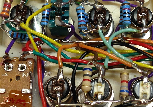

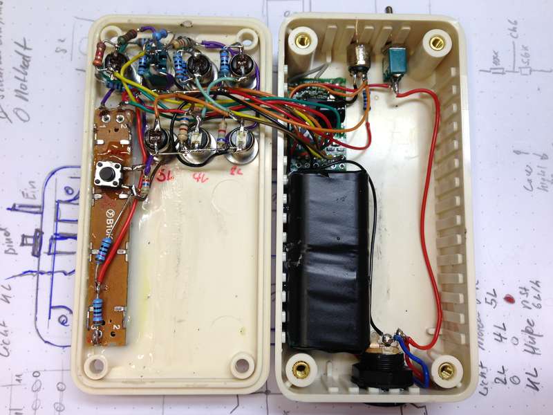

Hallo zusammen
Habe eifrig an meinem Handsender gebaut und soweit funktioniert alles bestens aber ich komme mit der Trimmung nicht weiter. Seit 3 Tagen versuche ich diese "128 clicks" zu verstehen :gruebel: :gruebel: :nixweiss: :gruebel: :irre: :gruebel:
Kann mir jemand das erklären was zu tun ist :?:
TRIMS:
Trims change in steps of 4 and can shift the entire range without restriction.
One button is used to change trims of any channel:
1. Move joystick/pot/switch to 'center' position (0.8v).
2. Press and hold TRIM button and the Led will go off.
3. Move joystick/pot/switch 'full throw' in direction required for trim change (0v or 1.55v).
4. Led will flash and Trim will change '1 click' per half second.
5. Trims have 128 'clicks' each way and the Led will stay on for 2 seconds when the trim value returns to center.
6. Release TRIM button to save.
Tx2v201_01 (GBMEGGTAL)
Tx2v201_02 (GBMEGGTAL)
Der Sender läuft als 7 Kanal Sender mit Version 202 auf Mode 4, Der nächste Sender erhält einen Version 205 auf Mode 7 Sender damit kann ich den Bind Taster als Nothalt verwenden.
Tx2v201_03 (GBMEGGTAL)
Kunst am Basteln :wink:
Gruss Sigi

Hallo Sigi,
der Sender löst den Potidreh- schiebe-weg in 1024 Schritte auf. Die Trimmung kann max +/- 128 Schritte (clicks) um die Mittelstellung verschoben werden. Dabei reduziert sich die Anzahl der nutzbaren Schritte um die Anzahl der Schritte der Trimmungsverschiebung in einer Richtung während sie sich in der anderen Richtung erhöht. Vor dem Start der Trimmsequenz alle Kanäle auf Mittelstellung. Den Kanal, der getrimmt werden soll, auf entsprechenden Endanschlag verschieben und jetzt fleißig zählen. Jeder Blitz der Led bedeutet einen Schritt. Sobald die richtige Stellung erreicht, Poti wieder zurück auf Mittelstellung (0,8V). Nach 2 sec ist dann der Kanal gespeichert. Entweder einen weiteren Kanal trimmen oder den Trim-Modus beenden.
