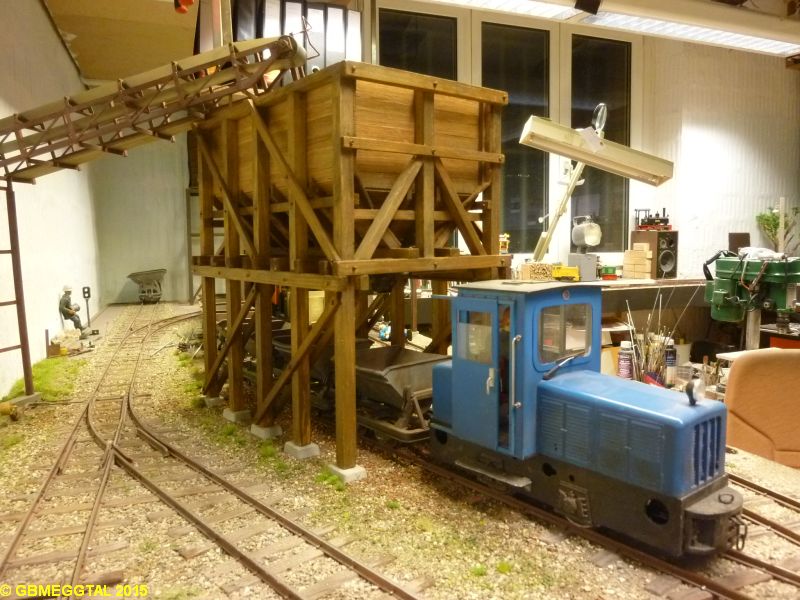

Hallo zusammen

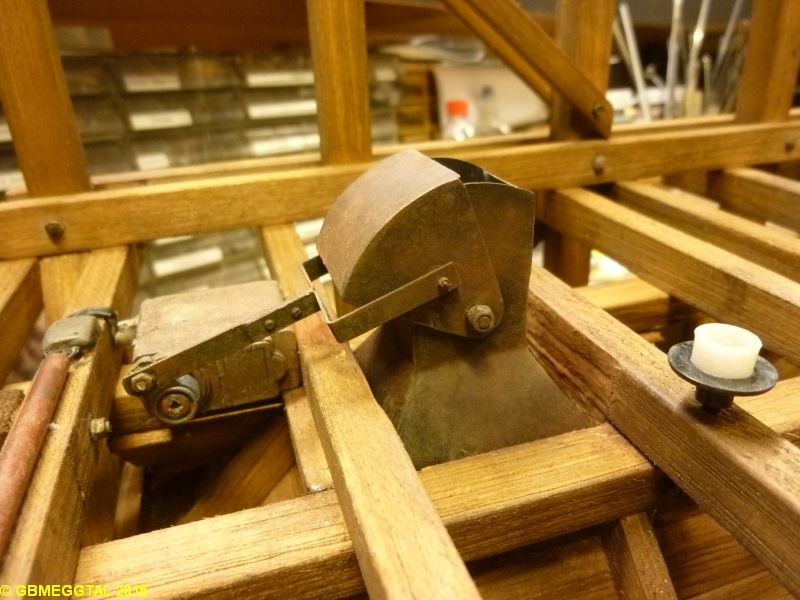

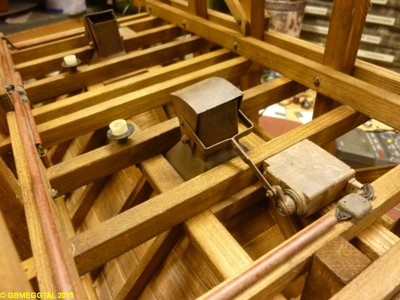

Habe mittlerweile das Silo fertig gestellt, aber noch ohne Steuerung.

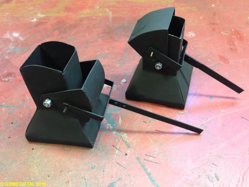

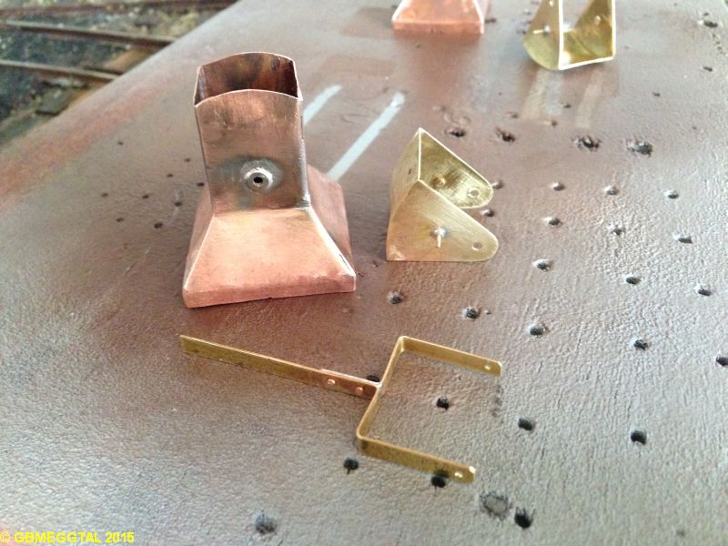

Für die Trichter habe ich an einen Papiermuster getestet ob die Abwicklung geht.
Aufzeichen auf ein 0,5mm CU Blech, ausschneiden und zusammen löten.
SEM187 (GBMEGGTAL)
SEM188 (GBMEGGTAL)
Damit das Material nicht verklemmt und die Klappen blockieren, sollten ca. 2mm Spielraum zwischen Klappe und Trichter vorgesehen werden.
Muss experimentell herausgefunden werden je nach Schüttgut.
SEM189 (GBMEGGTAL)

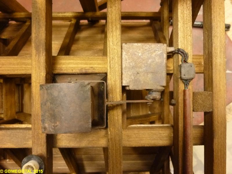

Für den Antrieb der Klappen habe ich Metallgetriebe Servos verwendet.
Gesteuert sollte das ganze mit einem CControl
SEM190 (GBMEGGTAL)
SEM191 (GBMEGGTAL)
SEM192 (GBMEGGTAL)
SEM193 (GBMEGGTAL)
SEM194 (GBMEGGTAL)
Heisser Gruss aus der Schweiz
Sigi

Hallo Sigi,
was Du hier präsentierst ist wieder einmal absolute Sahne! Das ist Motivation pur und erinnert mich daran, meine ruhenden Projekte fortzusetzen; trotz großer Hitze!
Zeig' uns bitte noch mehr!!!
Horst
Beiträge: 2671
Re: 1/13 Module
Hallo Sigi,
da schließe ich mich an. Du hast das Sommerloch gut genutzt, denn Deine Trichter sind
purer Selbstbau
und
Motivation pur
Auch die rostfarbene Alterung ist Dir sehr gut gelungen. Besonders gefällt mir der Verteilerkasten (SEM 192) mit den realistischen Kabeln :top: .
Zeigst Du uns auch mal ein Video von Deinen zahlreichen Funktionsmodellen :?:

Die Kabeldosen sind auf die schnelle mit 2k Knette über die Lötplatine gedrückt. Wenn man sich etwas mehr Zeit nehmen würde könnte das noch ordentlicher aussehen. Aber das sieht nachher eh keiner mehr.

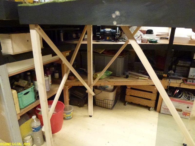

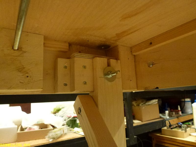

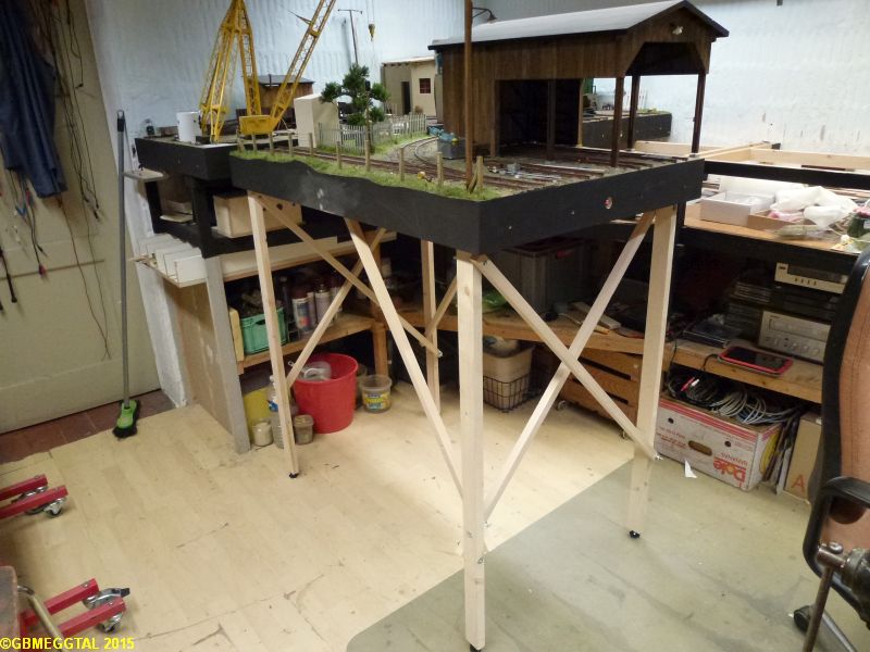

Ich hatte es mir einfacher vorgestellt wie die Module auf die eigenen Beine kommen.
Wie immer nach langen hin und her :bindafür: :bindagegen: :gruebel: steht das Modul SoK 1.2m. Für SoK 1m gibt es neue Beine :roll:
Die Endmodule erhalten wie gezeigt Verstrebungen.
SEM197 (GBMEGGTAL)
SEM198 (GBMEGGTAL)
SEM199 (GBMEGGTAL)
SEM200 (GBMEGGTAL)
SEM201 (GBMEGGTAL)

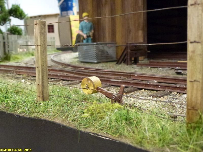

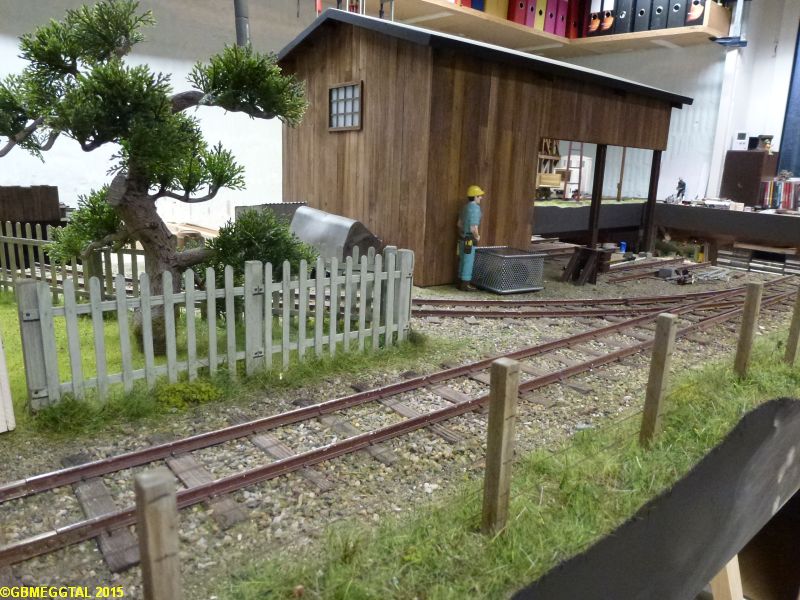

Auch ich habe mich mit Zäune beschäftigt.
Die Ösen wurden aus 0,5mm Draht gefertigt und in die 0,8 Bohrung eingeführt.
SEM202 (GBMEGGTAL)
SEM203 (GBMEGGTAL)
SEM204 (GBMEGGTAL)
SEM205 (GBMEGGTAL)
SEM206 (GBMEGGTAL)

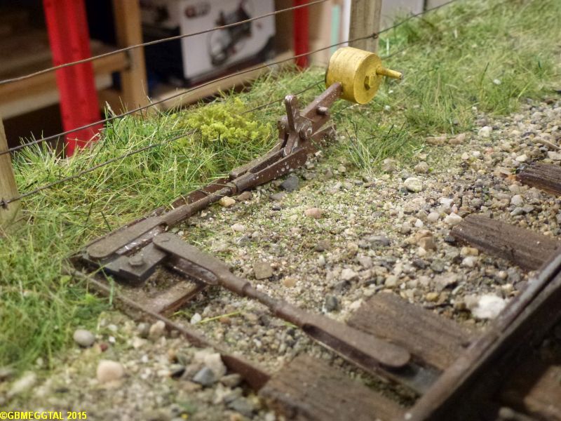

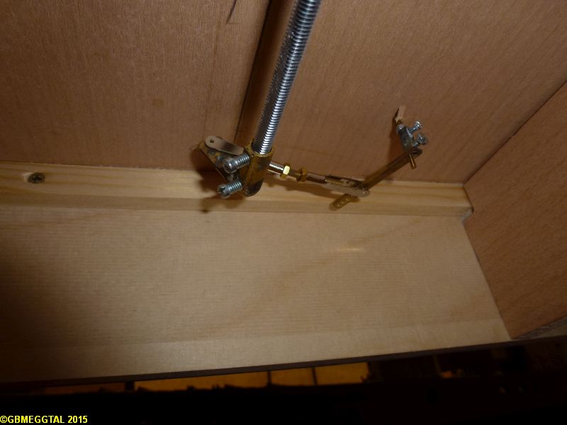

Weichenumschaltung für die Weichen die nicht gut von Hand zu erreicht sind.
SEM207 (GBMEGGTAL)
SEM208 (GBMEGGTAL)
Schönes WE
Gruss Sigi

eine wunderschöne Anlage, mit viel Liebe zum Detail. :respekt:
Ein Augenschmaus ist der Bonsai. :lupe:
Herbert
sie säen sich immer wieder
auf´s Neue aus.

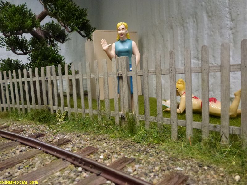

auf den Dokumentarfilm über die Klappen müssen wir ja noch warten :cry: aber dafür hast Du andere Dinge anschaulich dokumentiert: Die Beine und den Unterbau - damit meine ich nicht die der leichtbekleideten Dame :wink:
Diese gehört zu den Bildern mit tiefer Perspektive und Nahoptik und damit im deutlichen Kontrast zu Deinen Bildern von der Anlage und dem Unterbau.
So kann man schön die Details vergleichen und geniessen :!:
Ach ja, und völlig unpolitisch: es werden zur Zeit sehr zahlreich Zäune gebaut - alle in unterschiedlicher Bauart 8) .

:roll: Der Bonsai ist so etwa das einzige was ich in meiner Größe kaufen konnte. Eine Nahansicht würde die Kunststoffpresse verraten :stumm:

Der Wink :hallo: der Zäune ging in deine Richtung :lupe:
Versuche die Ösen mit 0.5mm Draht, den du ja auch ausgeglüht hast, zu machen.
