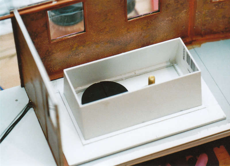

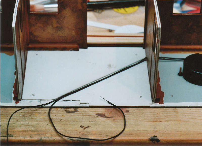

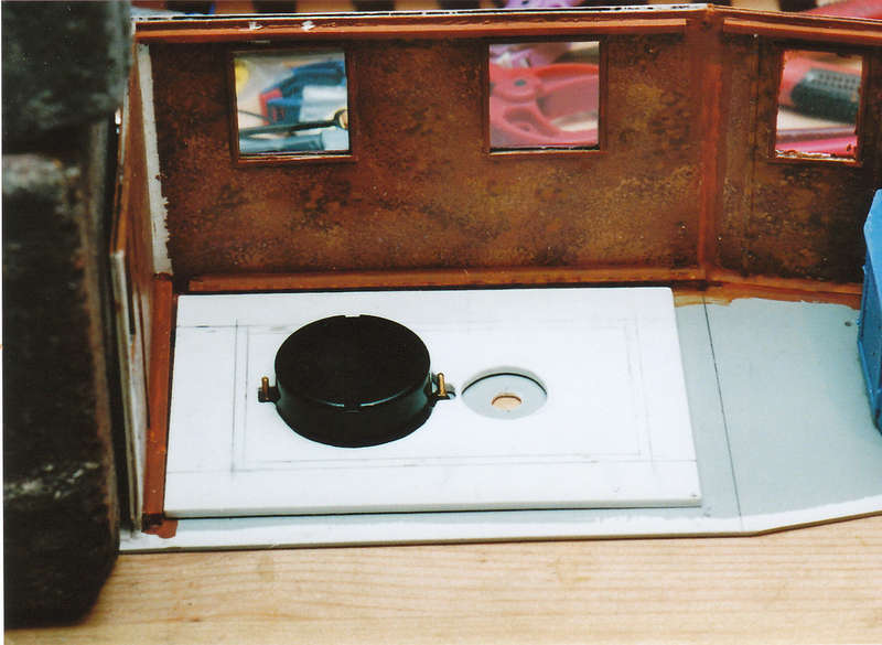

jetzt geht an die Elektrik im Innenraum des T02:
t02116 (Kellerbahner)
Rechts eine PS-Platte vorbereitet für die Abdeckung der Lautsprecherkabel und links eine weitere, herausnehmbare Bodenplatte.
Eingebaut sieht das dann so aus:
t02118 (Kellerbahner)
t02117 (Kellerbahner)
Wozu die 2te Bodenplatte :?: Dafür 8) :
t02119 (Kellerbahner)
schließlich braucht der T02 ja auch noch einen Motor :roll: .

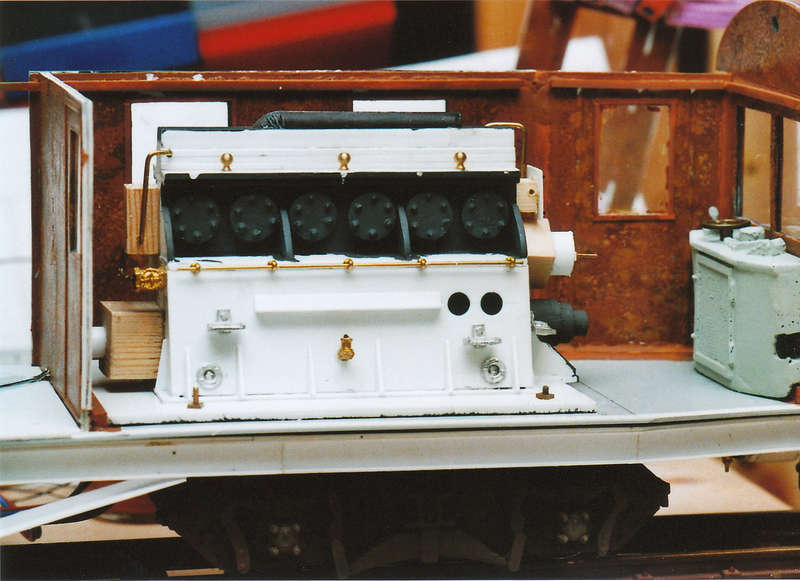

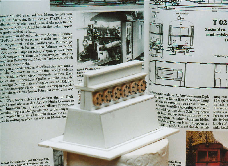

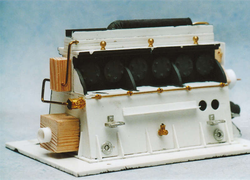

Und der wird anhand der bekannten Quelle nachempfunden:
t02120 (Kellerbahner)

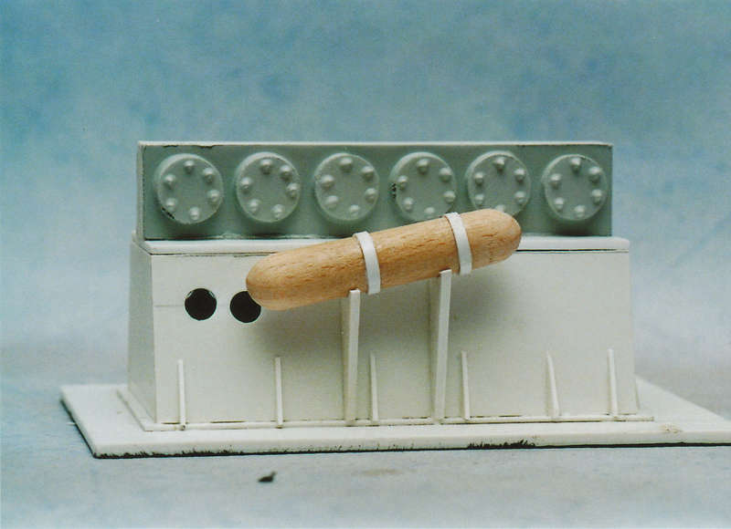

Mit den üblichen Zutaten, d.h. Polystyrolprofile, Holz und Window-Colours-Nieten entsteht schon mal der Rohbau:

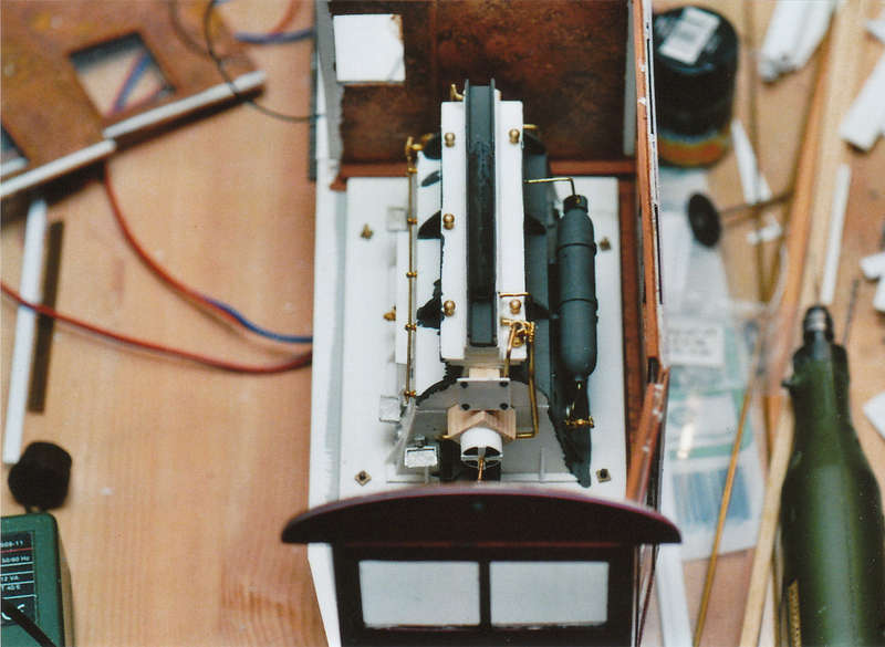

t02121 (Kellerbahner)
Im Motorraum sieht das dann später hoffentlich vollendet so aus:
t02123 (Kellerbahner)

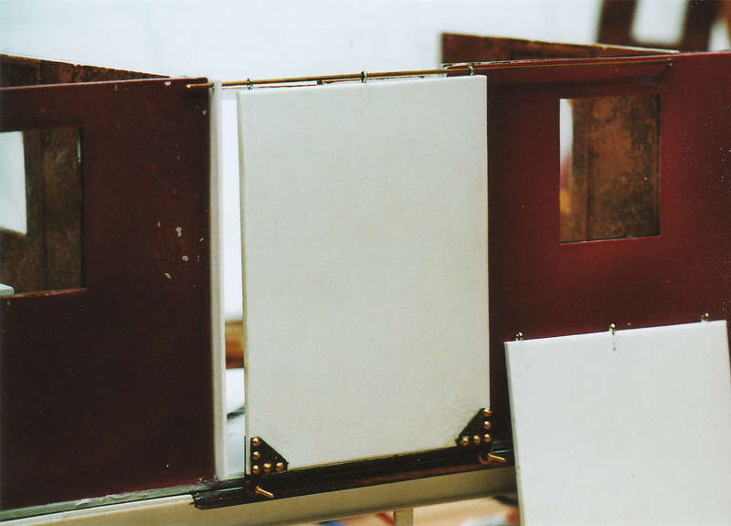

Damit auch die irgendwann mal die Türen geschlossen werden können, in den Trockenpausen an denselben gearbeitet:
t02122 (Kellerbahner)
Hier halfen die guten Erfahrungen beim Bau des SHE 153.

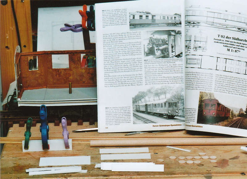

Und jetzt wird Maß genommen für den auffälligen Druckluft(?)behälter und die seitlichen Stützprofile:
t02124 (Kellerbahner)
Diese Teile müssen jetzt erst einmal gut durchtrocknen.

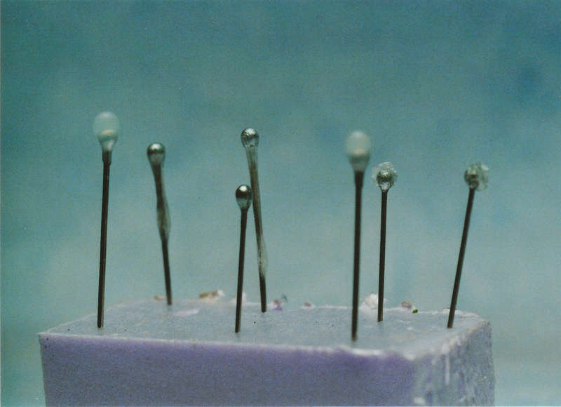

bevor es mit dem Motor weiter geht, nebenher noch eine Kleinigkeit vorbereitet:
t02126 (Kellerbahner)

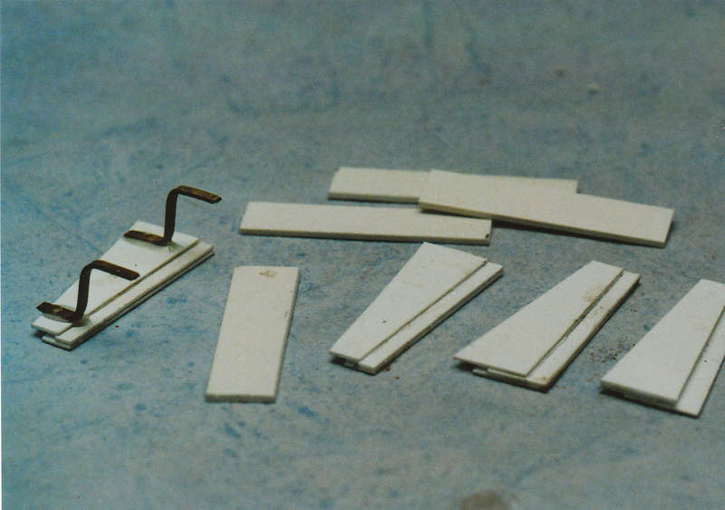

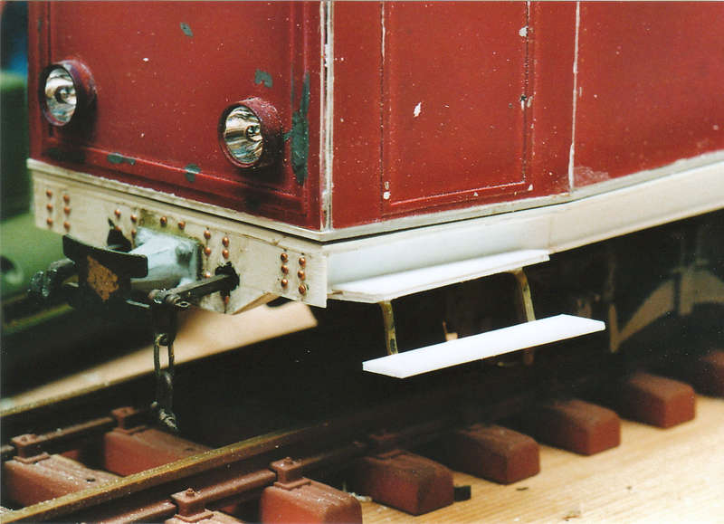

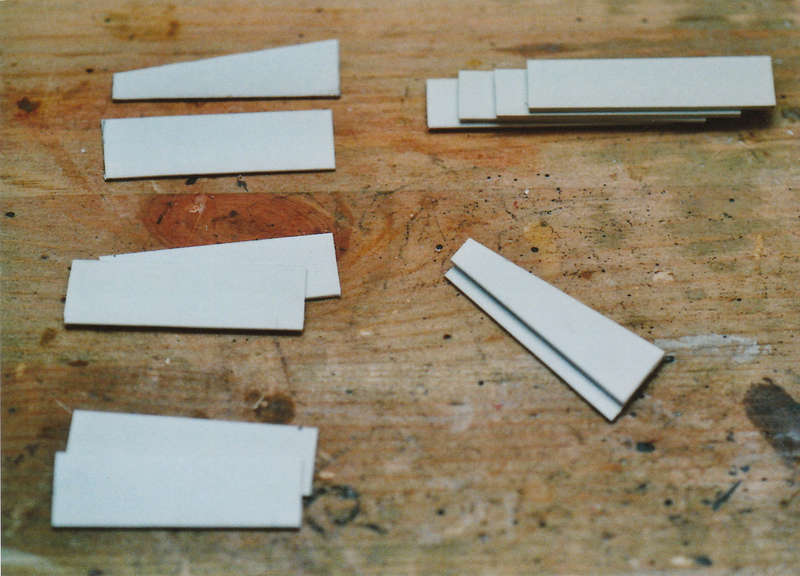

Bis diese Teilchen durchgetrocknet sind geht es mit den Trittbrettern weiter:
t02125 (Kellerbahner)
Auf bzw. unter die zusammengeklebten PS-Plättchen aus Messingband gebogene Halterungen geklebt:
t02128 (Kellerbahner)
und schließlich an die seitlichen H-Profile angeklebt:
t02127 (Kellerbahner)
Und weil wir schon mal am Unterboden sind die bisher sehr langen Kabel auf die spätere Länge gekürzt und verbunden:
t02137 (Kellerbahner)

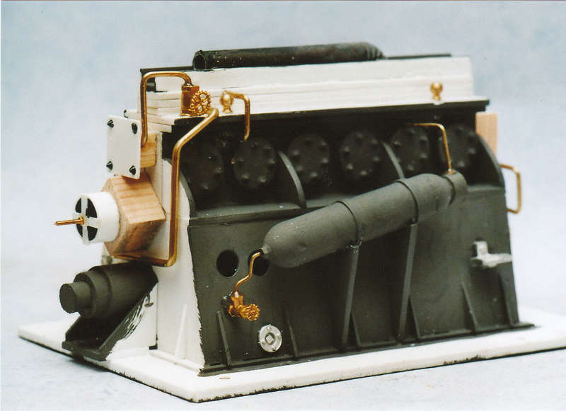

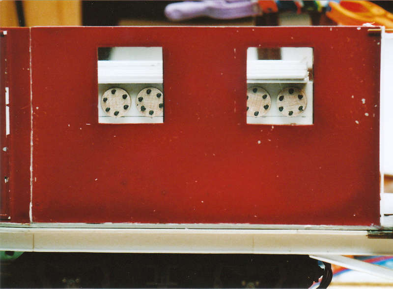

Diese Arbeiten waren die Pausenfüller bei der weiteren Gestaltung des Motors auf der einen Seite:
t02129 (Kellerbahner)

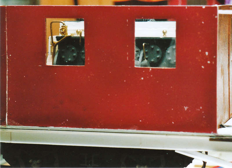

und auch auf der anderen:
t02130 (Kellerbahner)
Und immer wieder mal in den Motorraum eingelassen, um zusehen wie das mal aussehen wird:
t02131 (Kellerbahner)

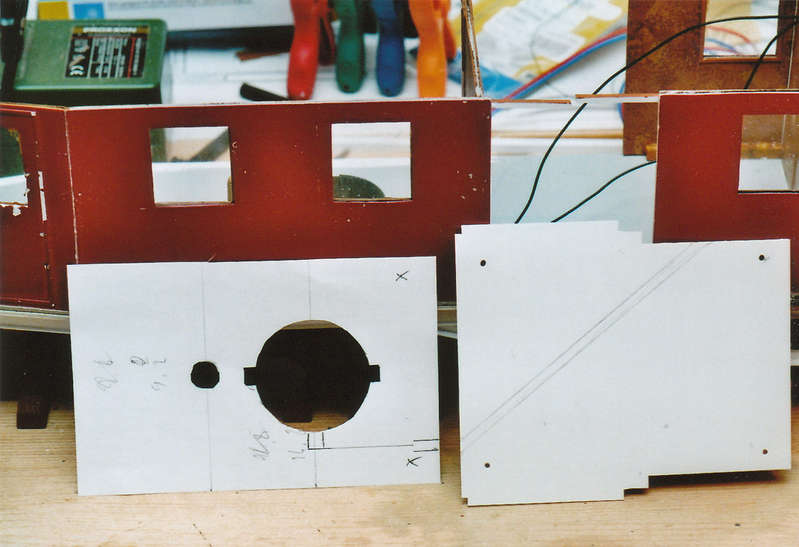

und Maß zu der vorhandenen und noch einzubauenden Wand genommen:
t02132 (Kellerbahner)
t02133 (Kellerbahner)
Wer genau hinschaut sieht auch das probehalber eingebaute Teilchen vom Anfang :lupe: :wink: .
