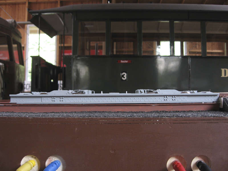

Nein, die bleiben dort nicht hängen, da die Bordsteinkante im Gleisbereich auf Höhe SOK abgesenkt ist. Das sind auch keine Schienen, was Du da als "Vollspurschienen" identifiziert hast, sondern auf die Schwellen montierte Doppel-T-Träger, über die die Rollwagenrahmen gerade so hinweggleiten. Wenn Rollwagen beladen werden, benötigen sie an den Stirnseiten ein Auflager, da sie sonst vom aufrollenden Regelspurwagen schlicht über das erste Rollwagendrehgestell hochgeklappt werden. In Plettenberg hat man das mittels Holzklötzen und -keilen gelöst, in Hohenlimburg war man da schon etwas weiter und hat die hier dargestellte Lösing gewählt, die das Verfahren deutlich vereinfacht hat. Ob man dort trotzdem noch mit Keilen gearbeitet hat, weiß ich nicht; dazu kann Wolf (huhu!) vielleicht etwas sagen. Die Regelspurschienen kommen also nochmal um die Rahmenhöhe der Rollwagen und ein paar Zerquetschte höher an; das kann man hier links am Drehgestell des Regelspurwagens ganz gut erkennen:
Hier ist der geringe Abstand zwischen Doppel-T-Profil und Rollwagenrahmen sichtbar; rechts stößt der Rollwagen an das Regelspurgleis:
Und nochmal ein Blick über die Gesamtanlage:
Das passt also ganz sicher nicht zu Rollböcken. Interessante Frage wäre aber, ob es gemischte Rollwagen- und Rollbockanlagen gab. Zwangspunkt dabei ist die Gesamthöhe des Rollwagens, auf den der Regelspurwagen aufrollen können muss, und die notwendige Absenkung beim Rollbock bis die Spurkränze aufsitzen. Ich wage mal zu behaupten, dass das nicht hinkommt, weil die auf Rollböcke aufgebockten Wagen tiefer sitzen als auf Rollwagen. Das hier ist jedenfalls eindeutig eine Rollwagenanlage.
