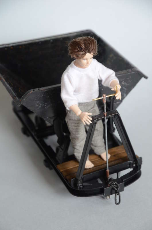

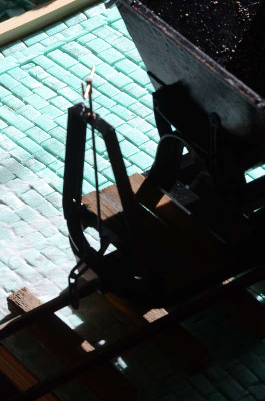

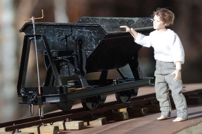

als Entspannung zwischendurch gings wieder ein wenig weiter bei der Getrümmerten.Für mich ist der Maßstab 1:13 ideal zum Erfahrung sammeln
zwecks Umbau von Wagen.Das macht bei den Bachman Loren auch Spaß.
Die Lore soll natürlich eine echte Bremse bekommen, das ist erst der Anfang.
Ich finde die Loren selbst für 1:13 recht groß,hier als Maßstab unser Alphons.

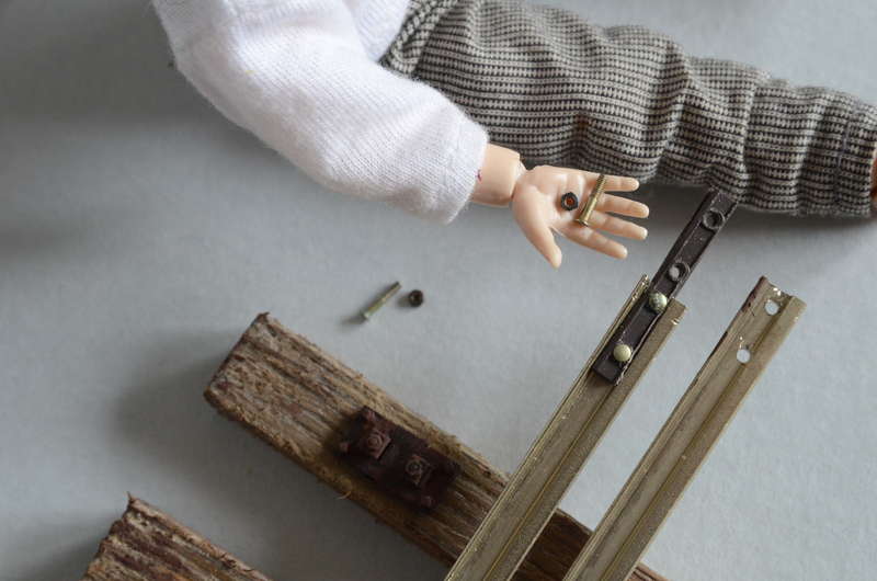

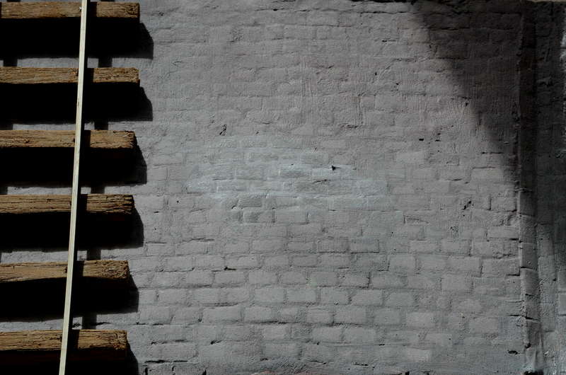

Derweil hab ich mal angefangen , über den Gleisbau nachzudenken.In der
Größe kann man ja nicht so "schlampig" arbeiten,wie ich es bei den Gleisen 1:22,5
getan habe.Allerding komme ich bei den 2mm Muttern haptisch an meine Grenzen.

du hast ja richtige Luxusgleise für die Feldbahn gebaut. Pro Schiene und Schwelle 2 Nägel hätten es auch getan. Welche Schienenhöhe hast du?

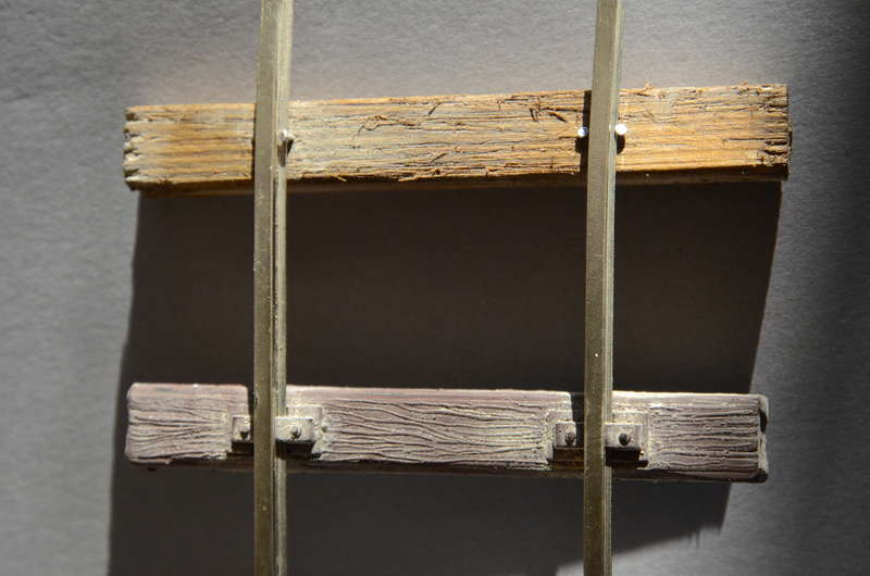

mhhh Volker...noch ist ja nichts passiert.
Sollte ich lieber doch die Schwellen von Peco nehmen ?
Das Plaste sieht aber so sch...ön aus.
Oder nur nageln, ist das nichn büschn wenig ?
(Bild mit Peco Schwelle und der genagelten )
Das Gleis ist von Peco, code 250,also 6,4mm.
ratfragende Grüße

es gibt Kipploren bis 1,75 m³ auf 600 mm Spur.
Kannst ja mal versuchen den Rauminhalt der Lore zu berechnen.
Dafür langt leider meine Erinnerung an Mathe nicht mehr :oops:

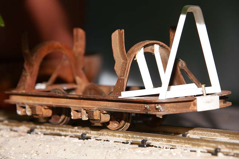

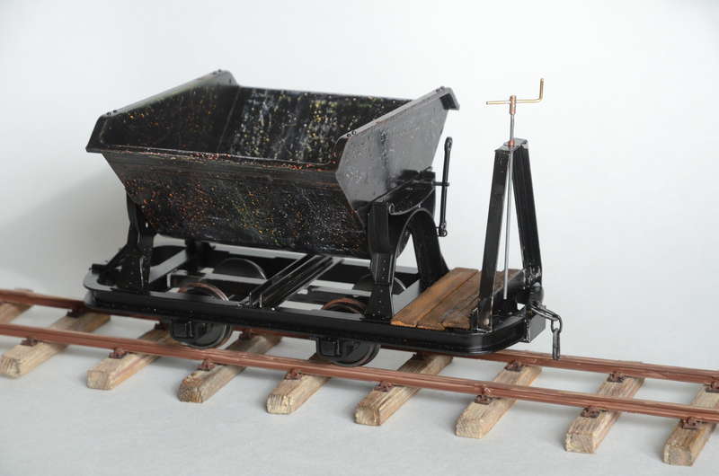

ich habe mich auch an eine bachmann-lore gemacht - völlig planlos...
da der wagen schon ordentlich schwer ist, habe ich die kleinen metall-radsätze gegen lgb-scheiben getauscht.die bremse ist nur atrappe.
01 - fahrgestell total (paule)
02 - bremse (paule)
hast du die diagonal-streben rausgefräst?
grüße

Paule, Deine Lore ist aber schöner als meine und wenn ich Deine Werke so sehe,
dann soll das für mich Ansporn sein,daß auch mal zu können Meine Lore ließ
sich aber komplett auseinandernehmen,da muß ich nichts fräsen, hast Du eine
andere Serie ?

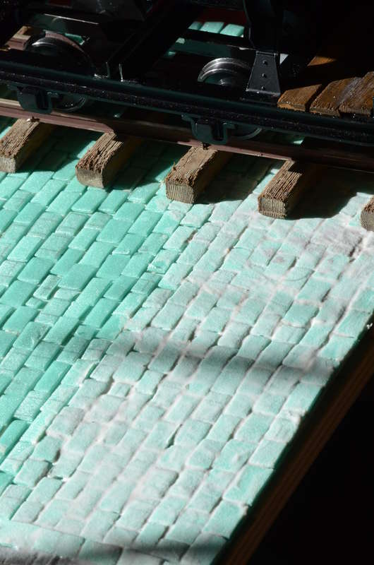

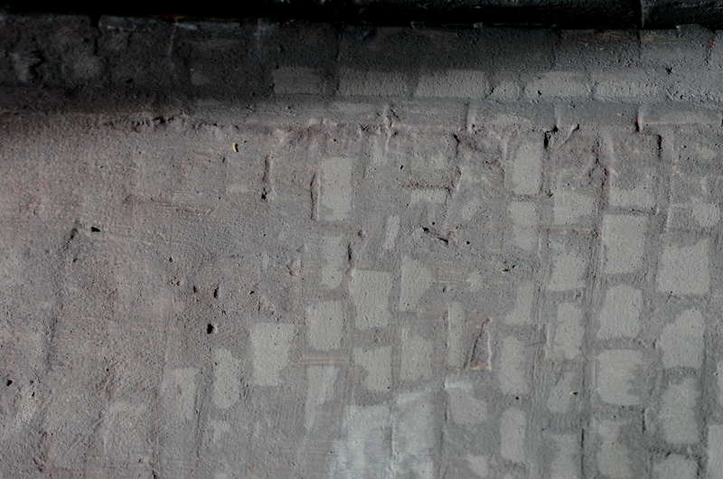

Jetzt hab ich mal angefangen,die ersten Schienen zu nageln und
mit dem ersten Modul anzufangen. Ihr kennt ja meinen Spleen für gepflasterte Straßen...
:wink:
gepflasterte Grüße

Hallo Tobias,
deine Schwellen sollten je nach Querschnittsform 99,2x9,8x7,5(beidseitig verrundet) bzw. 90,2x12x7,5mm (rechteckig mit Fasen an der Oberseite) sein. Dein Peco-Profil (6,4mm) gibt es nicht, S12 und S14 ist 6mm und S16 und S18 ist 7mm hoch. Schwellenabstand 45,1mm für 3,5 to Achslast und S16. Die Schienennägel versetzt nageln, nicht genau gegenüber.

Hallo Volker,
danke für den Tip mit den versetzten Nägeln !Bei den Schwellen hab ich jetzt
aber absichtlich verschiedene Längen gesägt , schau mal bei Trümmerbahnbildern.
Da gibt es sehr oft unterschiedliche Schwellenformen und Längen an einem
Gleis, das finde ich gerade reizvoll.Das mit der nicht ganz korrekten Profilhöhe
ist mir ,danks Sigis Tabelle, auch aufgefallen.Man kann ja auch das miha Gleis
nehmen,daß ist nur 6 mm hoch,aber gaanz so sehr stören mich die 0,4 mm
Höhendifferenz bei Peco nicht.Trotzdem danke. Viel weiter bin ich noch nicht gekommen,
