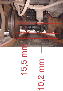

Eben sind die Urmodelle von Volker hier eingetrudelt. Danke!
Ich habe mal spaßenshalber die Trommel lose auf die Achse eines 30mm-Schrauberrades gesteckt:
Seid Ihr Euch absolut sicher, dass die Bremstrommel 27mm im Durchmesser haben muss :shock: :?:
Das hätte ich gern von kompetenter Stelle bestätigt, bevor ich die Schrauben setze ...

da es ja das schöne Vorbildfoto von fido gibt (vorherige Seite) und der T1 700mm-Räder hatte und die von Schrauber auch 700 bzw. 31mm haben, muss da wohl irgendwo was schief gelaufen sein :wink: . Shit happens...

Habe schnell mal ein paar Linien an das Bild von viereKa gelegt.
Demnach müßte der Durchmessser der Trommel etwa 20,5mm sein.

weis nicht wann, aber es wurden mal Maße eingestellt :cry:
Danach passen die 31 mm Räder von LG., wenn die stimmen ist auch die Trommel nicht zu groß (oder doch?)

Nicht umsonst zeigt sich, dass einzelne bei der Erarbeitung von neuen Modellen, insbesondere bei kleineren Stückzahlen und Bausätzen, vorher zunehmend virtuelle Modelle bauen oder bauen lassen.
Beim T1 sind wir zu spät auf das Virtuelle gekommen , sich dann Projektteilnehmer aber Ihrer Fähigkeiten auf diesem Gebiet bewußt wurden.
Nun schnell her mit den neuen Maßen.
Die Bremstrommel kann Andreas dann ins Bärliner Museum der Schneid- und Biegeversuche diverser Projekte stellen.
Oder baut jemand in 1:20,5 und größer einen T1?
Kann dann gegen Übernahme der Kosten billigst abgegeben werden. :lol: :lol: :lol:

Ich kann ja mit neuen Maßen versuchen, eine passende Bremstrommel zu erstellen. Oder sollen wir nochmal vermessen :?: :?: :?:

Letzteres wäre die sicherste Variante. :bindafür:

Nur in den Durchmesser der Bremstrommel hat sich ein Fehler eingeschlichen. Und das wird für die Interessenten behoben.
