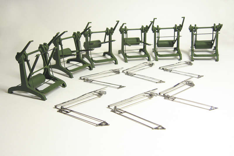

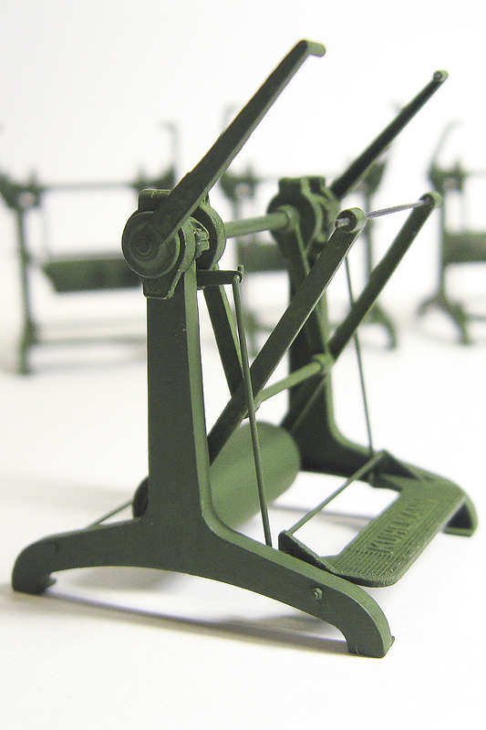

Hier also geht's weiter mit dem Bau der Gestelle in Serie. Zunächst werden zwei Gestängeteile mittels Schraubenimitationen und Sekundenkleber mit dem Gewicht verklebt.
Ein 0,5 mm Messingstab verbindet die beiden Teile. Der leichte Verzug der Teile gibt sich bei der Endmontage mit den anderen Teilen automatisch.
Jetzt kommen die Teile für die Arretierung, die den Tisch in der gewünschten Position hält. Der Hebel ist wie auch die Parallelogrammteile aus 0,2 mm Edelstahl geätzt. Die kurze Stange dient als Verbindung der Einzelteile untereinander und als Achse für den Hebel.
Die vormontierten Teile werden mit Sekundenkleber verklebt.
Weitere Gestängeteile:
Und so sieht's nach dem Lackieren aus. Die beweglichen Teile sind schlicht nicht miteinander verklebt. Die Bohrungen sind stramm genug, um die Teile auf Position zu halten und dennoch Bewegung zuzulassen.
Die sechs Gestelle sind fertig.
Ich freue mich sehr darüber, dass eines der Modelle im geplanten Kuhlmann-Raum im Küstenmuseum Wilhelmshaven zu sehen sein wird.
Mitlerweile sind auch die Tische als Frästeile von Helmut eingetroffen. Der Prototyp war ja ein mit Revell-Acryllack gespritztes Pertinaxteil. Helmut wollte den Lack jedoch abriebfester haben und hat nach dem erfolglosen Umweg über weißes GFK (das ist im Gegensatz zu Pertinax nämlich geringfügig lichtdurchlässig!) nun mit 2K-Lack gespritzt und die Teile anschließend geschliffen. Das Schleifen hinterlässt zwar keine wirklich einheitliche Oberfläche, in Verbindung mit den aufgezogenen Plänen fällt das aber nicht mehr auf.
Hier im Vergleich nochmal Vorbild und Modell des Stempelhalters, der schemenhaft neben dem Ascher bereits zu erkennen war.
Der besteht aus zwei Druckteilen (Fuß und Knopf), einer 0,3 mm Verbindungsstange und einer geätzten Edelstahlplatte. Ihr dürft raten, welche Materialstärke. Ascher und Stempel sind ebenfalls hochauflösend in dem Verfahren gedruckt, das ich beim Telefon bereits beschrieben hatte.
