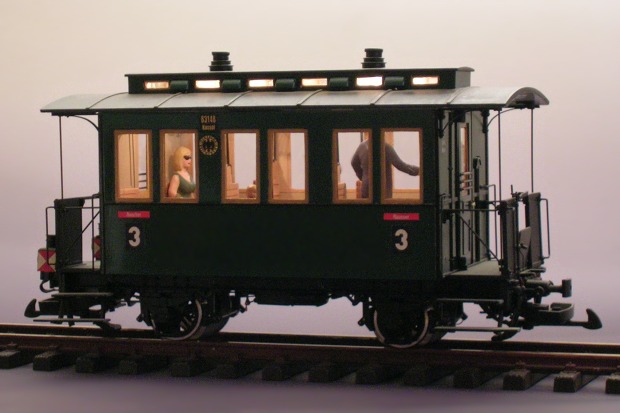

Vor diesem Problem stand ich auch in 1:22,5 notgedrungen schon öfter, beispielsweise bei Oberlicht-Glaseinsätzen an einem Personenwagen.
Ich habe als Einsatz eine "Plaste"-Platte aus dem Architekturmodellbau verwendet, die sich "Vivak®" nennt und etwa 0,75mm dick ist.
Das Zeug ist gut zu sägen und zu zerspanen, neigt aber sehr zu Graten, die sich nur ganz schwer entfernen lassen. Aber es ist klar wie Glas, relativ unempfindlich gegen Kratzer und bei Spiegelungen und Durchlicht schön gerade und plan. Der größte Vorteil ist aber die Stabilität: Das Zeug ist bei solchen Anwendungen praktisch nicht kaputt zu kriegen. Hier ein Beispiel-Bild - wie Du siehst, man könnte meinen, es seien gar keine Scheiben eingesetzt:

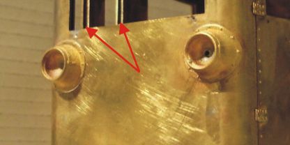

Hallo Leute,
es geht mir nicht um die Dicke des Materials.
Es geht mir schlicht und einfach um den fehlenden Abschluß der Scheiben, die damit in der Tiefe zu verschwinden erscheinen.
Prellbock

Hallo Winfried,
da sind doch gar keine Scheiben drin :roll:
Das von dir angesprochene Problem könnte man sicher mit einer anderen Anordnung der Abstandshalter verkleinern. Bei den Frontscheiben sieht das ganz anders aus :D
Aber ein gefräster Rahmen ala Köf hat natürlich was :lol:
Bis dann denn
Peter (BKM)

Hallo Wüstenschiff,
Harzkamel hat geschrieben:Wenn ich mich hier einmal einmischen darf :wink:
klar darfste - hier darf JEDER :-) ;-)
Harzkamel hat geschrieben:warum wasserstrudelt oder fräst man nicht "einfach" Fensterrahmen :?: :idea:
Ich vermute, dass genau das gerade im Prellbockhirn am Entstehen ist.
Heute abend wird aber erstmal ein anderer Versuch gemacht, der Farbeimer bemüht und eine Scheibe eingesteckt (eigentlich war das noch garnicht dran :roll: ).
Ich denke, Peter liegt mit seinem Tipp richtig: Fenster verkleinern, zusätzliche (vereinfachte) Abstandshalter rein und dann die Kanten der Scheiben lackieren. Das sollte passen.
Gruß Andreas
