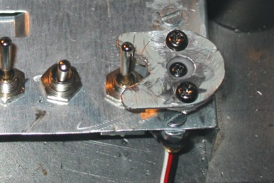

Re: Vertiefungsarbeit Projekt live diesel
hallo
Rückwärts-AUS-Vorwärts ist doch beim Lifediesel simpel mit einem Servo einem Schalter mit 3 Stellungen und einer "Schaltklaue" zu lösen.
Fahrtrichtungsschalter (bkm)
Peter
Peter
