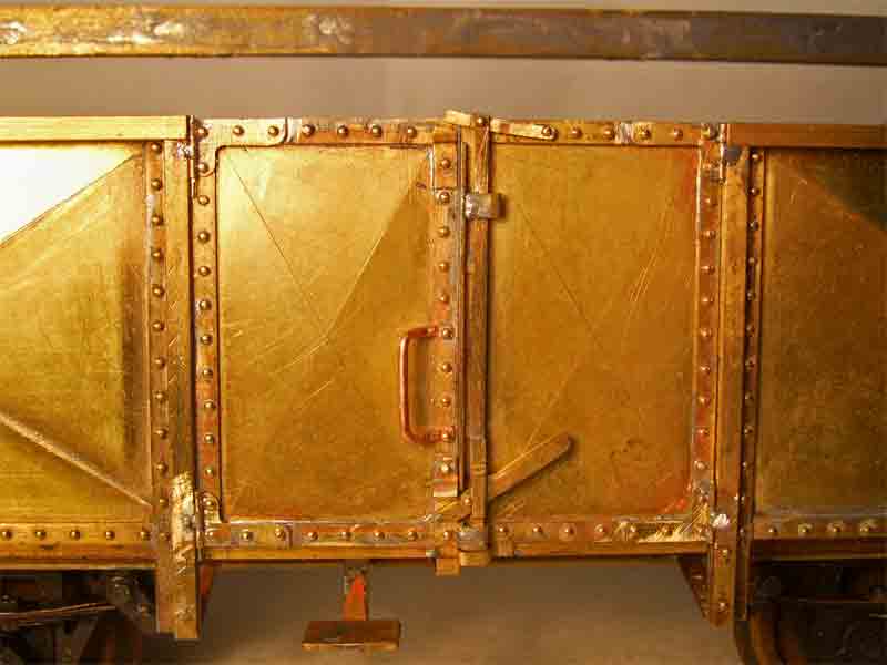

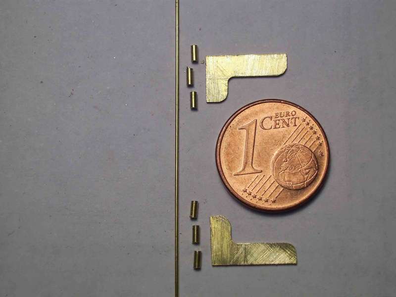

Hallo, heute wollte ich unbedingt die Türen auf einer Seite fertig bekommen. Da ich die Türgelenkbänder alleine gefräst habe und die Löterei äußerst fummelig war, hat es natürlich gedauert.
Hier die Einzelteile
Kalkwagen_Tuergelenkbaender_Teile (Klaus)
Das Aufnieten der Gelenkbänder ging relativ zügig.
Kalkwagen_Tuergelenkbaender aufgenietet (Klaus)

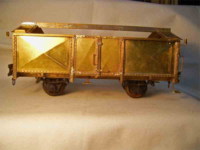

Die Türen sind eingebaut.
Kalkwagen_Tuer fertig (Klaus)
Riegel hoch
Kalkwagen_Riegel hoch (Klaus)

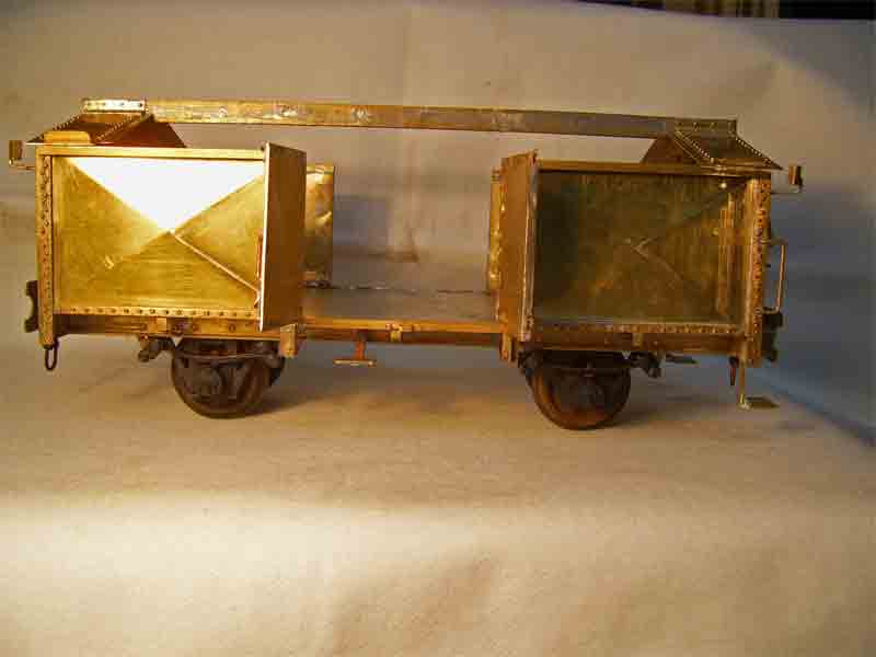

Kalkwagen_eine Tuer auf (Klaus)
Beide Türen auf. Normaler weise müssten die Türen bis zur Bordwand aufschlagen, dass habe ich nicht hinbekommen, weil die Stärke der Bordwandstützen und die Türstärke nicht gleich sind.
Kalkwagen_Tueren auf (Klaus)

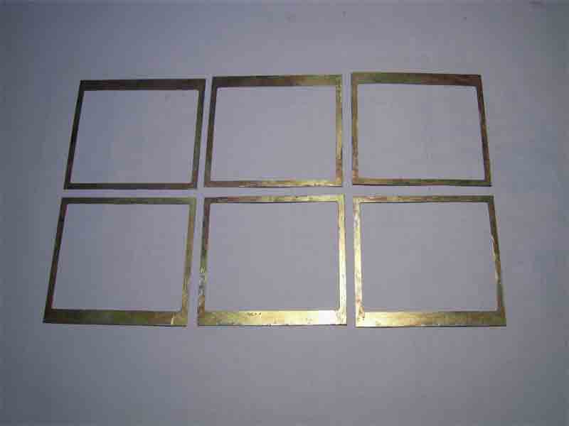

Hallo, ich bin wieder da, obwohl ich wegen Krankheit meiner Frau gar nicht weg war aber keine Zeit zum Bauen hatte. Am letzten Wochenende habe ich die zweite Tür fertig gestellt. Nun arbeite ich an den Klappen. Damit alle Klappenrahmen gleiche Maße haben (ich habe keine cnc Fräse, sondern muss kurbeln) habe ich die 6 Klappenrahmenbleche auf der Säge auf Maß geschnitten, an den Kanten zusammengelötet und dann habe ich mit der Fräse den "Kern" herausgefräst. Übrig blieb dann der Rahmen. Unter der Flamme fiehlen dann die Rahmen auseinander.
kalkwagen_Klappenrahmen (Klaus)

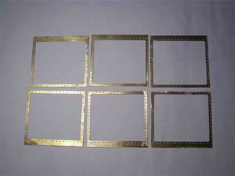

Dann habe ich mir eine Bohrschablone angefertigt und habe in alle Rahmen die Nietlöcher geböhrt- insgesamt 372 Stück. Ging mit der Schablone aber relativ flott.
kalkwagen_Klappenrahmen gebohrt (Klaus)

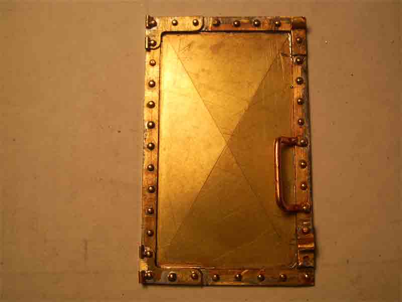

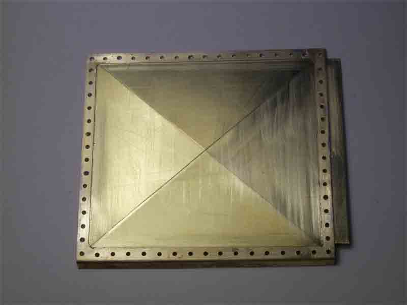

Dann habe ich ein Buckelblech zur Probe angefertigt. Ich habe dabei eine andere Variante ausprobiert. Dabei habe ich das zugeschnittene Blech im Schraubstock 2x diagonal gebogen und dann die Randfalze gebogen. Vorher hatte ich die Ecken diagonal in Falztiefe eingesägt. Das Blech wirft sich etwas aber nach dem Auflöten auf den Rahmen lässt sich das durch feinfühliges Biegen beheben. Rechts sieht man die Auflage für die nächste Klappe.
Kalkwagen_Buckelblech eingeloetet (Klaus)
Nun kann ich in Ruhe die anderen Klappen bauen.

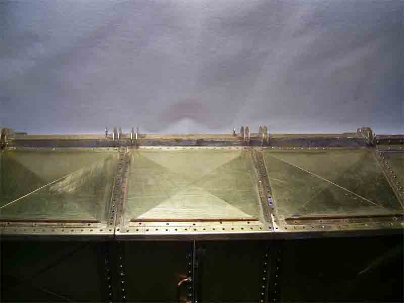

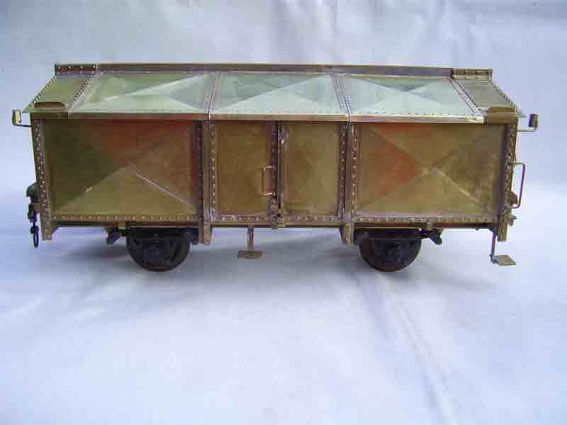

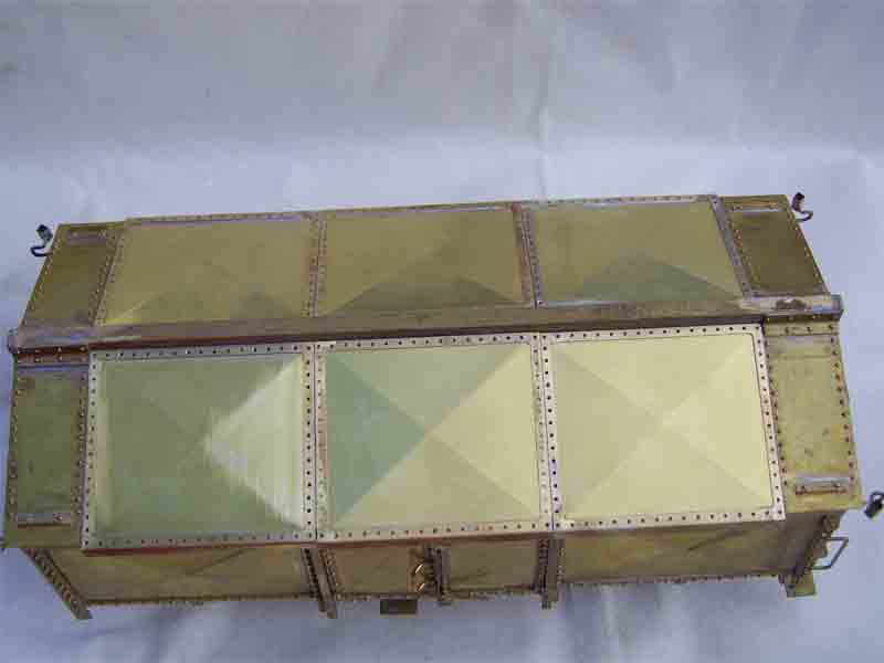

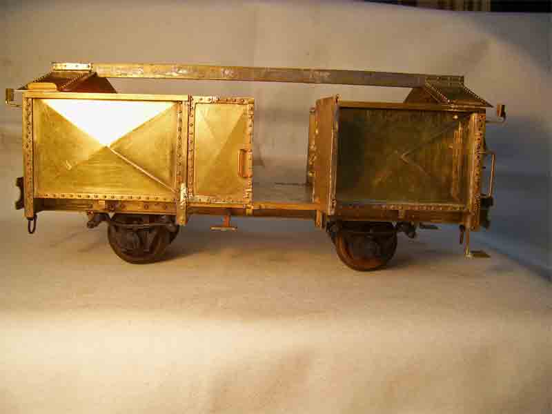

Heute war ich fleißig und habe alle Klappenrahmen auf die Buckelbleche gelötet, dann die Nietlöcher noch einmal gebohrt und die Regenkante gebogen.
Hier mal die probeweise aufgelegten Klappen in der Draufsicht.
Kalkwagen_Klappen_Probe_Draufsicht (Klaus)
Und hier sieht man, dass es mal ein richtiger Wagen werden soll.
Kalkwagen_Klappen_Probe_1 (Klaus)

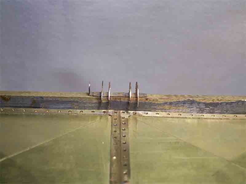

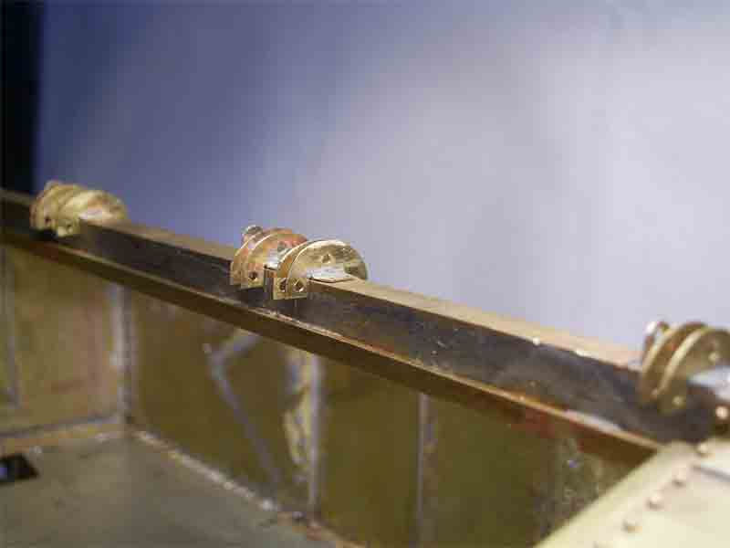

Hallo, nach 10 Tagen Ruhe und Entspannung kribbelten mir wieder die Finger und ich habe mich an den Gelenkbandlagern für die Klappdeckel versucht. Noch sind sie nur aufgelegt, endgültig werden sie am Firstträger angenietet.
gelenkbandlager fuer Klappdeckel_1 (Klaus)
Gelenkbandlager für Klappdeckel_2 (Klaus)
gelenkbandlager für Klappdeckel_3 (Klaus)
